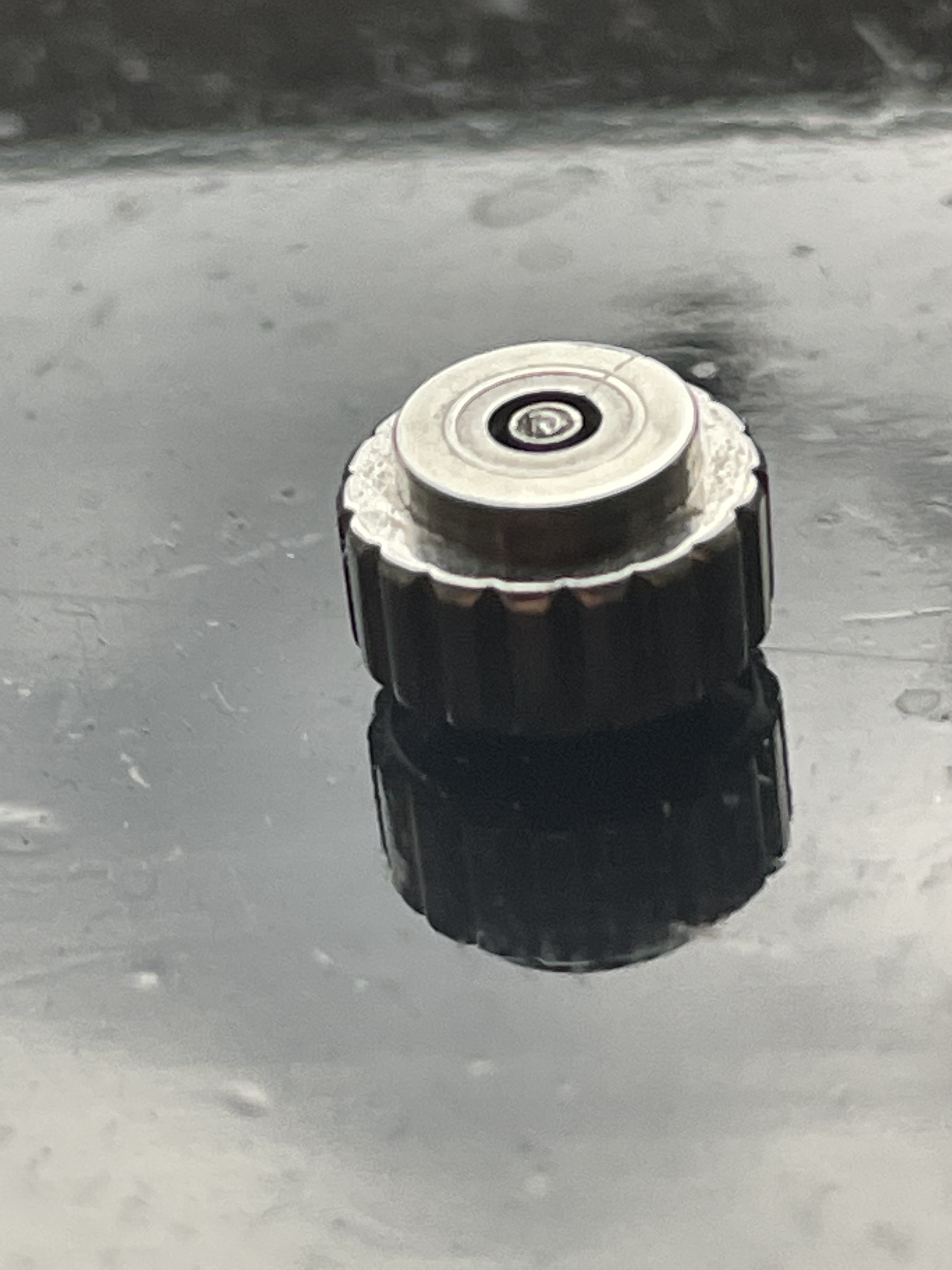

Goedemiddag forumleden

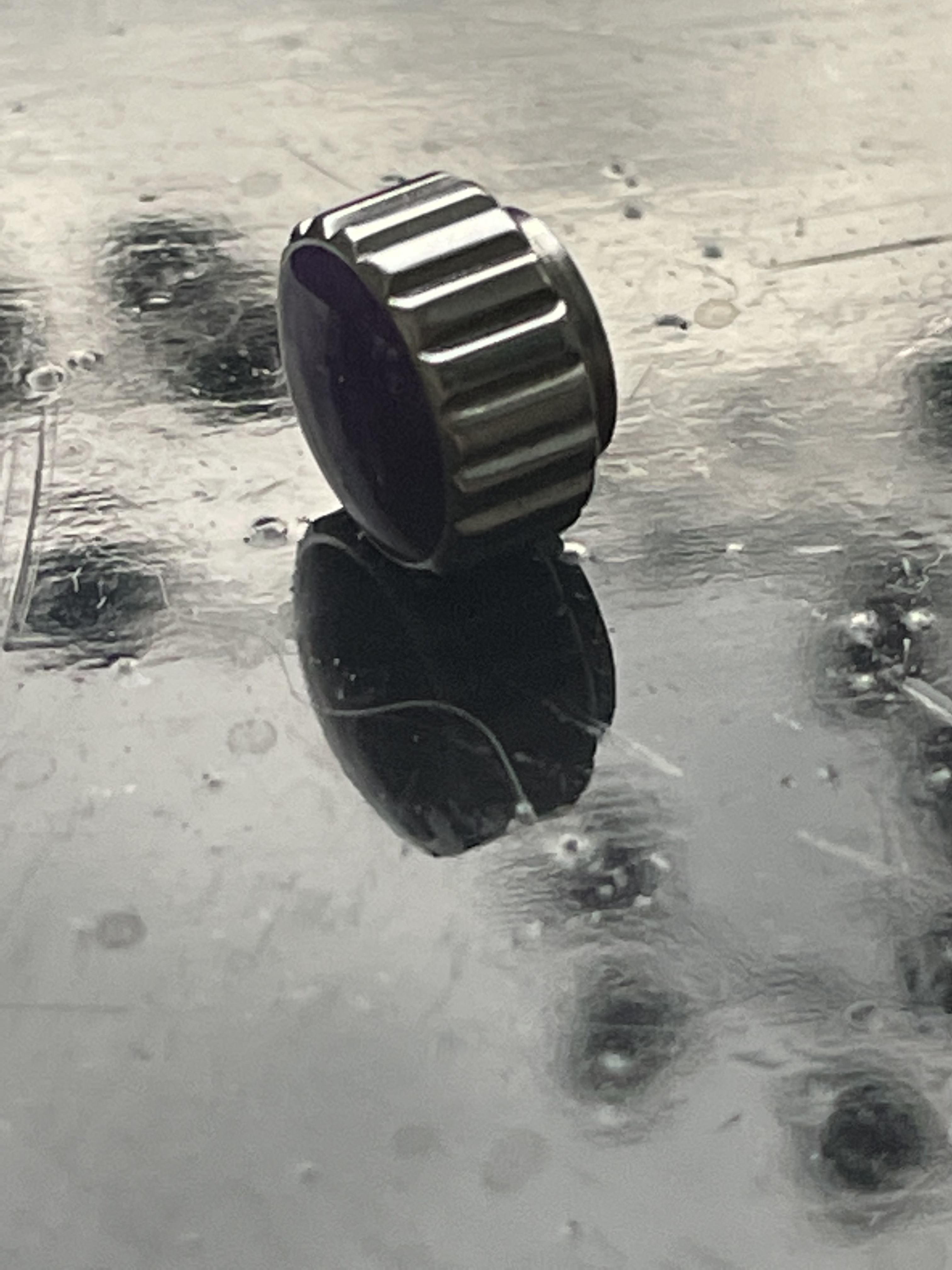

Ik heb een vraagje over een gebroken as restje in de kroon
Weet iemand of het mogelijk is om het as restje te verwijderen?
Ik zou graag dezelfde kroon gebruiken omdat de kroon specifiek is en er geen dezelfde te krijgen is met dat paars erin.
Tenzij iemand een adresje weet waar je vele soorten kronen kunt krijgen.
Op de foto’s is wel het een en ander te zien.
Alvast dank voor de antwoorden.
Mvg cor
Uitboren is prima te doen
Zet het een nachtje in een aluin oplossing en dan met een schroef extractor de stem er uit halen.
Aluin vind je als poeder of als bloedstelper bij de nat scheer spullen bij de drogist.

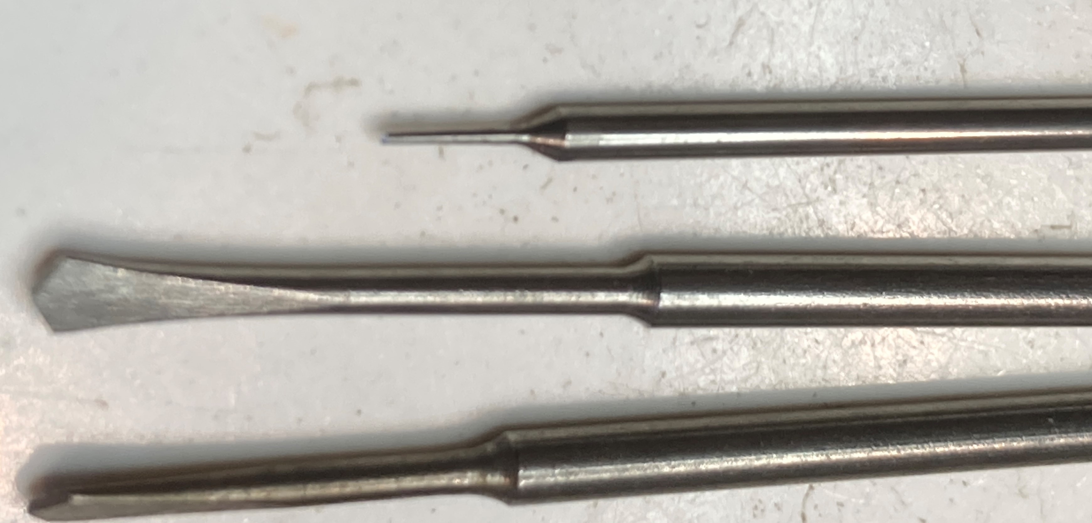

Screwextractor (een linksdraaiende conische boor) bij horlogemaker gereedschappen.
Check vooraf of er geen locktite Is gebruikt. Dat zie je als blauwe of rode lijmresten. Om de locktite te breken even verhitten tot ongeveer 180 graden en dan aan de slag gaan.
Pas op met boren uit de losse hand, extractor is hard staal en breekt makkelijk. Gebruik een boorstandaard en span de kroon in een klem of bankschroef.
Aluin lost mogelijk ook de kroon op dus dan wordt het hele probleem opgelost :rofl:

Wat ik bedoel is niet de HELE kroon in een aluin oplossing maar alleen bij de afgebroken stem een klein beetje (druppeltje) met bv een wegwerp pipetje. Zo doe ik het altijd en toe nu geen kronen ‘kwijtgeraakt’. Maar er zijn vast meerdere wegen die naar Rome leiden - maar daar heb ik geen ervaring mee.
Aan de foto van de vraagsteller te zien is het een gewone RVS kroon en de afgebroken stem zal ook RVS zijn (ivm voocht).
Los van dit alles … het zou kunnen dat de vraagsteller niet zo veel ervaring heeft. In dat geval zou ik adviseren om een nieuw kroon en stem te pakken. Maar dat kan ik aan de hand van de vraag niet niet zekerheid stellen.

De kroon is trouwens een stalen kroon.

De kroon vast klemmen,
een heel klein gat boren die minder is als diameter dan de stift ZONDER draad om de draad niet te beschadigen
dan een linkse schroef in de gat schroeven tot dat wat blijft van de stift uit komt,
en tegelijk, crossing fingers…

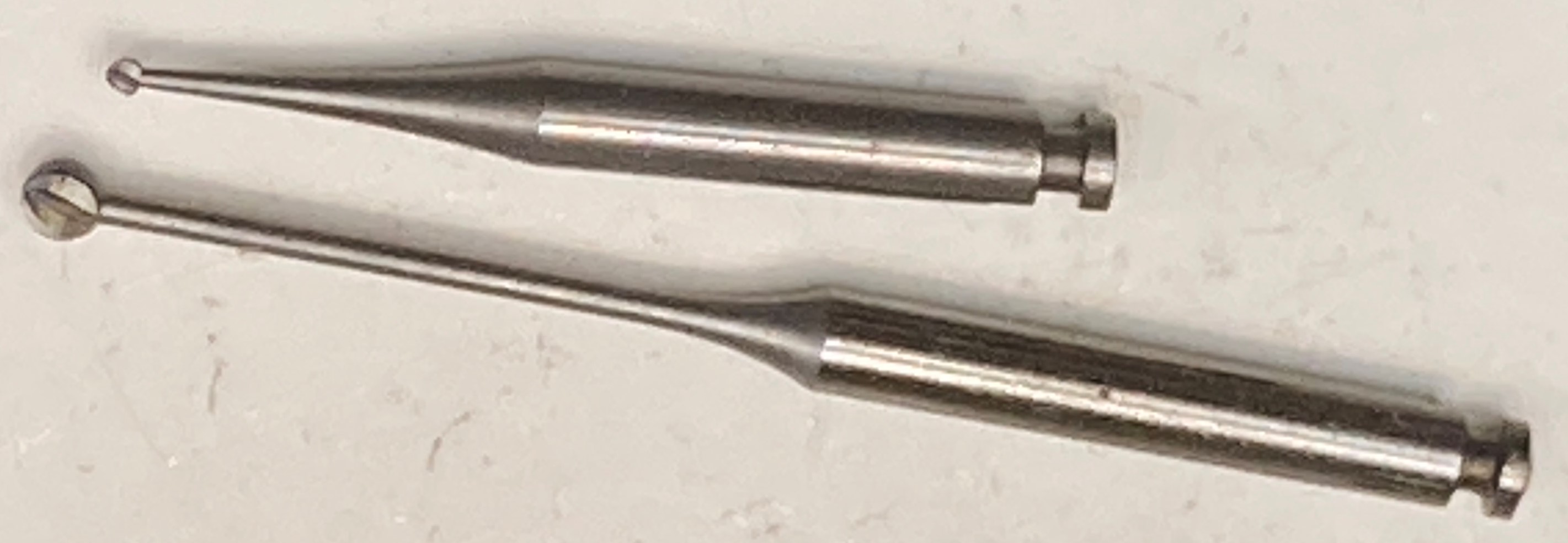

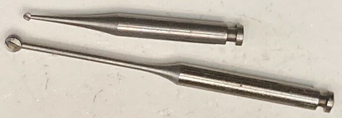

Om dit soort klusjes met goed resultaat in orde te maken, is het beter om de kroon in de draaibank te zetten, vervolgens met een frees met ronde kop zachtjes op de schroef te zetten, er zijn diverse tandarts frees inzet stukken van carbite met vele maten in omloop, en zachtjes druk op de frees zetten.
Er zal dan een kleine ronde holte in het centrum van de schroef komen.

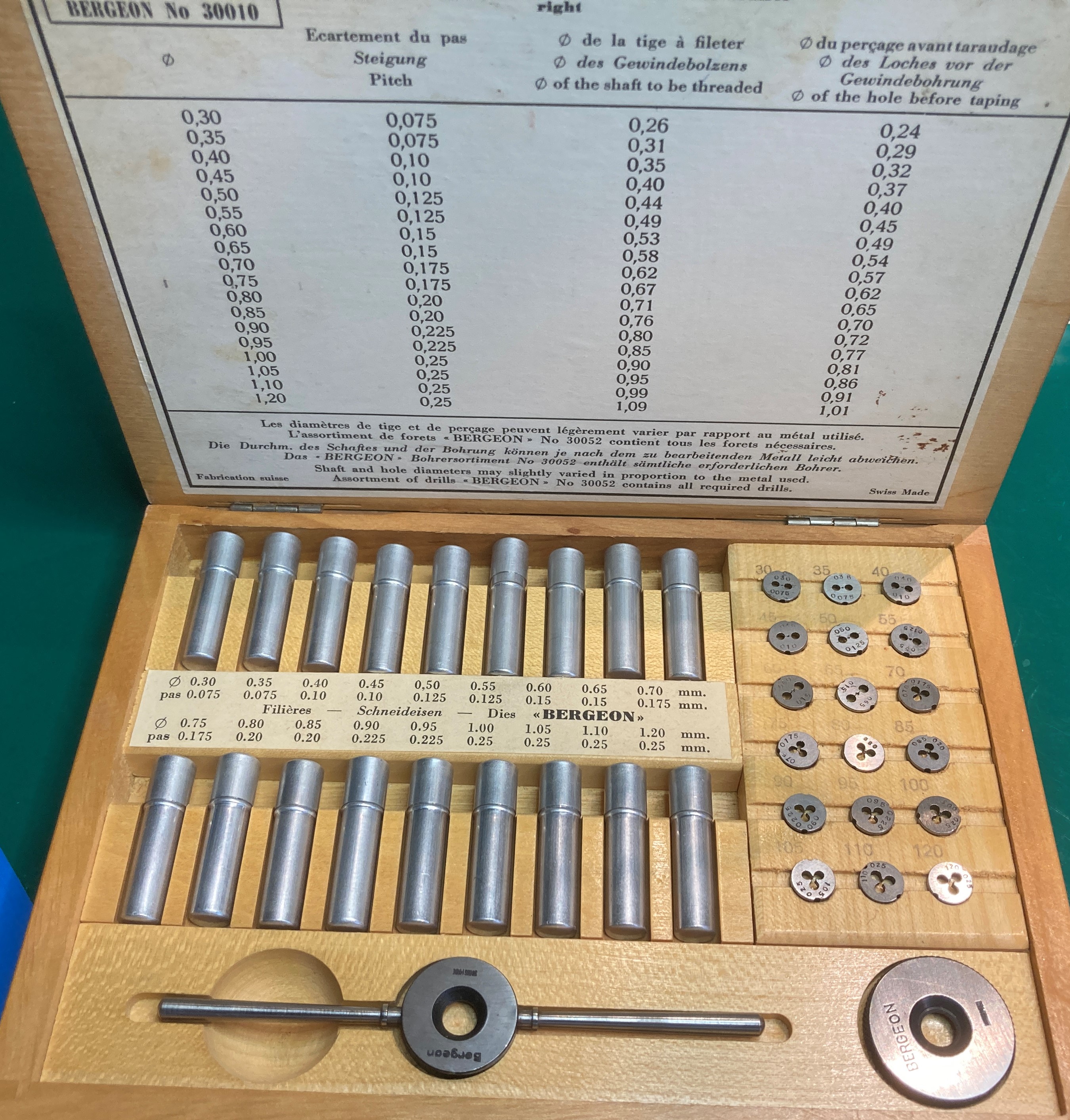

Dan kan je daarna met een horlogemaker boor de schroef eruit boren, immers door de holte zal de boor niet zo snel weglopen. Waarom een horlogemaker boor, wel, een spiraalboor kan gemakkelijk afbreken, en als dat gebeurd als er nog een stukje in de schroef zit, dan krijg je dat er dus niet meer uit, het materiaal van de boor is zo hard dat met een andere boor het niet meer weggeboord kan worden.
@brunod geeft het al fijntjes aan, alleen het uitdraaien met een linkse schroef zal niet zo gemakkelijk zijn denk ik. Maar wie ben ik?
De boor mag dan niet dikker zijn dan ongeveer 1/9 van de schroefdiameter, er moet immers weer een schroefdraad in komen, dus zal er ook weer een schroefdraad in moeten worden getapt.
