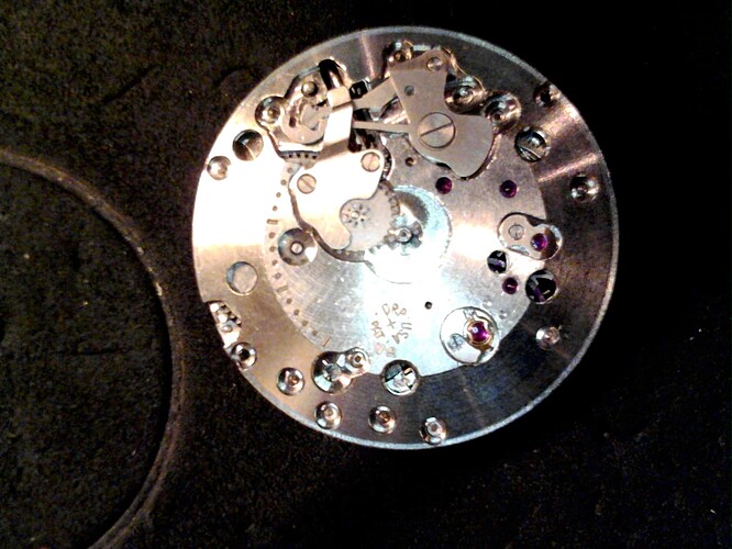

Beste mensen,

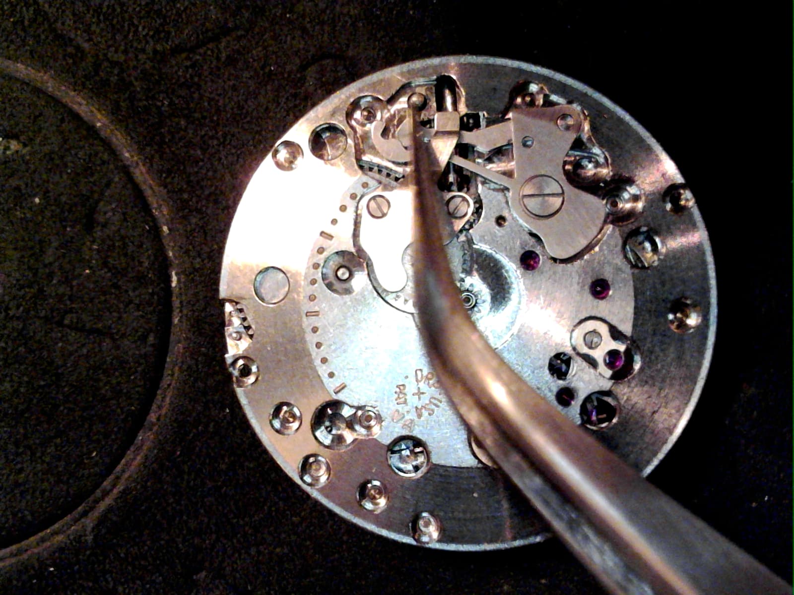

Ik heb een Ascalon horloge, maar ik mis een onderdeel.
Nu ben ik op zoek naar het onderdeel of donor horloge.
Ik doe er wat foto’s bij voor de duidelijkheid.

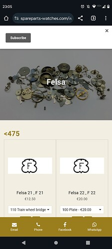

Op een foto heb ik iets kunnen vinden bij ebay met dat teken en nummer.

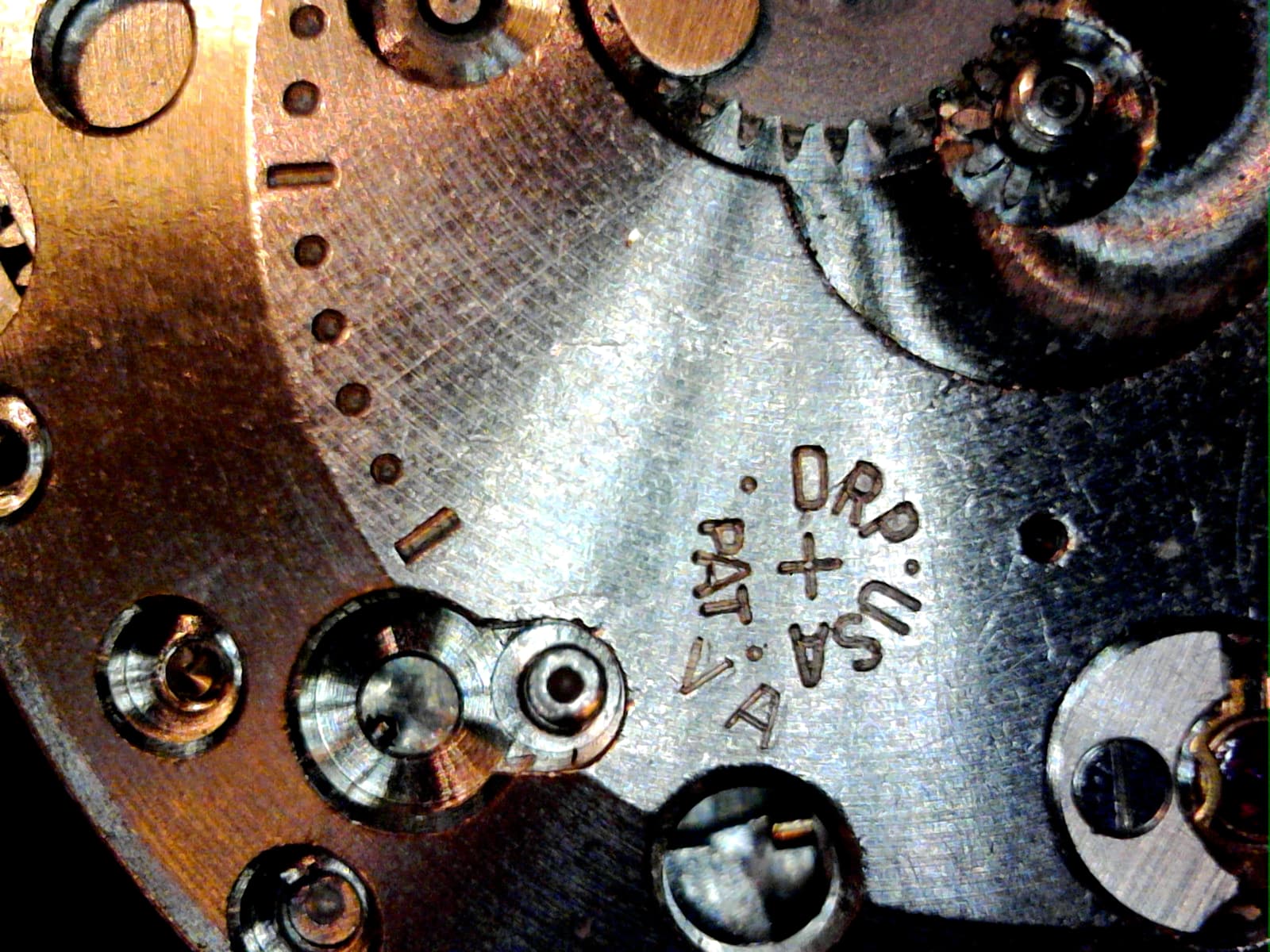

Een foto van de andere kant van het uurwerk zou wel helpen om het juiste type vast te stellen…
Felsa 4015 N
Daar lijkt hij sprekend op, inderdaad.

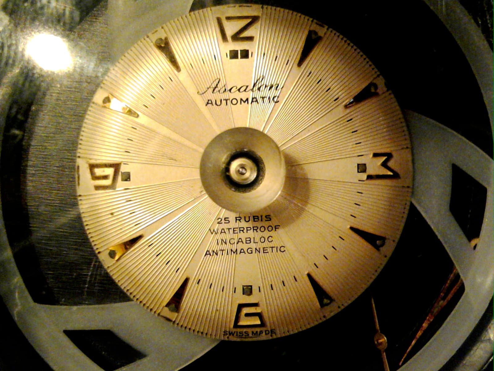

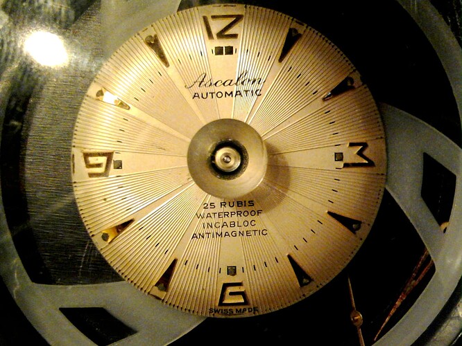

Maar op de wijzerplaat staat echt “automatic” ![]()
edit: 695, misschien, bidynator ?
Bedoel je de tirette die je mist?, het onderdeel dat o.a. zorgt dat stift niet uit het het uurwerk getrokken kan worden en het liggend opwindrad van opwinden naar wijzerverzet stand via de hebel schakelt?
ja
