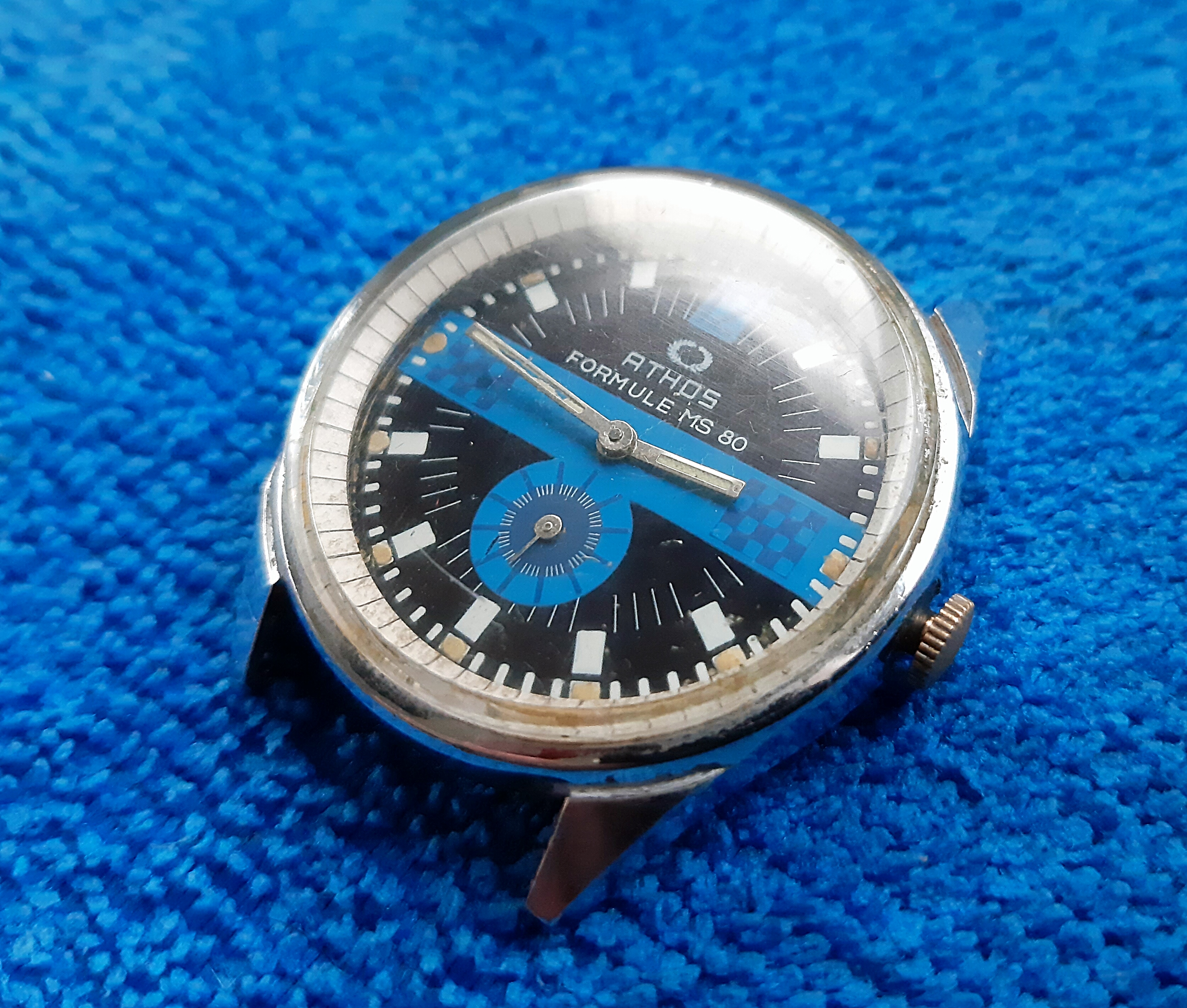

Hij loopt niet en de kroon hoort er ook niet bij, maar ik bleef er naar kijken.
Hij heeft een diameter van 38mm dus aardig groot voor de tijd denk ik.

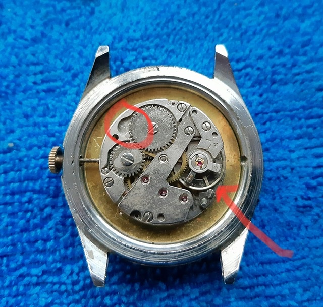

Hmm, er zijn wat dingen niet goed. De veer, denk ik, en nog wat:
Misschien goedkoper om een werkend donoruurwerkje te zoeken en dat erin te (laten) zetten :four_leaf_clover:
De veer is niet gebroken en balanceert wel mooi.
De borging van het tandwiel zit er ook in alleen moeilijk te zien op de foto.
Een donor zou kunnen alleen weet niet of de plaats waar de wijzerplaat pennen in vallen het zelfde zijn.
Met alleen een donor uurwerkje kom je er niet je hebt ook nog een kastring nodig die de ruimte opvult tussen uurwerk en kast. Leuk klokje trouwens!
Uurwerkje is wel te herstellen en een kastring is zelf te draaien… Als je dit gaat uitbesteden zijn het met name de uren waar de kosten in gaan zitten,
