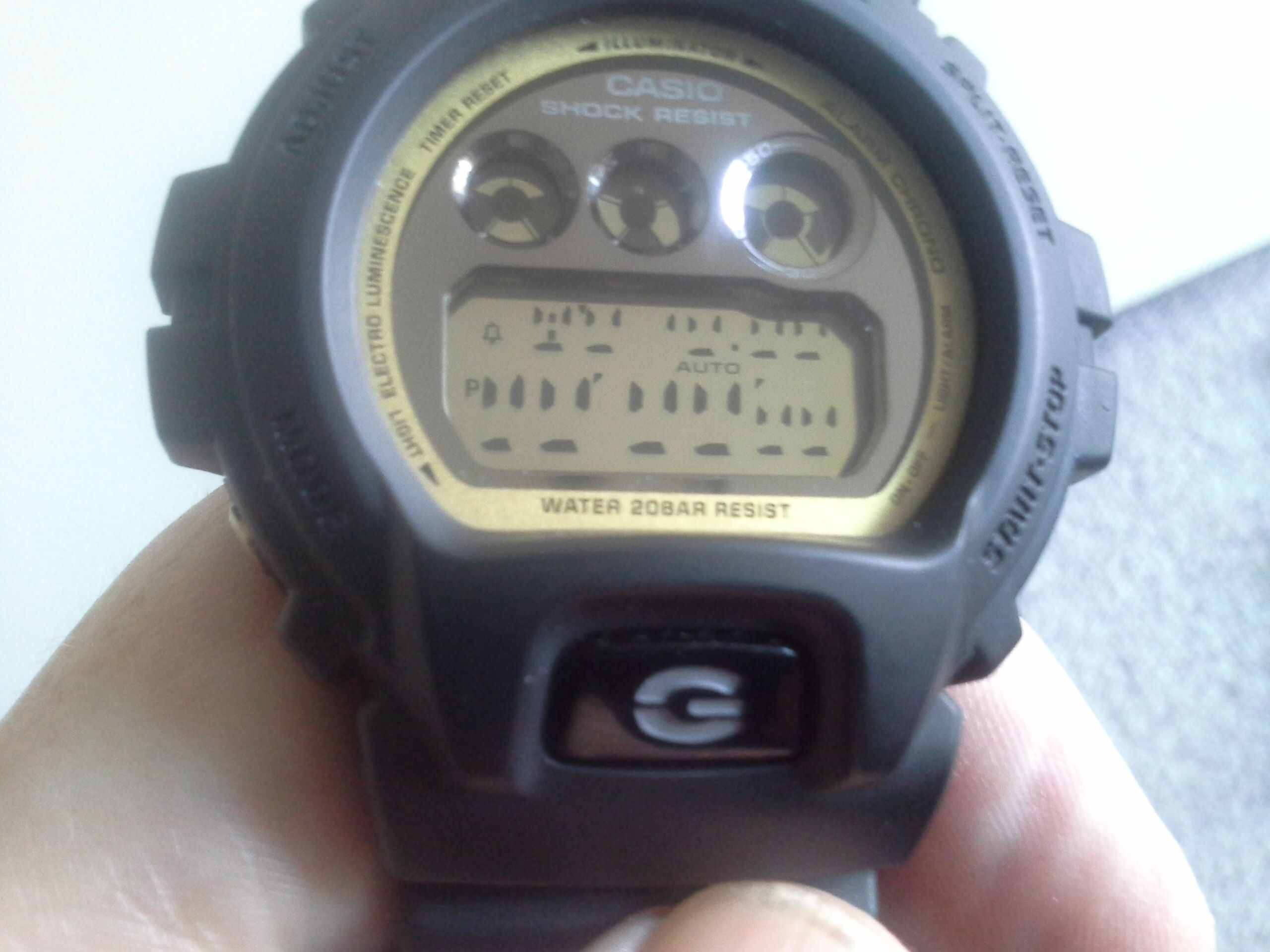

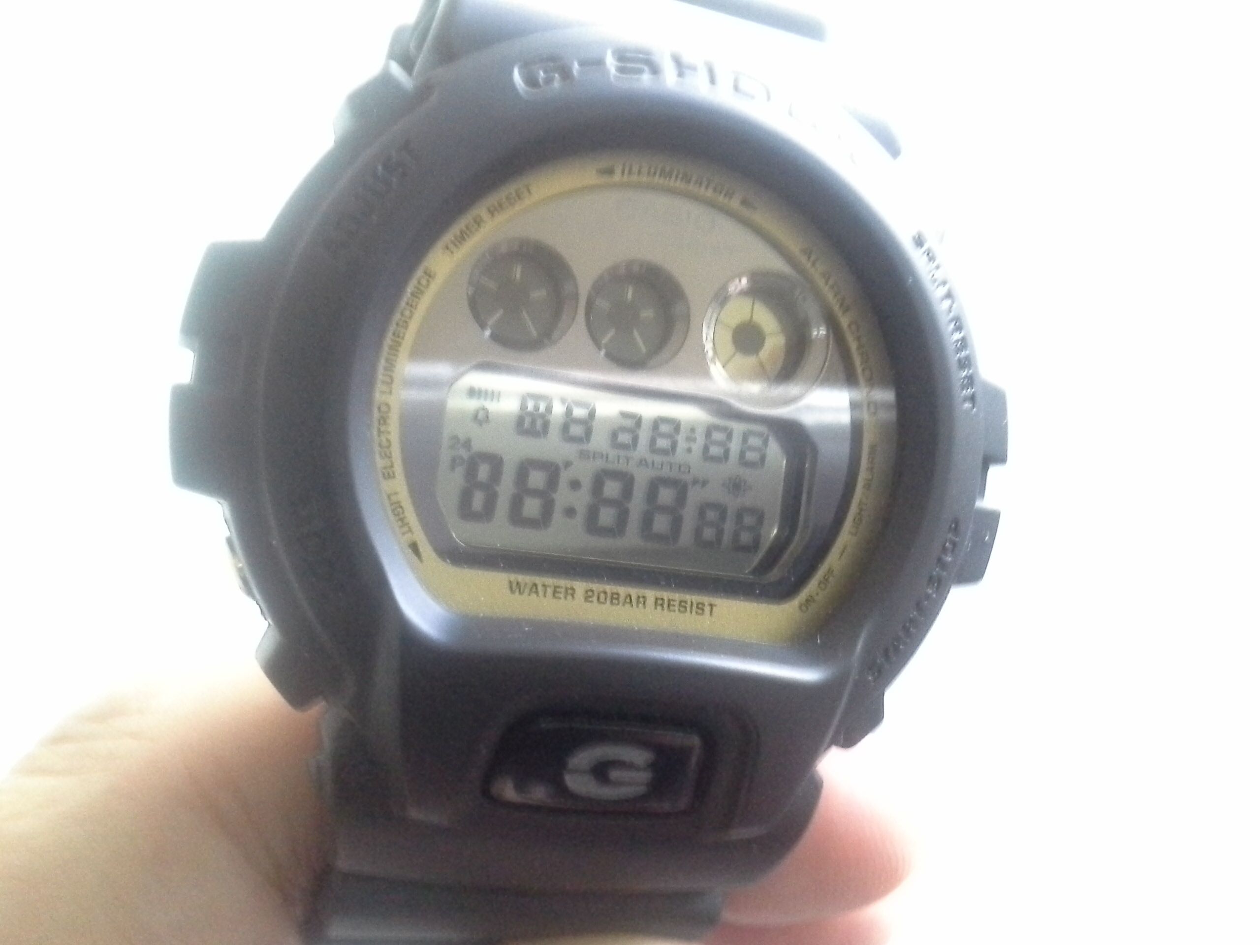

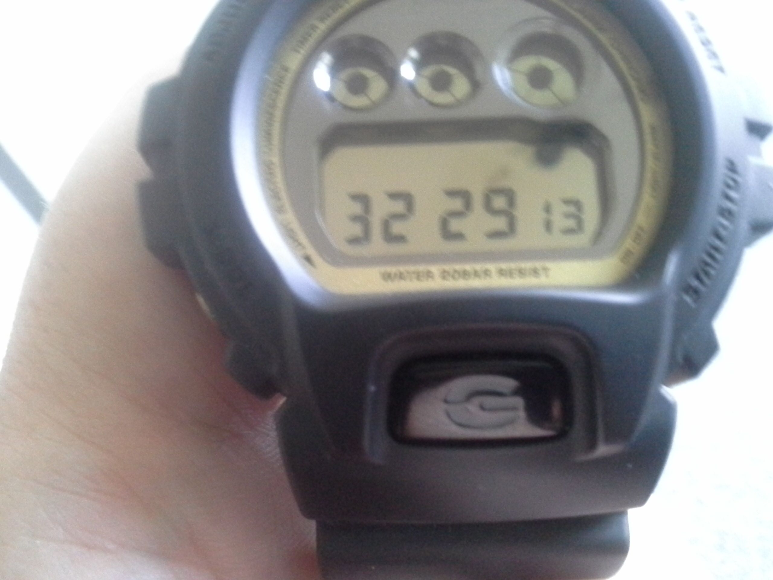

ik krijg dit in de testmodus, geen idee wat ik daaruit kan opmaken.
in de test modus krijg ik na drukken op start/stop rechtsonder
deze 3 schermen, bij iedere andere knop verlaat je de testmodus.
Als je gewoon op een willekeurige knop drukt kom je weer terug in normale modus.
Voor het resetten van de module moet je twee puntjes kortsluiten na het vervangen van de batterij. (AC reset) Let bij het vervangen van de batterij ook op dat je de veertjes voor de (alarm) pieper niet kwijt raakt, dat zou zonde zijn.
met je scherm is niks mis :grin:

Het derde scherm met de getallen is de diagnose van je auto receive. Wat je nodig hebt is de tilt test (knop linksboven en rechtsboven meen ik).
Als je het horloge dan van horizontaal naar verticaal draait zodat de sensor wordt geactiveerd verschijnt er 8888 op je scherm, terugdraaien en het verdwijnt weer.
Succes!
Ik krijg het niet voor elkaar om tegelijk op die adjust/mode/light
knoppen te drukken of die functie werkt niet
i.i.g. zie ik geen 8888 verschijnen.
btw wat is die code 32 29 13 ?
Of het module nummer en software versie (kan je op de achterkant checken of die overeenkomt) of de diagnose van je sync, frequentie etc. Dat zou ik even na moeten zoeken.
Hoi, Mart het betreft Module 3230 / model DW-6900MR
