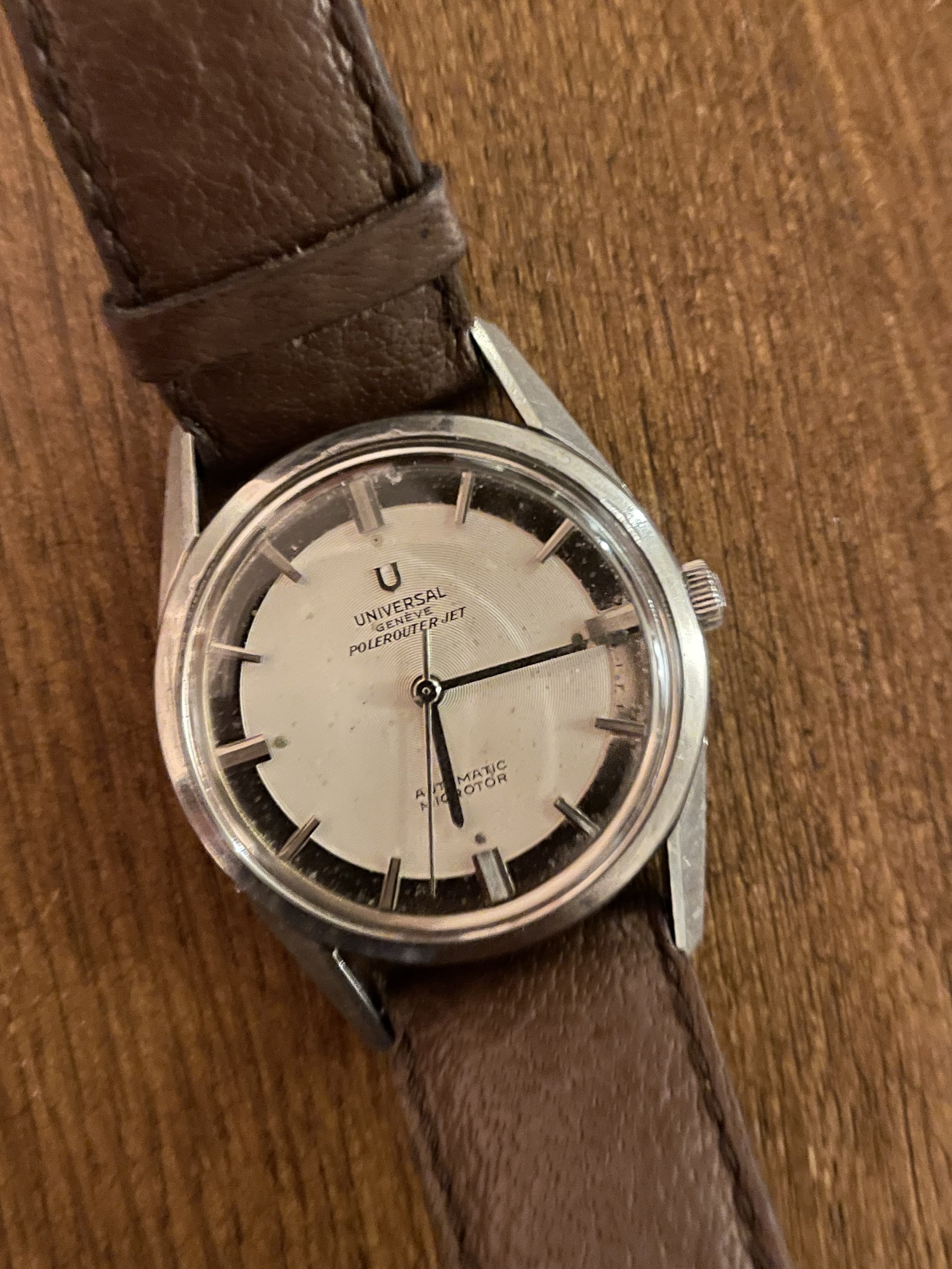

Dit is 'm. Geen idee of hij hem nog heeft maar ik heb hem bij De Klokkenmakers in Bussum gekocht. Prima zaak. Uitstekende service.
Je kunt heel nadrukkelijk die zaak blijven ophemelen, maar het horloge ziet er echt afgekloven uit IMO en was dus blijkbaar niet (goed) geserviced.
