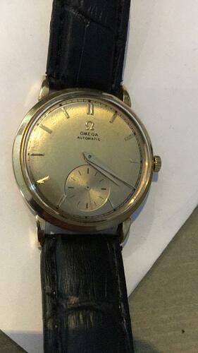

Ik vroeg me af of jullie weten uit welk jaar dit horloge komt!
Vreemde plaat, dat logo heb ik nog nooit zo gezien.

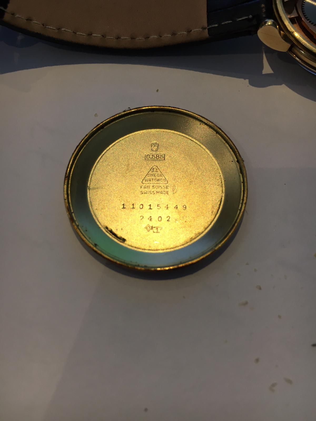

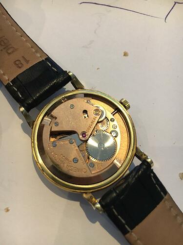

Ref staat in de caseback. Als ik zoek op 2402 vind je meer van deze bumper automaten. Deze lijkt van Catawiki te komen?
Daar geven ze 1950 aan.

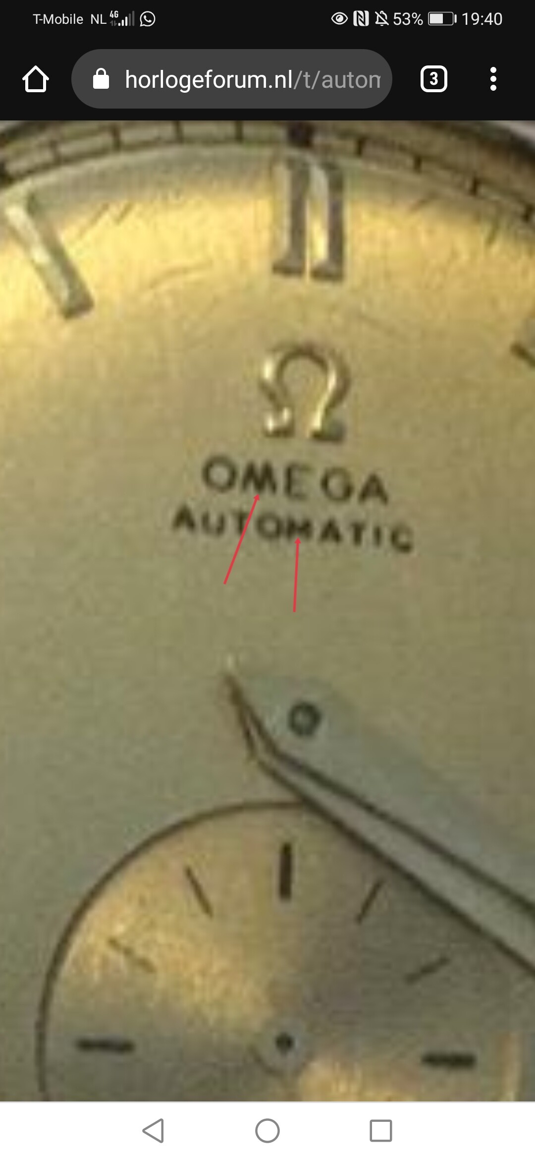

De wijzerplaat is opnieuw opgemaakt.
Bij de ene M loopt de middelste poot helemaal door tot beneden en bij de andere niet.
Verder is de spatiëring tussen de letters niet hetzelfde.
Tussen de o en m bijvoorbeeld zit veel meer ruimte dan tussen de m en de a.
Serienummer geeft 1950 aan (12xxxxxx). Wijzerplaat opnieuw opgemaakt, kroontje klopt ook niet.
Ik dacht eerst dat die wijzers ook niet origineel zouden zijn maar op internet zie je veel met deze wijzers.
