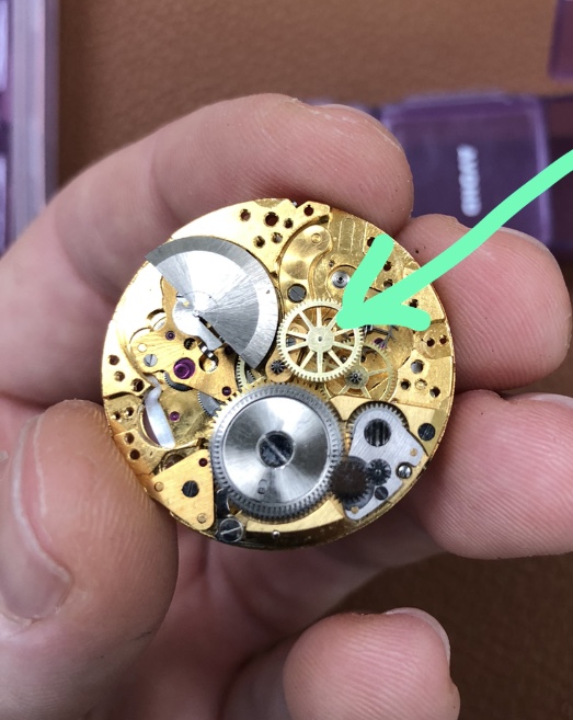

Ik denk zelf dat de klemming hier zit. Maar dat weet ik niet zeker.
Je zit close maar aan de verkeerde kant van het uurwerk denk ik. Ik zou echt naar een vintage specialist gaan hier mee want zoals @Horloge24 al aangeeft is dit niet zomaar iets wat iedereen kan fixen.
