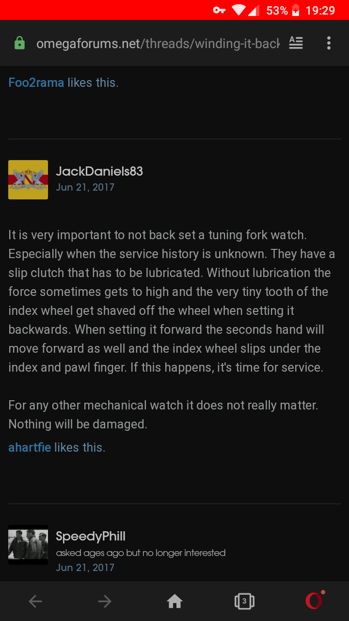

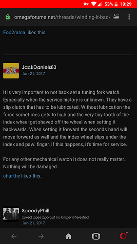

Accutrons zijn hier ook een voorbeeld van. Als je deze tegen de klok in draait en de frictiekoppeling waarmee de kroon de raderen draait klemt, dan draai je het indexpalrad naar de knoppen.
(De fancy foto’s hiervan kan ik helaas niet posten. Ik weet namelijk niet of de tovenaar die dit voor mij heeft herstelt dat kan waarderen)
Edit:
Even een soortgelijke post van een ander forum:
https://omegaforums.net/threads/winding-it-backwards.59550/
Post 6 ongeveer.
