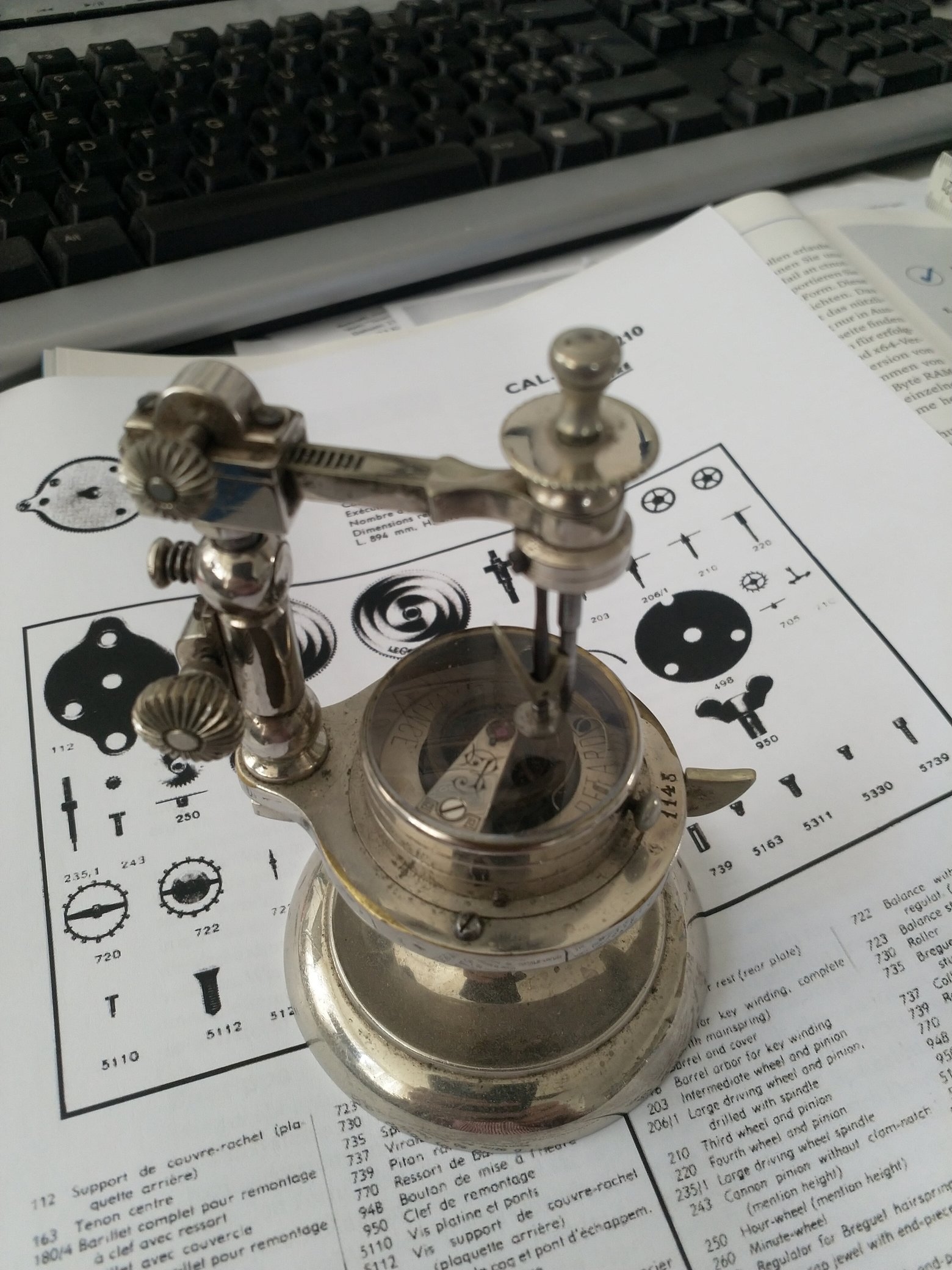

Heb je zo’n apparaatje?

De apparaat van Maurits (potence à compter les spiraux) werkt alleen maar voor een of een paar bepaalde frequencies. Ik denk dat in de NL vertaling van Jendritzki “Handboek voor de uurwerkhersteller” een handleiding over de spiraal is.

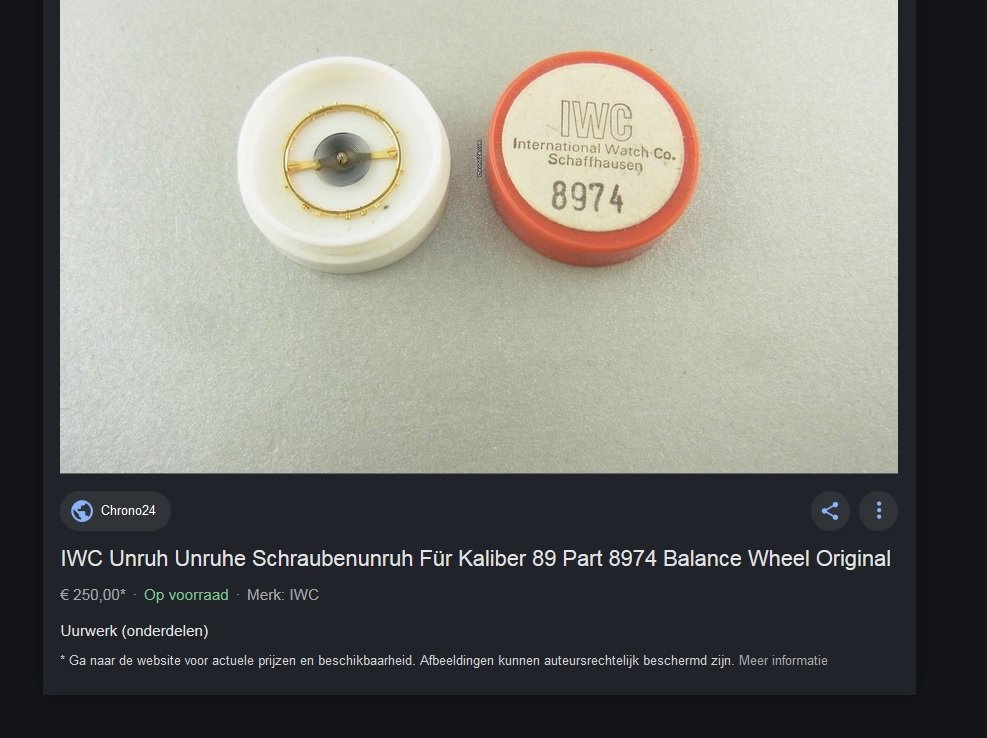

Er is er recent een aangeboden voor €250

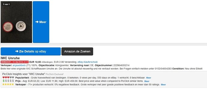

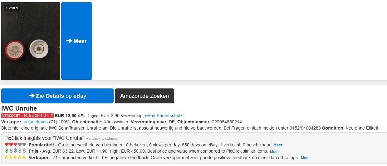

Een voor €12,50!

Iedereen super bedankt voor de links/tips. Kan ik wel wat mee! En 12,50 :thinking::thinking:
