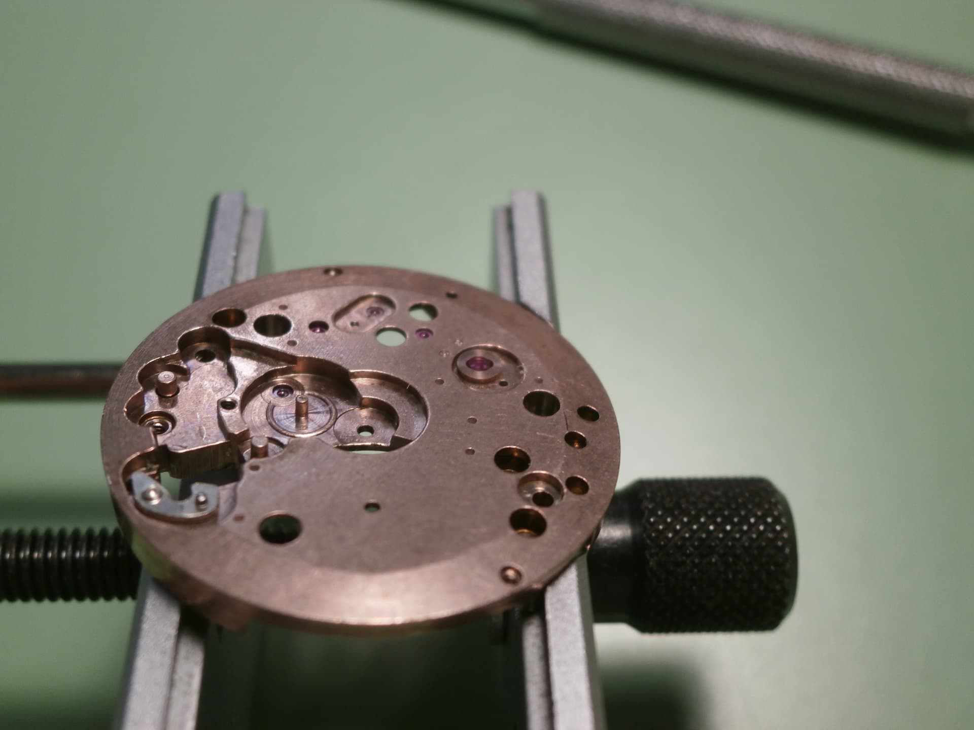

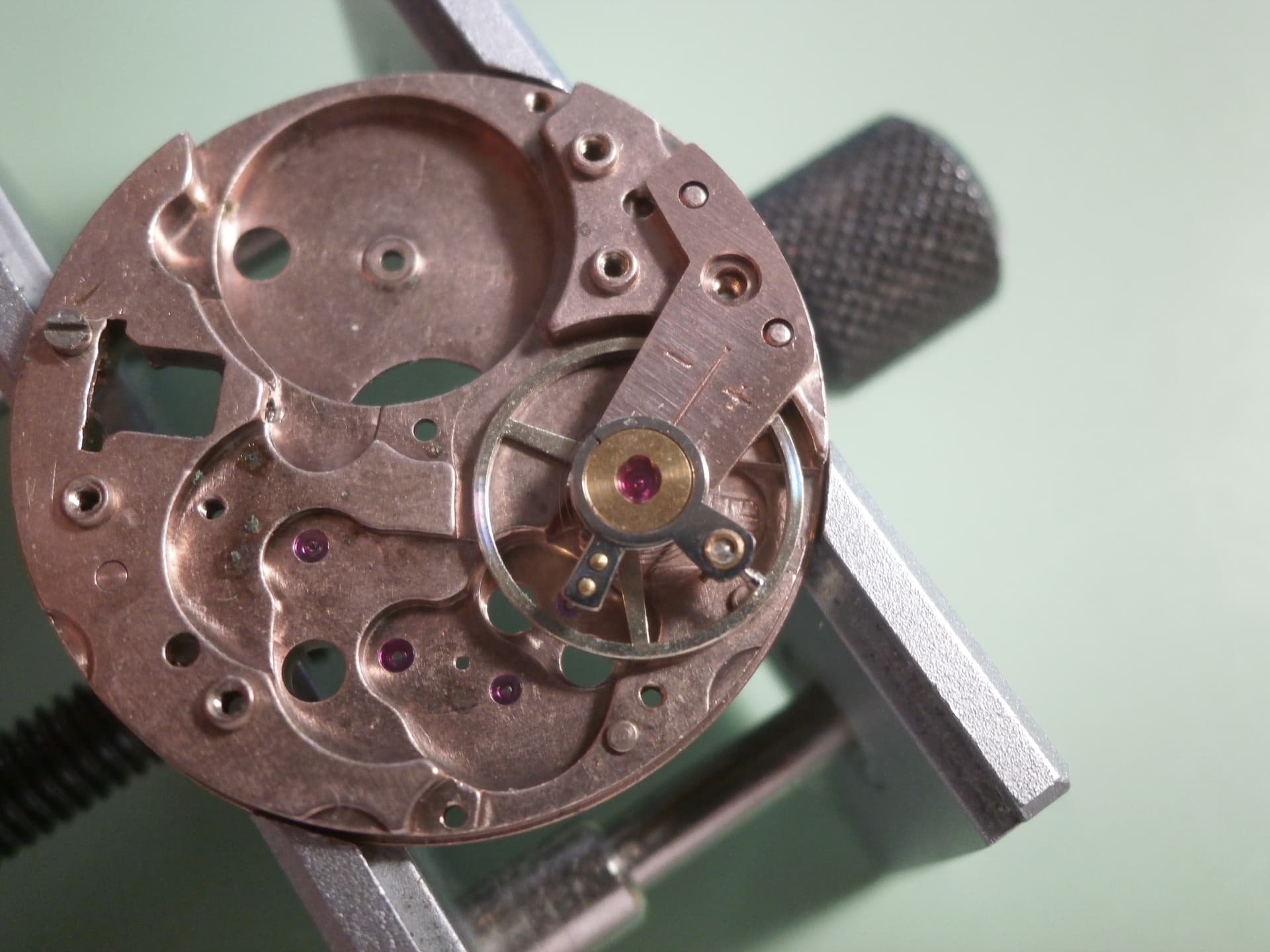

Heb hier een Lorsa die niet loopt en schoongemaakt moet worden, maar ik zie even niet hoe de balans uit elkaar moet.
Geen schroefjes of iets dergelijks.
Tevens aan de wijzerplaatzijde zie ik niet hoe het steentje los moet, het lijkt wel geperst.

Mario
Is het niet voldoende om even de balans van de brug af te halen?
Dan kan het steentje blijven zitten.
Of zitten er kleine schroefjes onder de brug en kan het steentje er zo uit?
Er zitten in ieder geval geen schroefjes aan de onderkant van de brug.
Ik zou natuurlijk het balanswiel los kunnen halen en een druppeltje olie in het gat van het steentje doen maar of dat zo hoort dat weet ik niet.
In deze situaties gebruik ik een injectiespuit met hexaan om een paar maal in de steen te spoelen. En daarna olie geven.
