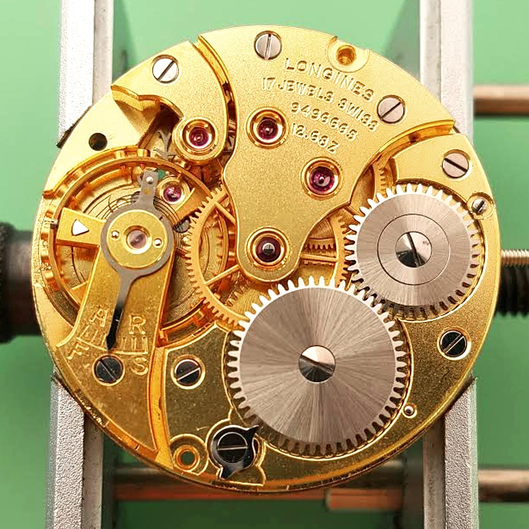

Hoi allemaal,
Ik was online aan het kijken naar vintage horloges en kwam een prachtig exemplaar van Longines tegen. Deze werkt alleen als die plat ligt, de verkoper vermoed dat de balansstaf kapot is. Nu is mijn vraag of jullie enig idee hebben wat dit zou kosten, zowel de staf als het laten repareren of wellicht dat er zelfs iemand op het forum is die dit kan doen.
Het betreft een uurwerk van het cal. 12.68Z.

Hallo @PeterLC,
Ja, bovenste tap van de balans as of/ en bovenste rubijnen bekijken.
Zo een ?

Als ik het goed zie op de foto’s is dat hem inderdaad.
Voor de zekerheid is hier een link naar een album van het horloge:
https://m.imgur.com/gallery/djNcrpk
Moet je aan @vouwfietser vragen waar hij de balansas heeft gevonden en of hij nog een kan krijgen om jouw te vervangen :wink:
