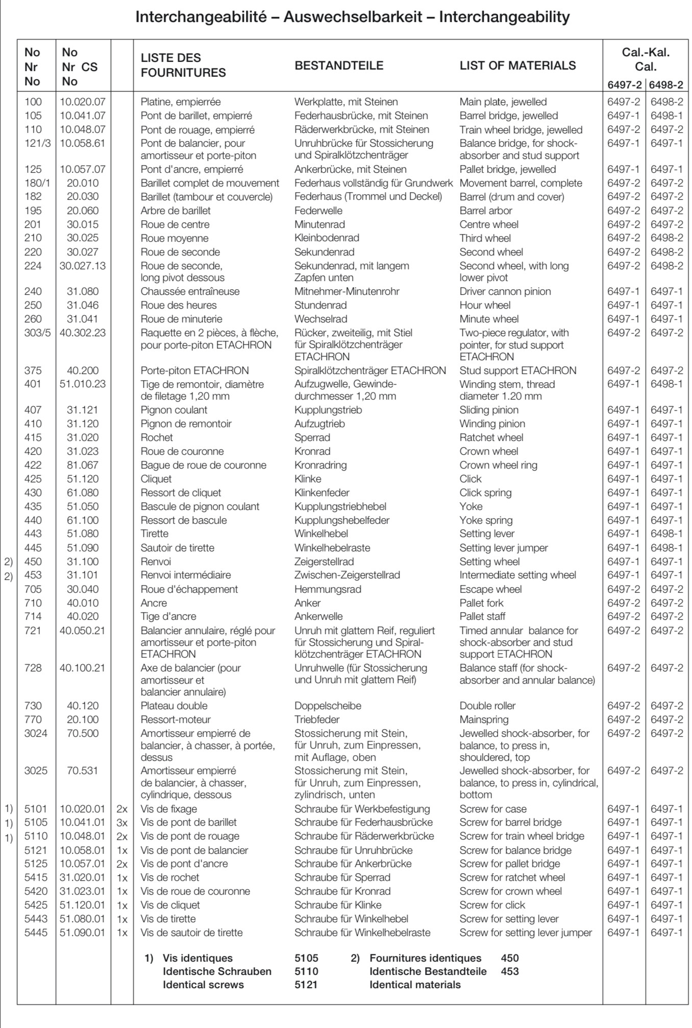

Ja, dat kan, dan maak je eigenlijk een 6498-2, die heeft het hoge tikgetal.
Kijk maar eens naar de documentatie op van een 6498-2, dan zie je gelijk welke raderen er anders zijn dan van de basisversie. Zijn er best nogal wat incl. de veerton en het anker. Wordt een kostbaar grapje, maar kan wel.
