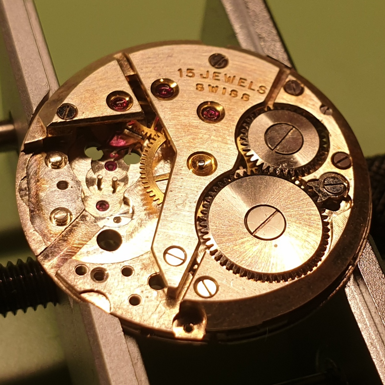

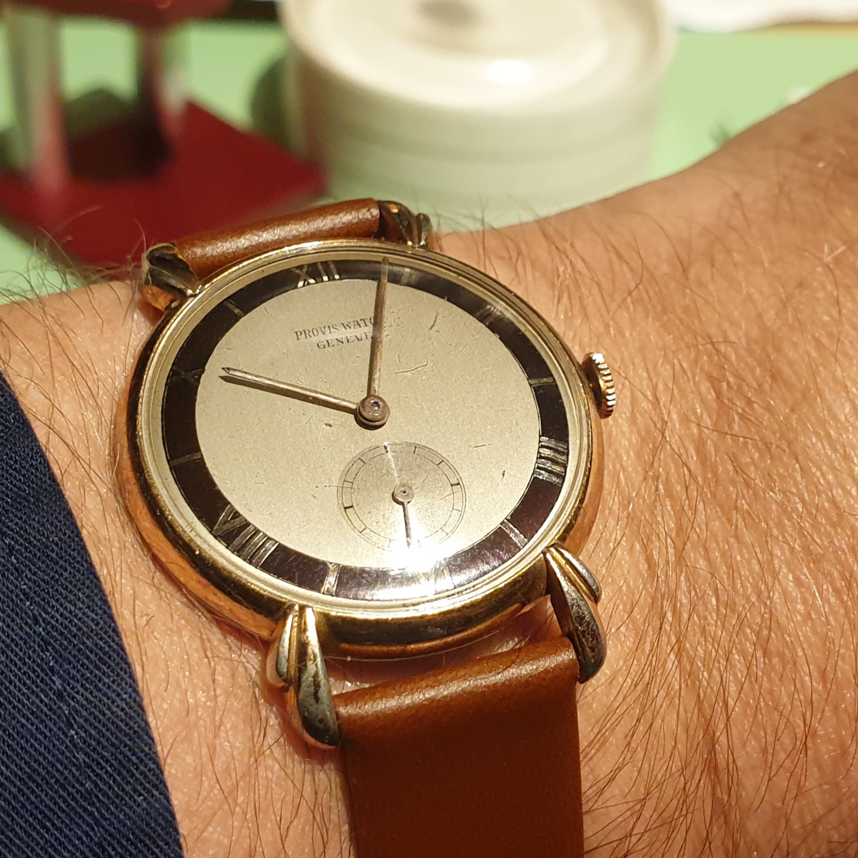

Het is gelukt, hoera! Het balansveertje was alweer bijna recht, maar toch liep hij nog tegen de spaken van de balans aan. Vanmorgen vroeg had ik de moed bij elkaar geraapt om nog een buigpoging te wagen. En het lukte!
Goed bezig
Inmiddels zit hij aan mijn pols:grin:. Dank aan iedereen die me met raad bijstond!
Ik hoop dat het me niet te vaak overkomt…
Ik spreek uit ervaring, na 1 jaar in het vak of op school kun je leuk spiralen grof richten. Je wordt ook handig op school in ernstig gemangeld spiralen te weer enigszins vlak te krijgen, je maakt het eerste en tweede leerjaar op school nog wel eens een uitglijder.
Na 4 jaar school doe je het nog beter en na een redelijk aantal jaren in je eigen atelier jaar nog beel beter. Dit is echt iets van hoe vaker hoe beter. Het is altijd weer verrassend wat je met maar een hele kleine, subtiele correctie aan de spiraal kunt winnen aan amplitude, het verminderen of minimaliseren van het verschil is wijzerplaat boven en wijzerplaat onder enz. Helemaal eens met Andre, eerst heel goed kijken en bedenken, beredeneren waar je moet buigen voor de correctie en dan pas corrigeren. Ook maar eéécorrectie per keer. Dus eerst alleen vlakleggen en pas in een 2 correctie de spiraal centreren bijvoorbeeld.
Een stereomicroscoop met ringverlichting helpt wel heel veel. Door het ringlicht zie vaak toch veel beter dan met een loupe in je oog en lamplicht schuin van opzij.
