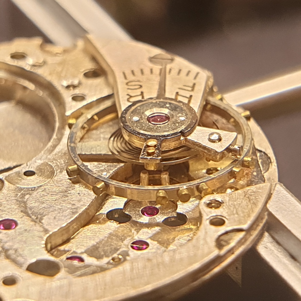

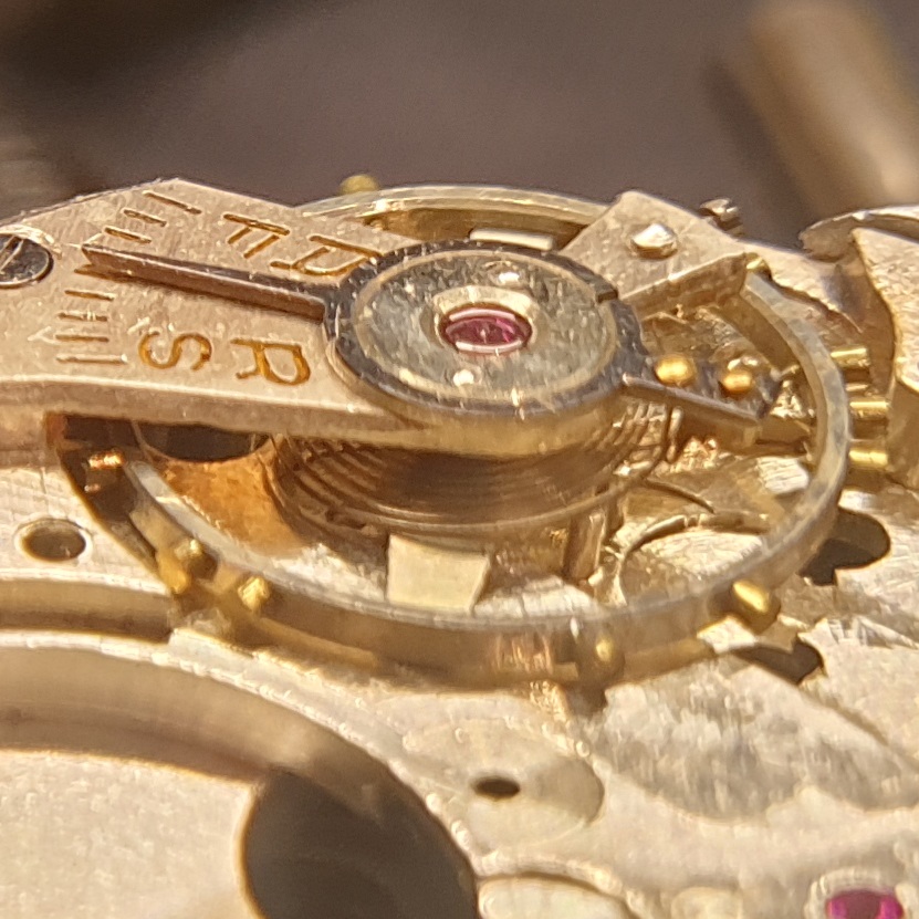

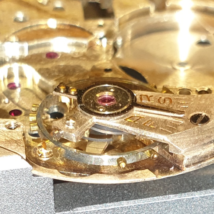

Bij het demonteren van een AS1200 caliber voor schoonmaken en oliën is de balansveer ineens wat scheef komen te staan. Misschien kwam het doordat ik met het veertje even het minutenrad raakte…
Het lijkt alsof de buitenste ring naar beneden gedrukt is en daardoor de spaak van de balans raakt. Ik kan niet precies zien waar het probleem zit en durf nog niet zo goed verder. De balansveer zit met een spie in een blokje geklemd, zou dat iets verdraaid zijn geraakt waardoor hij schreef staat? Het liefst zou ik de spie los maken zodat de hairspring los komt en ik kan zien of en waar dan nog een eventuele vervorming zit.
Maar ik weet niet of het me lukt om dat spietje zonder schade aan de hairspring los en later weer vast te maken…
Wie heeft raad?..hier zijn wat foto’s van de situatie.
Dank voor elk meedenken!
Ja waarschijnlijk heb je de spiraalveer verbogen…
Dat wordt weer een paar uurtjes pielen met wat gebogen pincetten ben ik bang.
Ik zou de piton even losmaken van de brug, balans losnemen en dan de veer proberen terug te plooien terwijl hij nog aan de balans vastzit.
Doe het maar zoals Tim het hierboven omschrijft, dat is het beste, en het veiligst.
Het lijkt mij inderdaad een veilige aanpak, om de veer weer recht te maken terwijl hij aan de balans blijft vastzitten. Ik heb ook het idee dat de kromming ergens in de buitenste cirkel is, of zelfs bij de bevestiging begint.
Vraag: Is de piton dat ronde blokje waar de balansveer aan bevestigd is met een kleine spie? Die ik dan dus los maak met het schroefje dat zijdelings in de balanskloof gedraaid is?
En kan ik de spiraal dan uit het kompas krijgen door het balanswerveltje (het buitenste pinnetje van het kompas) te verdraaien?
Dank voor de hulp!
Ja de piton is dat blokje, het schroefje even losdraaien en dan met de punt van een pincet oid het blokje eruit duwen.
En ja met je kleinste maat schroevendraaier het buitenste deel van de kompaspennen verdraaien, gemakkelijkste is dat je de brug even op zijn kop op je werkblad legt.

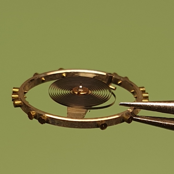

Inderdaad is nu goed te zien dat er een verbuiging in de buitenste rand van de spiraal zit:
Ben nu de “handleiding voor de uurwerkhersteller” aan het lezen. Had ik dat maar eerder gedaan, je wordt expliciet gewaarschuwd om met de spiraal niet het minutenrad te raken bij uitnemen van de balans…:grimacing:
Om te beginnen maar eens twee gebogen pincetten aanschaffen vrees ik…

Zo te zien kun je met een pincet de spiraal vastpakken ter hoogte van de spaak die het verste van de piton verwijderd is. Terwijl je hem daar haaks vast gepakt hebt met een 2 e picet of oude afgebroken oliegever ter hoogte van het kompas voorzichtig omhoog drukken . Dan kijken hoeveel de eindbocht omhoog gekomen is en eventueel herhalen

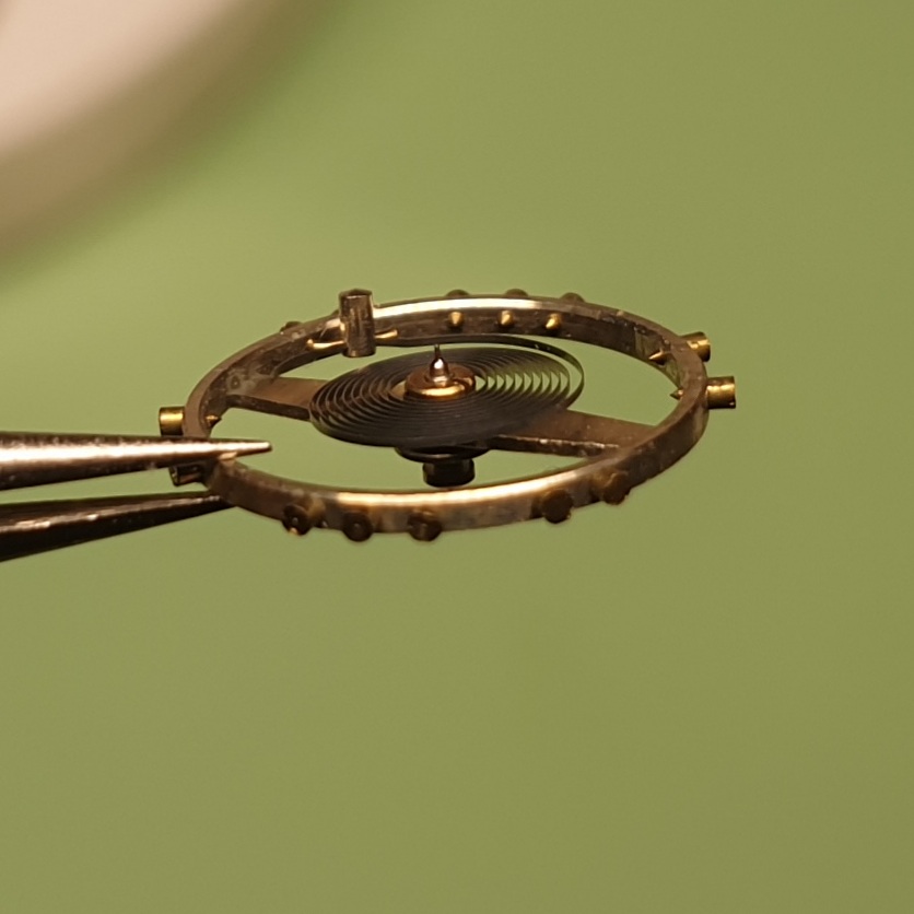

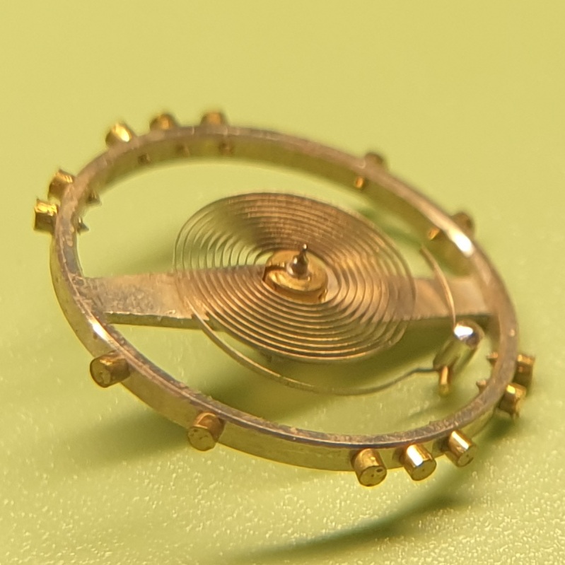

Het is gelukt om hem weer een betere vorm te geven. Ben nog niet helemaal tevreden… Vanmiddag nog even verder prutsen denk ik.
Spiraalveer buigen moet je echt de tijd voor nemen, onder de microscoop leggen, bakje espresso erbij, wat rustige muziek op de achtergrond en voorzichtig beginnen.
Inderdaad zoals Stefan aangeeft: rustig blijven en goed kijken waar de vervorming zit.
Beter 10 minuten kijken en dan een keer buigen zodat de vervorming opgelost is.

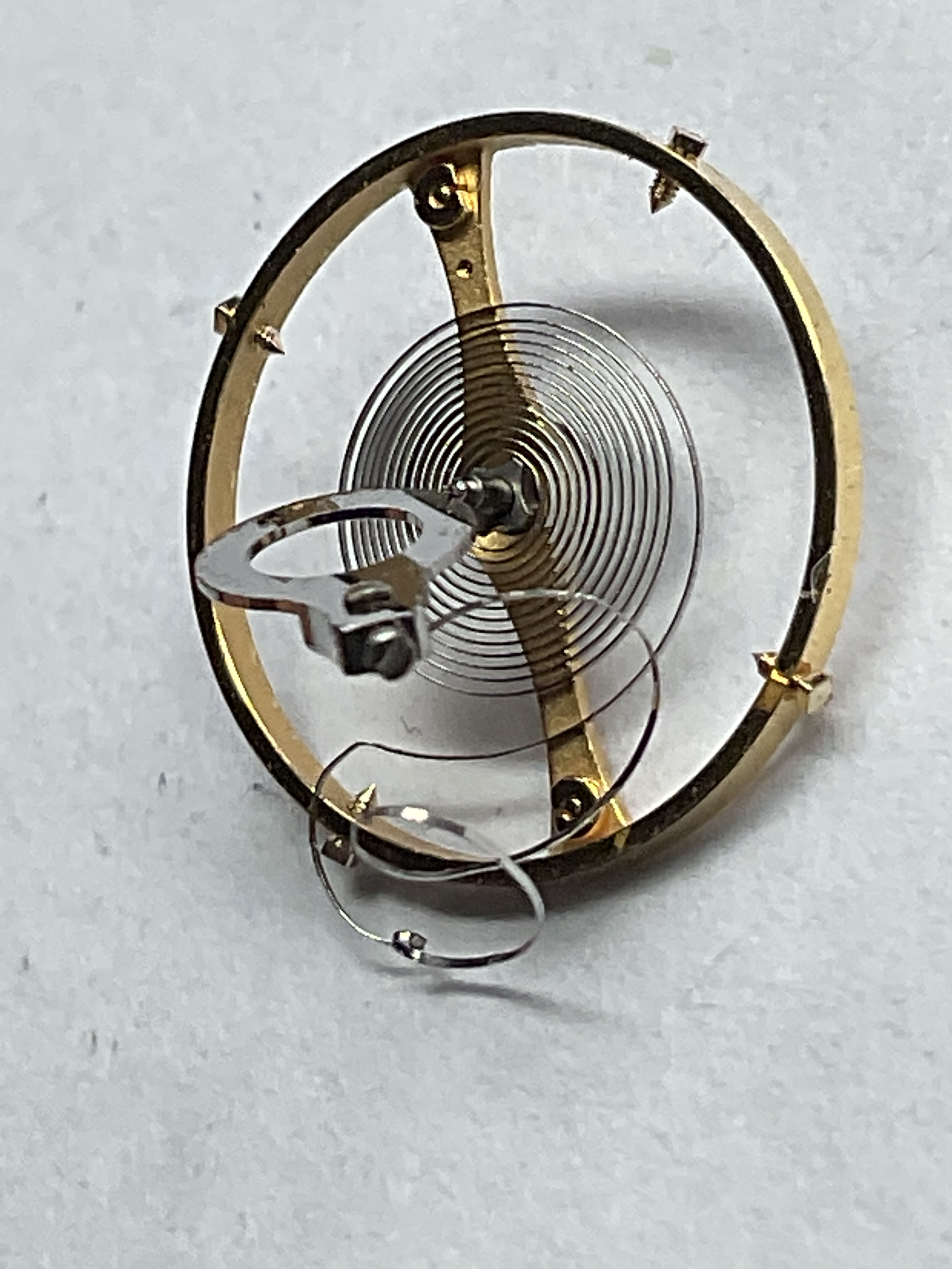

Maar er zijn ook spiralen die niet meer te redden zijn, hier een voorbeeld van afgelopen week:
Oeps, dat ziet er naar uit inderdaad😮

Pfff deze was toch nog prima te herstellen? :crazy_face:
