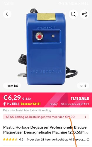

Met dit apparaat heb je minder hoofdpijn en kan je prutsers ontwijken.

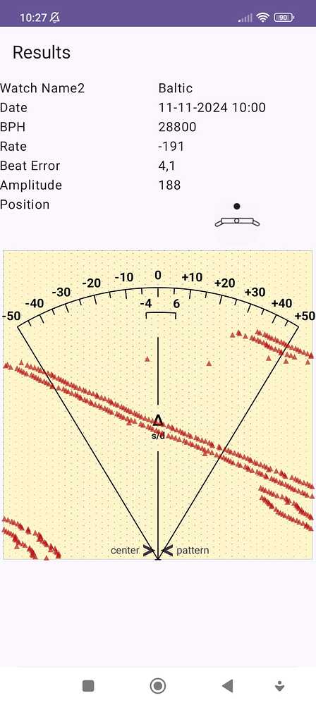

Zei je nou dat dit horloge een service-beurt heeft gehad :woozy_face: Als ik dit regelbeeld aan m’n docent laat zien gaat 'ie beslist héél hard huilen :joy:
Deze dan?
Mijn lord marvel @Boelske
Dat is ook een heel verschil!
Capture
Die andere 1437 minuten elke dag loopt ie wel goed ?
Omg, flauw. Sorry. I’ll see myself out :stuck_out_tongue_winking_eye:
