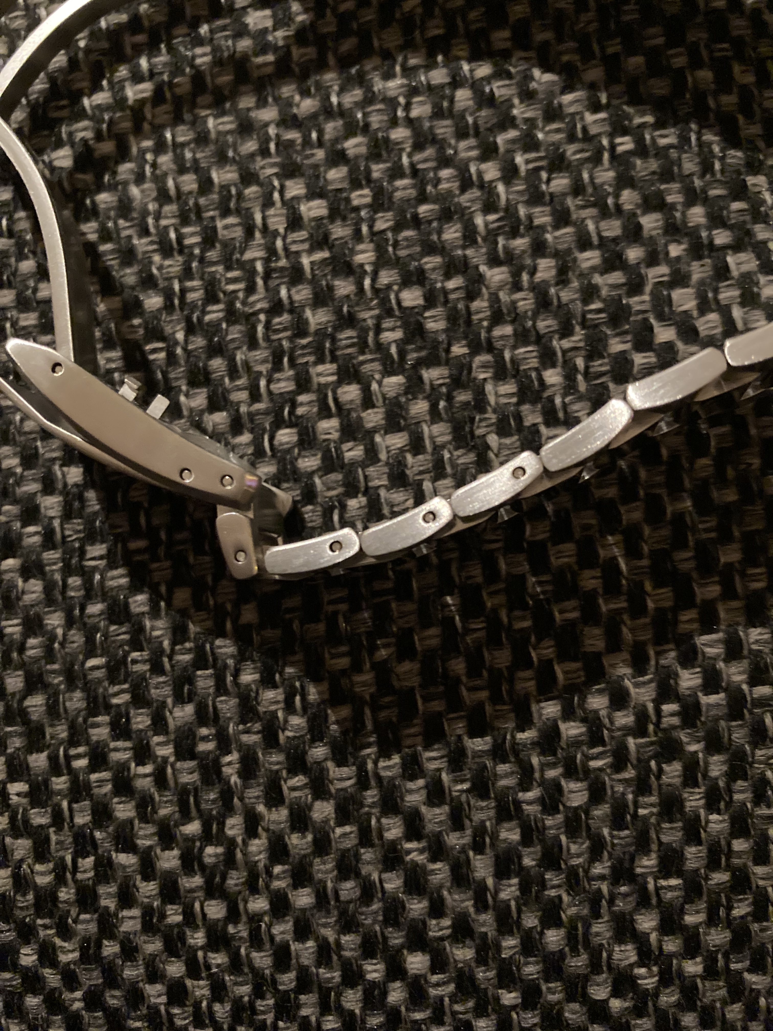

Ik wil het stalen bandje van mijn oris big crown wat korter maken,nu staan er richting pijltjes op de schakels. Zijn dit de enige schakels die verwijderd kunnen worden? Ik heb het ooit bij mijn certina ds8 gedaan en dat ging makkelijk maar nog nooit bij de oris. Heeft iemand hier ervaring of tips voor? Alvast bedankt
Ja, pin moet aan de kant van de pijl eruit gedrukt worden, er zullen bij de andere schakels geen pinnen zichtbaar zijn.

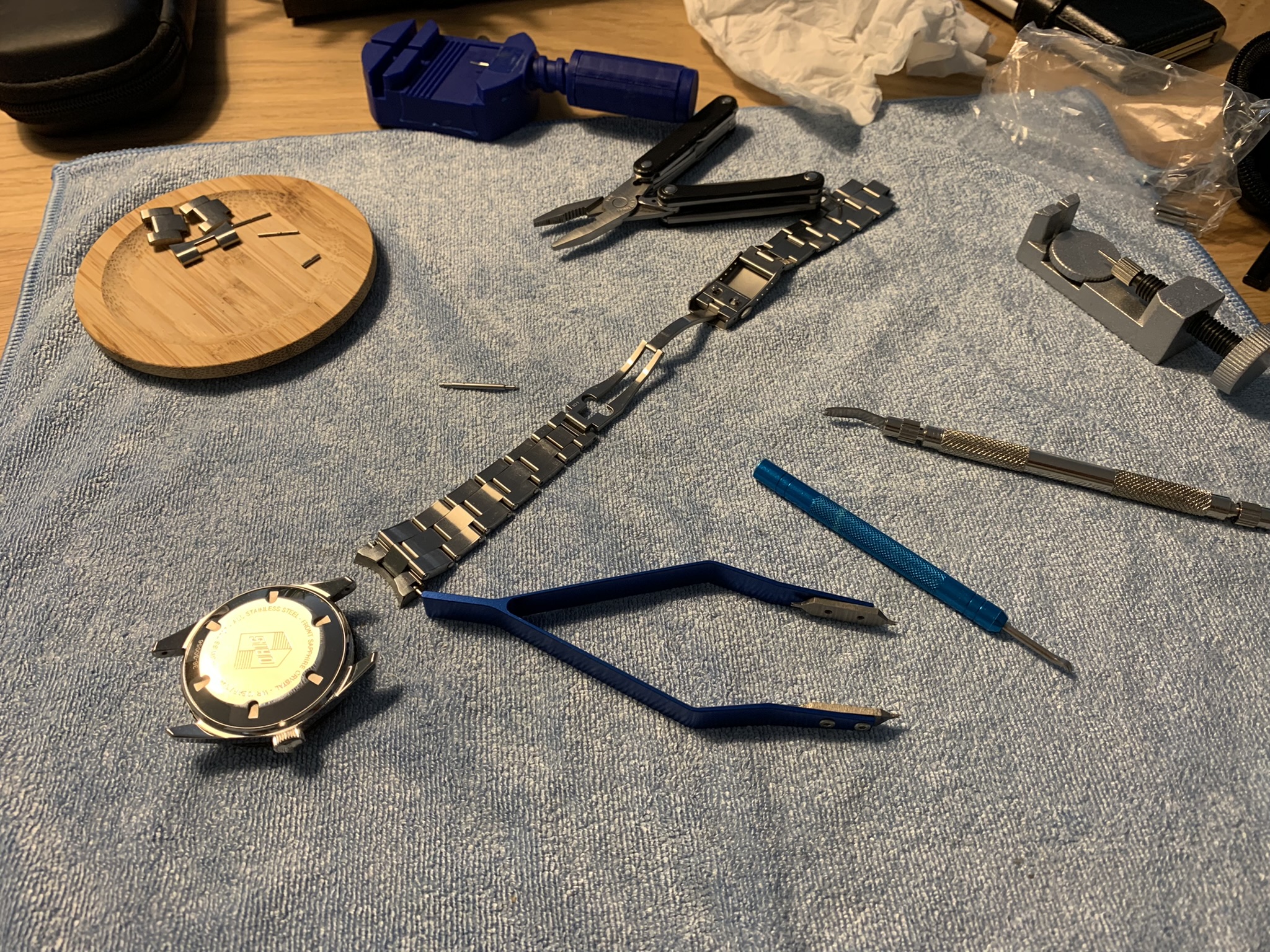

Klopt! De pin schuif je met je tool in de richting van de pijl er uit. Dan kan het zijn dat er in de link zelf nog een heel miniscuul buisje zit. Die kan er uit vallen al de pin niet meer op zijn plek zit. Raak dit buisje niet kwijt, want dit buisje zorgt er weer voor dat de pin op zijn plek blijft zitten als het weer in elkaar zit. Wat ik altijd doe is alle onderdelen die je verwijdert op een klein schaaltje leggen, zodat het niet per ongeluk van tafel rolt.
Op het schaaltje zie je rechts twee kleine onderdelen liggen. De onderste is de collar, oftewel het buisje en daar boven de pin. Kan zijn dat bij jouw band de collar iets anders is van formaat.

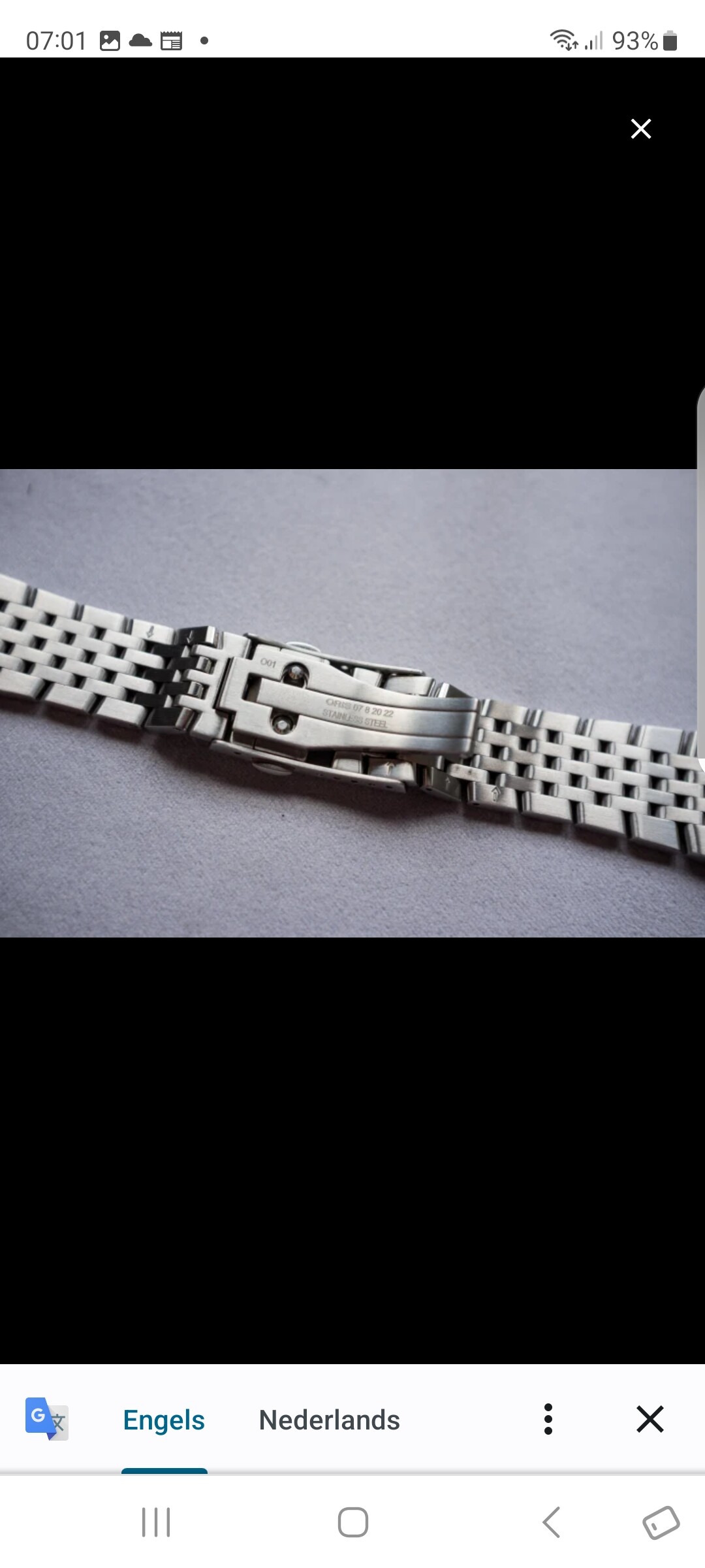

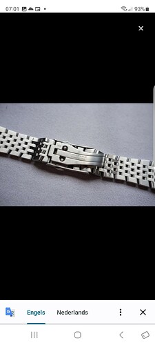

Vergeet bovenstaand verhaal :see_no_evil: Ik zat net nog even te lezen over deze bracelet, maar volgens mij zit het in elkaar met splitpinnen :see_no_evil:
Misschien kan iemand dat hier nog bevestigen voor ik ergens aan begin
Splitpennen.
Uitdrukken in de richting zoals pijl aangeeft.
Succes.

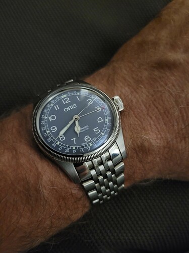

Gelukt, hij zit nu super fijn. Nogmaals dank voor alle info
Toffe foto!
mooi die nieuwe band, veel draag plezier

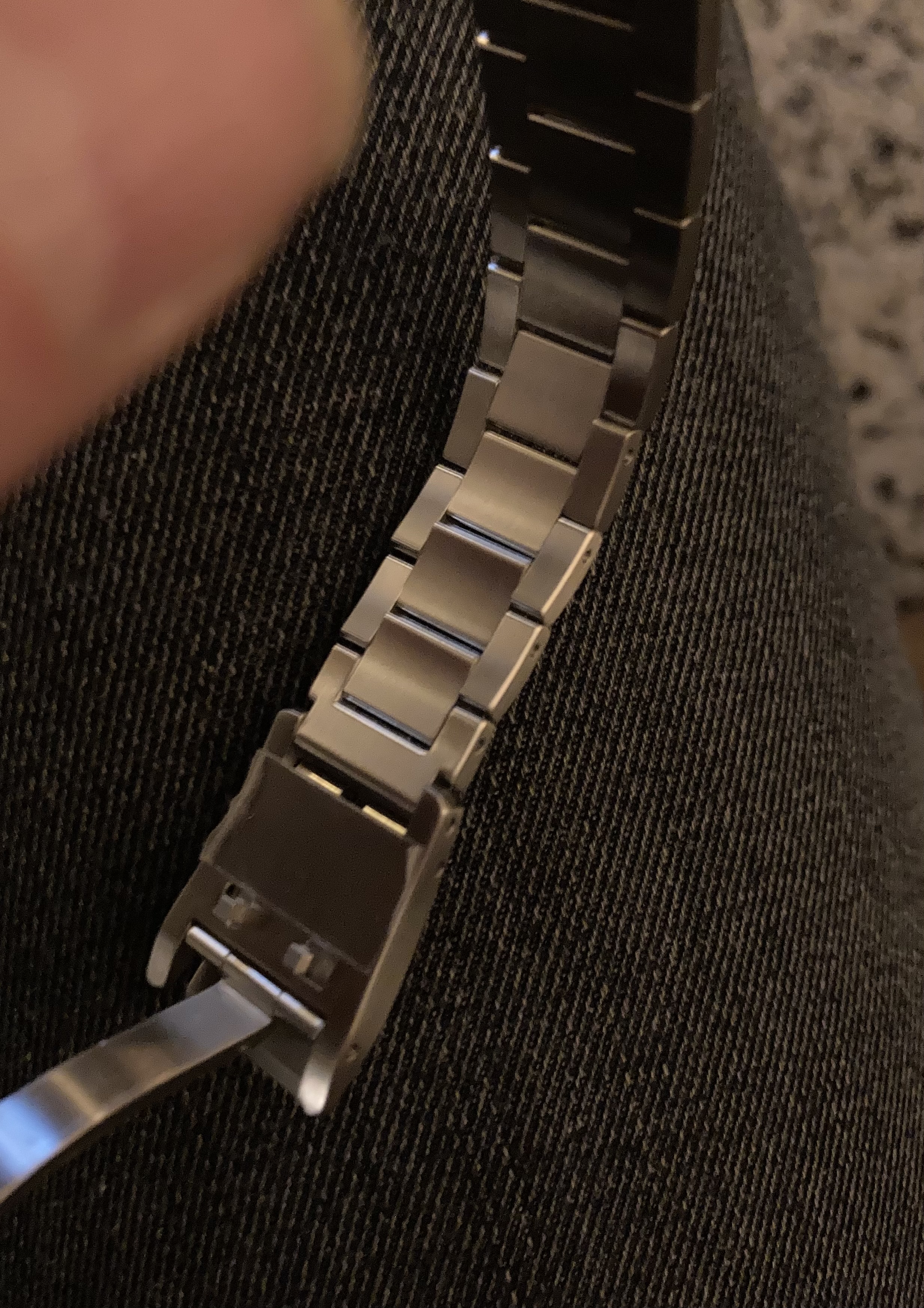

Heb zojuist m’n nieuwe Oris Propilot met stalen band binnen gekregen.
Anders dan de stalen band van m’n Aquis heeft deze band heen schroefjes maar vlakke pennentjes.
Er staan geen pijlen bij,kun je die er zo willekeurig uitpersen?
