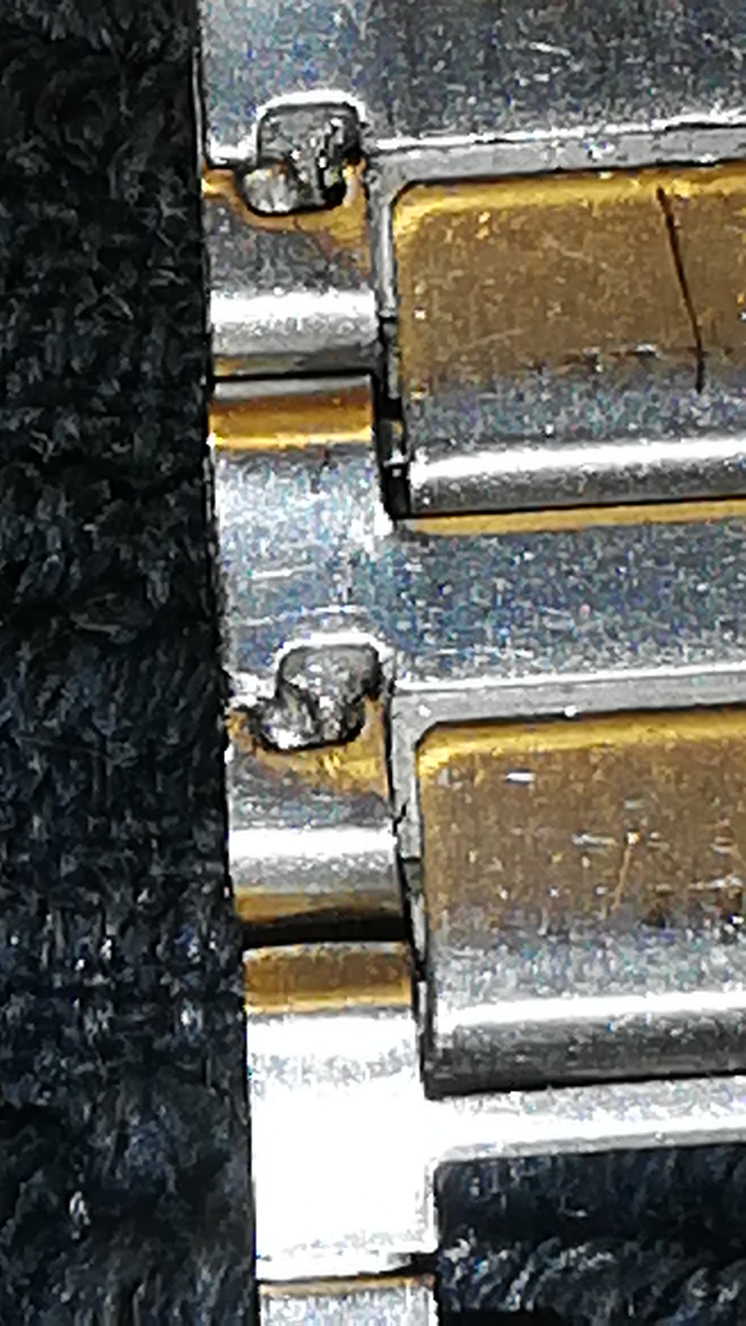

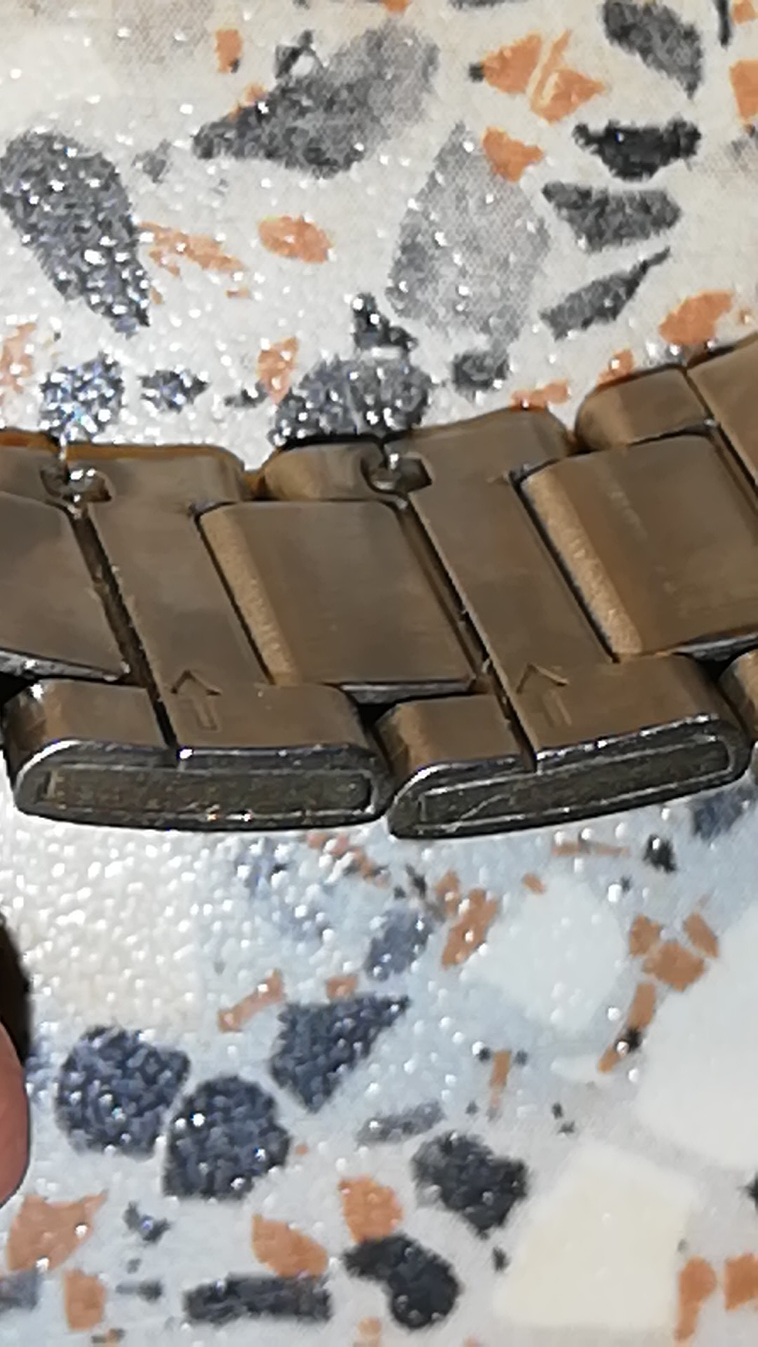

Ik wil graag dit horlogebandje inkorten. Er staan wel pijlen, maar ik zie geen stift die ik er uit moet duwen. De zijkanten van de schakels zijn langwerpige plaatjes. Hoe kan ik dit inkorten?

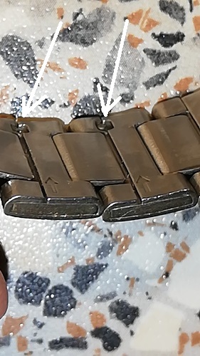

Het pennetje in het rechthoekje iets indrukken en aan de andere kant van de band het binnenste deel indrukken.

Er zit wel een uitsparing in de link. Via daar moet je ze er met een pinnetje uit duwen/schuiven/wippen
Na de handeling die deze heren voorschrijven kun je (wanneer de pin er wat uit komt) het met een tangetje rustig loshalen. Hierna sla je hem er gewoon weer in en klaar is Kees. Ik heb vaak gewerkt met dit soort banden bij een titanium Pulsar, niet het meest gemakkelijke systeem.

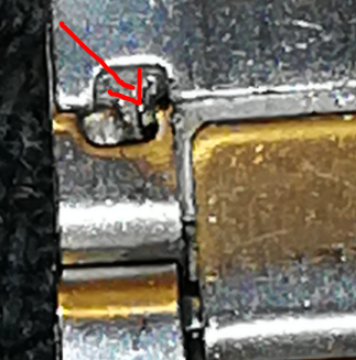

Ik neem aan dat ik het knopje linksonder in de uitsparing moet indrukken en dan tegelijkertjjd aan de zijkant van de band moet drukken.
Maar er zit absuluut geen beweging in het kleine knopje in de uitsparing.
Plaats een schroevendraaier (of evt pinnetje, punaise etc) hier en wrik hem er uit

Het is gelukt. Uiteindelijk kwam ik er achter dat je het palletje naar links, dus naar de buitenkant moest drukken en dan komt de pen samen met een deel van de zijkant naar buiten.
