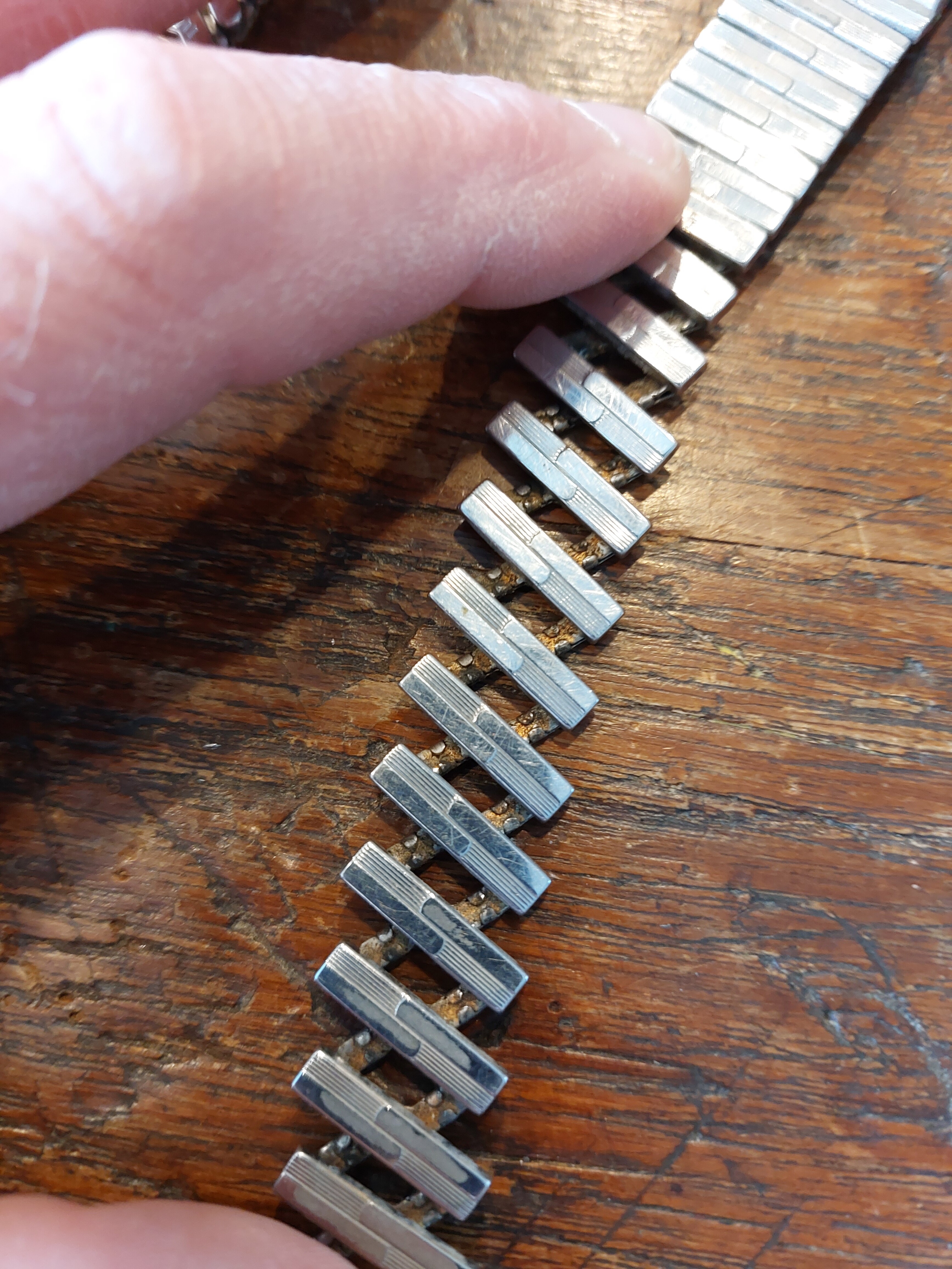

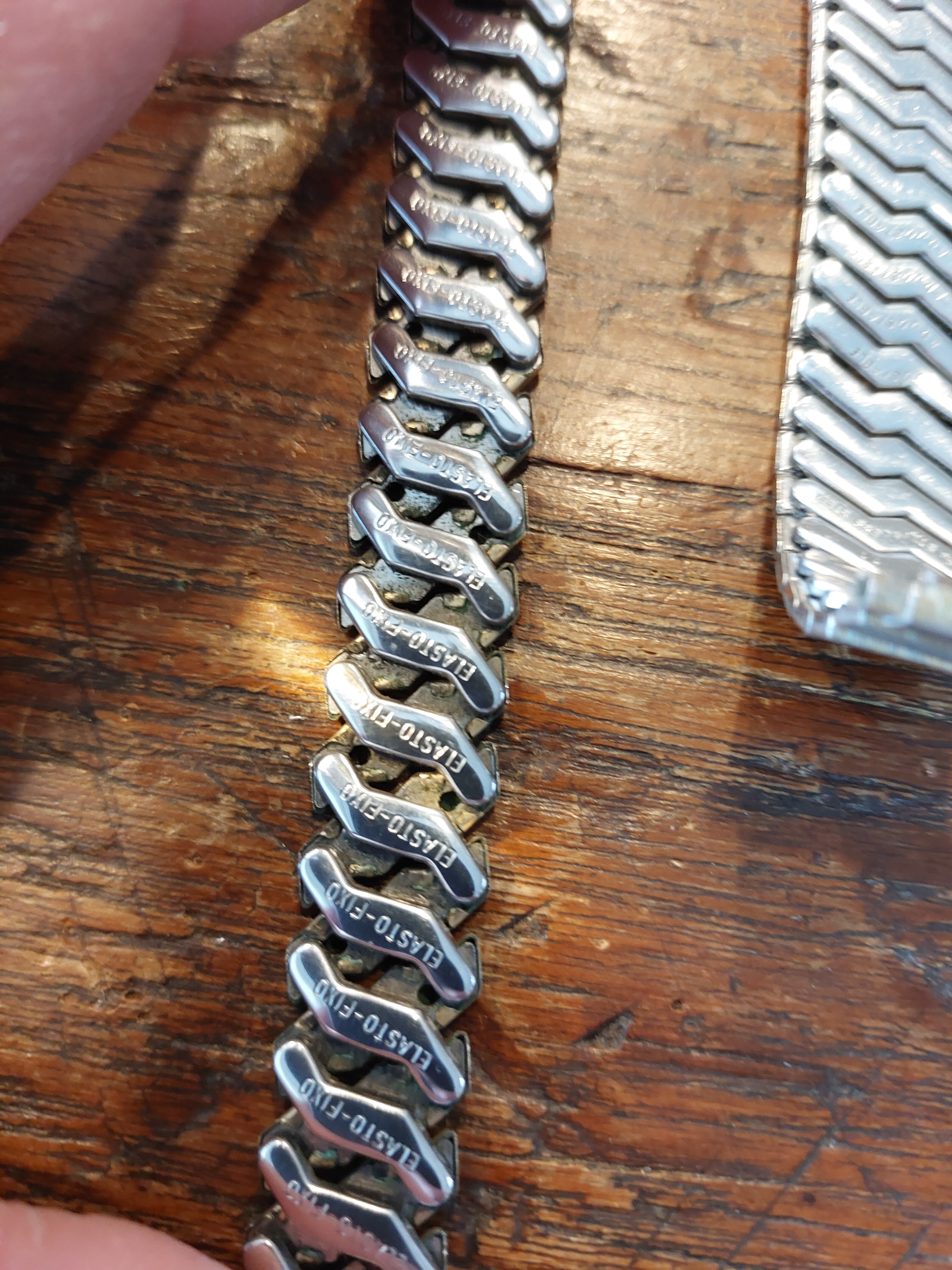

Weet iemand hoe je onderstaande bandjes kan inkorten?
De eerste twee foto’s zijn van de buitenkant, en de andere twee zijn van de binnenkant.
De normale fixo-flex bandjes zijn geen probleem, maar bij deze zie ik het niet zo snel. In het midden van elke schakel zit nog een soort veer die ervoor zorgt dat het uittrekbaar is.

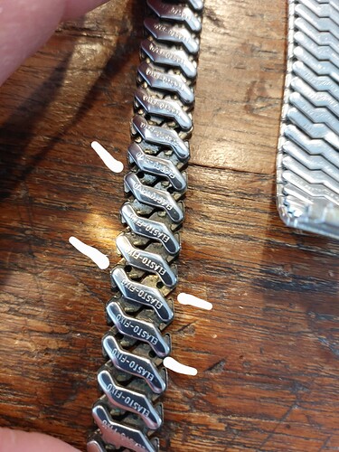

Goedenavond,
Het is me gelukt om in ieder geval één van de twee bandjes in te korten. Het is niet net als bij de fixo-flex bandjes dat je elke willekeurige schakel er uit kunt halen. Het is meer het idee van de wat luxere metalen schakelbanden waarbij er een aantal schakels aangeduid zijn die losgehaald kunnen worden.
Op de foto hieronder zie je bij de witte streepjes waar de schakels losgekoppeld kunnen worden omdat er een extra uitsparing is.
