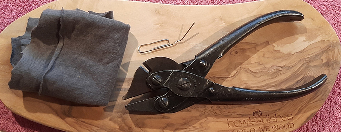

Voor horlogebanden met een pen/klembus verbinding (Seiko, Citizen, Casio etc) gebruik ik een opengebogen paperclip waarvan ik de punt iets rondvijl, en met een nijptang druk ik de pen pet de paperclip door de schakel heen. Dan aan de andere kant de pen voorzichtig vastpakken met de tang en een lapje stof in de bek zodat er geen sporen op komen.
Het op maat maken van de band is ongeveer omgekeerde volgorde.
