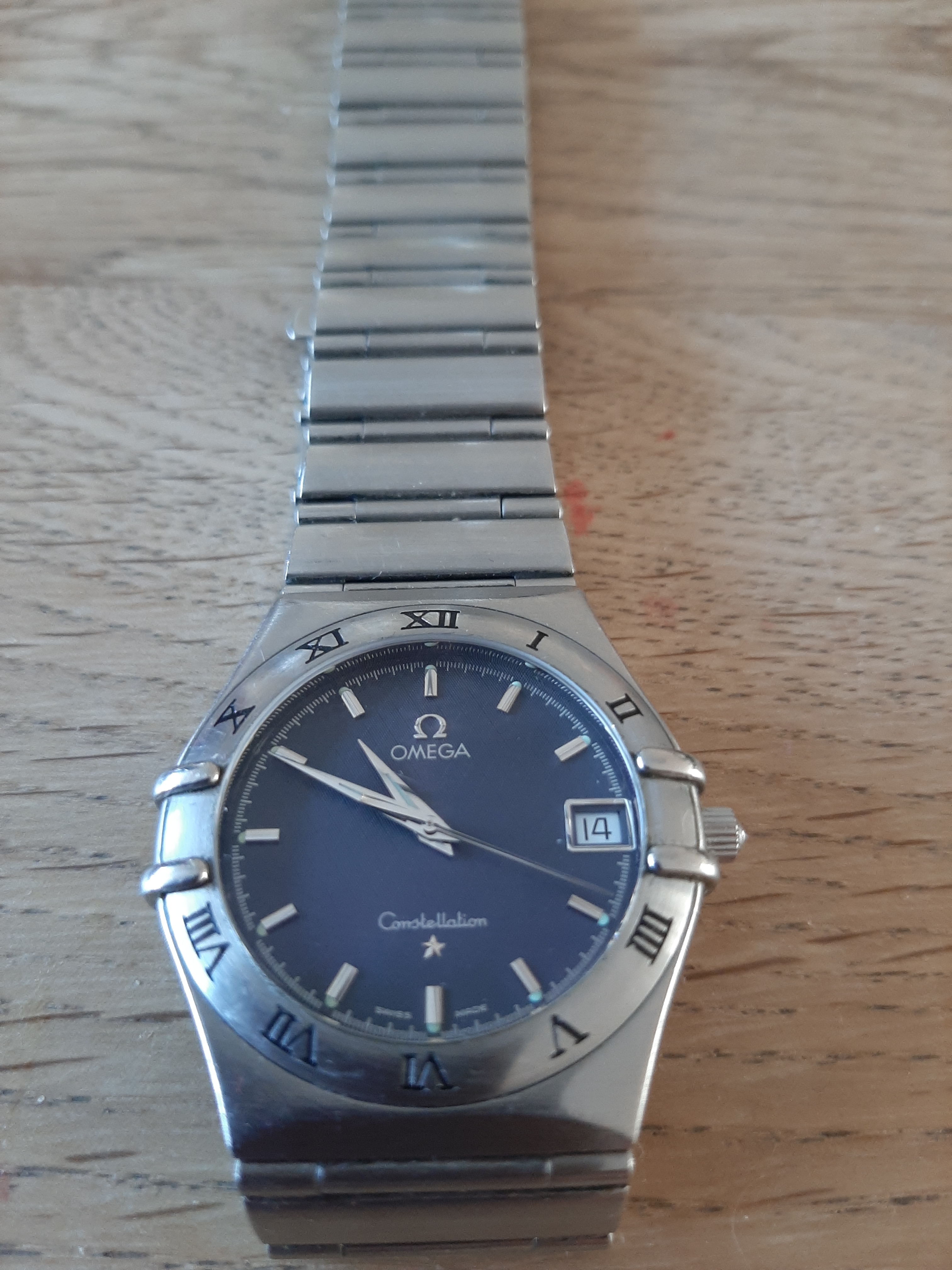

Daar ik veel ben afgevallen door de tijd heen is de band van mijn Omega Constellation erg ruim. Doe wil ik graag kleiner maken maar ik zie zo niet waar of hoe… bij andere banden is het over het algemeen een pinnetje er uit tikken enz. Alleen bij deze band geen idee? Weet iemand hoe het moet?

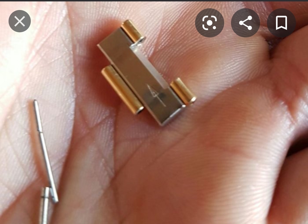

Lijkt idd toch dat pennetje eruit tikken. Zit er ook zo een pijltje op deze band? Vond deze foto online.

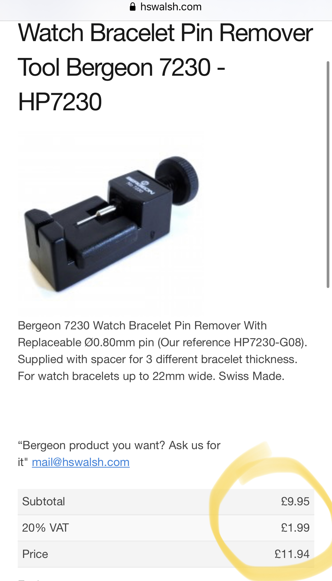

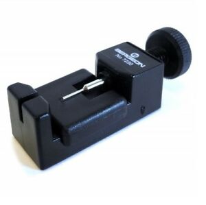

Waar de band aan de sluiting zit, daar zitten vaak wat verwijderbare schakels met een pin borging. Dit kan je verwijderen met een simpele Bergeon 7230 (denk 15 euro? Altijd handig). Als er geen verwijderbare schakels opzitten zijn deze wellicht allemaal al een keer ertussenuit gehaald?
Denk het niet. Bergeon en 15 euro? Right.
OK, op Cousins kom je aardig in de buurt…
…maar no way in hell dat dit een Swiss Made product is.
Heb zelf een HBM-tooltje. Ook volkomen waardeloos. Ook die prijsklasse. Komt allemaal uit China vrees ik. Inmiddels beter spul in huis voor dit soort klusjes. Horotec.
Het is ook rommel inderdaad maar volstaat voor simpele klusjes, zoals een paar keer per jaar een band “sizen”. Een pro rent hier met een grote boog omheen
