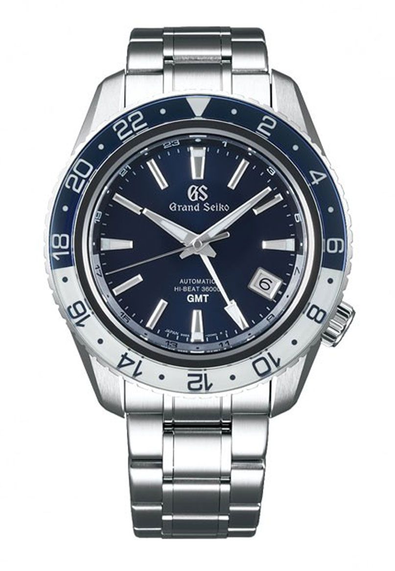

Ik heb een prachtige klok waar best wat krassen op de band zijn gekomen.
Wat is de beste manier om deze weer in ere te herstellen? Of hebben jullie daar een goed adres voor?
Gaat om een grand seiko gmt hibeat
Ik hoor graag van jullie!

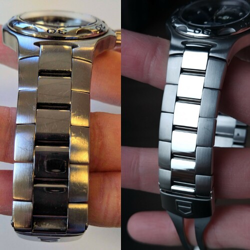

Even om TS een beeld te geven van vóór en na (door Tagheuer gedaan);
Echt een verschil! Maar wegen de kosten op tov een nieuwe band? Serieuze vraag. Ik snap wel dat dit een goede optie is als oem band niet verkrijgbaar is.
