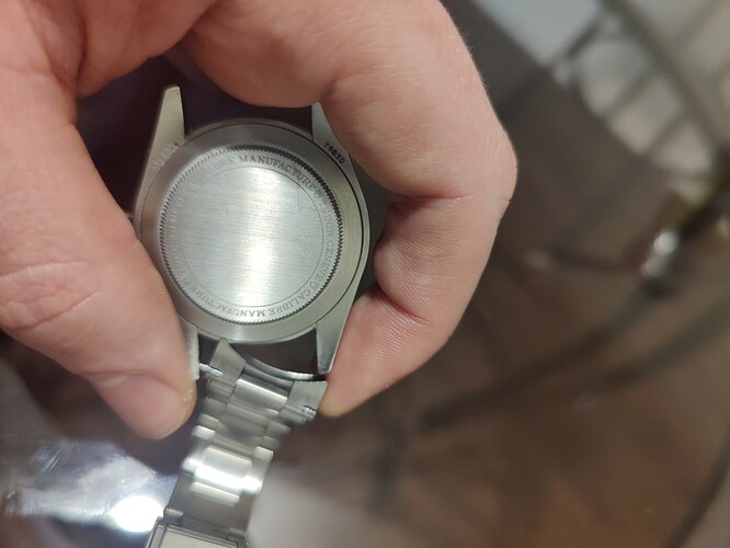

Als ik een kant er schuin in doe, lukt het past het er niet meer in. Ook als ik die spring bar laat uitsteken aan de andere kant
Nogmaals ik doe gegarandeerd iets fout hoor, enkel die spring bar prik ik er natuurlijk zo in.
Ja idd, je moet de end-link ( zoals op deze foto ) er vanaf boven in laten zakken.
Op de manier ( zoals op deze foto ) gaat het niet lukken.
