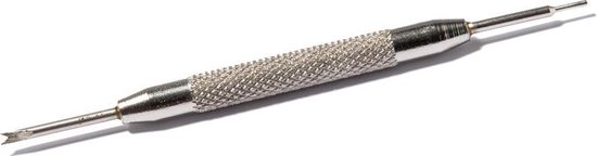

Is echt een kwestie van oefenen :wink: ik gebruik gewoon deze .
En dan niet het vorkje maar de ronde tip .
De band stevig vast houden tegen de kast aan ,als 1 kant vast zit de druk erop houden en dan de 2e kant
