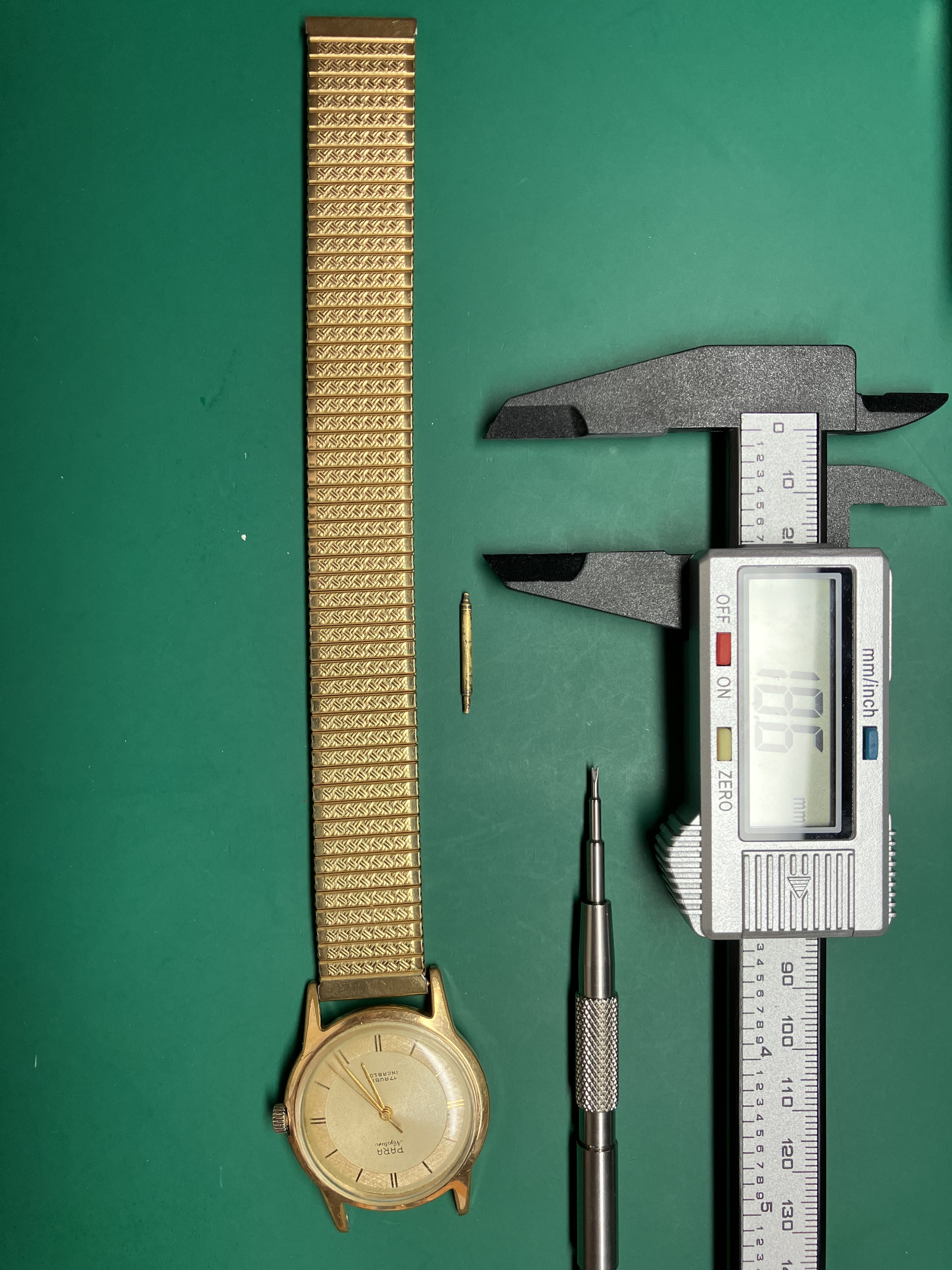

Ik heb weer een vintage horloge waarvan ik niet weet hoe ik de band moet verstellen. Iemand de gouden tip?

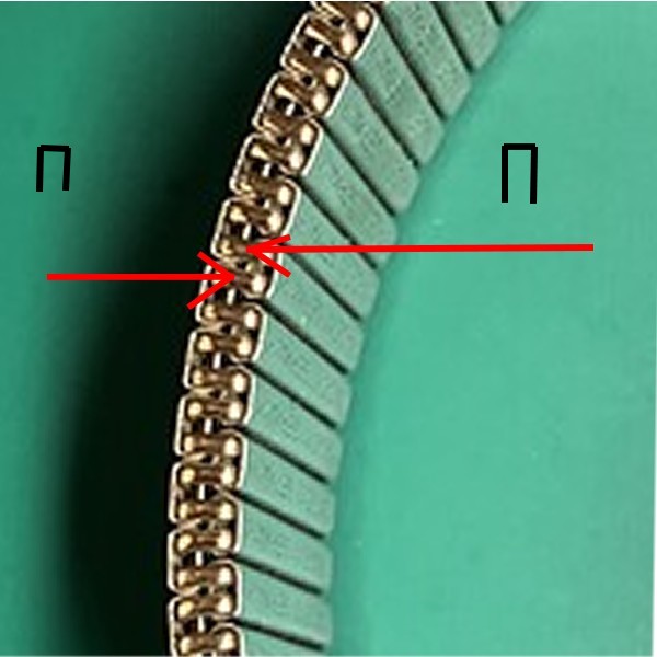

de twee klemmetjes aangeduid met rode pijlen uit de gesp trekken (beide zijden)
dit zijn twee U klemmetjes (afgebeeld op tekening)
dan het gedeelte dat moet ingekort worden op dezelfde manier verwijderen,
dan gewoon terug in elkaar zetten in omgekeerde richting (U klemmen)

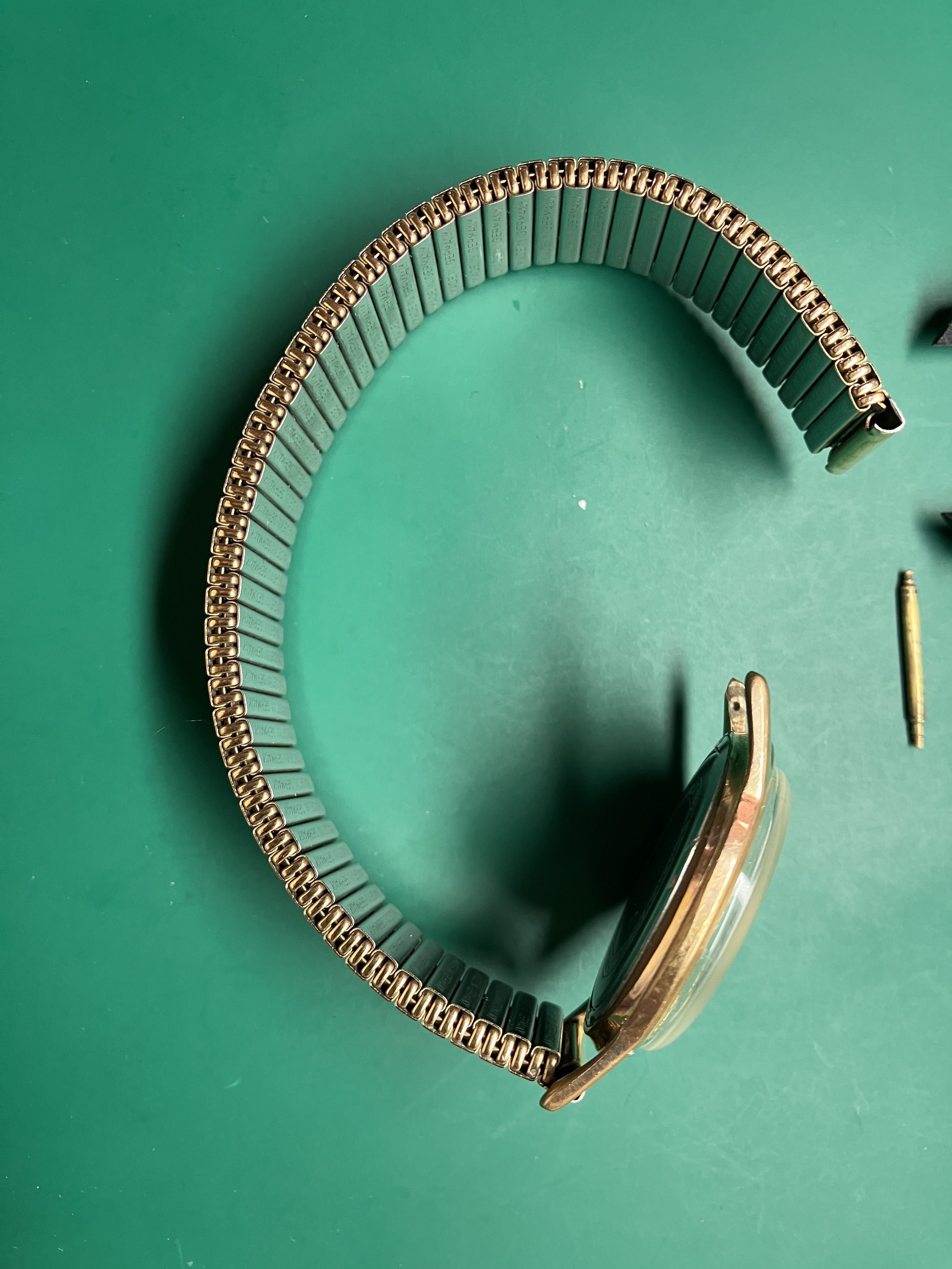

Dankjewel. Ga er morgen mee aan de slag
en bij het terug in elkaar zetten beetje voorzichtig zijn met het U klemmetje, niet te hard doorduwen (dan kan je het klemmetje verbuigen), het zou er gewoon makkelijk in moeten schuiven

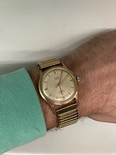

Het is gelukt. Thnx!
