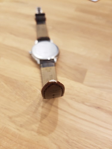

ik zou graag een ander bandje willen zetten op mijn Tissot Tradition ( T063.637.16.037.00 ). Dit horloge heb ik nu bijna 4 jaar, maar de band die mij vanaf het begin al erg tegen viel qua qualiteit (stugheid en nu dus ook slijtage) heeft het begeven. Zie de fotos hieronder, het puntje is aan het rafelen
Nu vind het het sluitmeganisme erg mooi en ben eigenlijk opzoek naar een vervangend bandje, maar wil de sluiting houden… ik heb echter geen idee of het mogelijk is. Iemand die me in de juiste richting kan helpen? Ook in verband met gereedschap en tips/trics - alles is welkom :slight_smile:
Als het bandje niet te vervangen is, met de huidige sluiting, zijn tips voor andere bandjes ook welkom uiteraard, ik zou niet weten waar beginnen te zoeken.

Natuurlijk kan dat! Je moet alleen wel goed kijken of je een band met de goede maten besteld. Bij de gesp heb je namelijk ook een breedte. Bijvoorbeeld 18mm terwijl hij bij het horloge 22mm is (dit is ter indicatie).
Je kan de gesp verwijderen op dezelfde manier als je de band van het horloge afhaalt.
Wanneer je het bandje een tijdje kunt missen en opsturen, kun je @Ko-Banden vragen of hij een nieuwe lekker soepele band van goede kwaliteit volgens hetzelfde model wil maken. Je kunt dan zelf de uitvoering, materialen en kleur bepalen en de sluiting overzetten.
Ko maakt geweldige banden voor een bescheiden prijs!:+1:
Zoals @ThaPapper zegt, bij Ko kun je het bandje laten ‘kopiëren’ en van goede (waarschijnlijk betere) kwaliteit na laten maken. Ik zou wel even een goed tooltje kopen. De Bergeon 6767-F werkt prima. Hier op het forum vast wel iemand die deze je aan kan bieden. Succes

Wat dit betreft: Als je maar één horloge hebt kun je een NATO (soms te koop bij de Hema) kopen en je horloge doordragen terwijl je op je nieuwe band wacht. (Een NATO zet je zonder gereedschap in 30 seconden op een horloge zonder band). Ik zou er geen foto van plaatsen op dit forum :wink:
Als je toevallig in de buurt van Utrecht woont kun je ook terecht bij de Horlogebandenspecialist. Héél veel keus en ze zetten de band er voor je op.
Optie Ko is aanbevolen. Tooltje idd van Bergeon kopen, geen goedkope kloon. Horloge afplakken met schilderstape bij verwijderen band.

Heb hetzelfde horloge en heb de band vervangen door een Hirsch Modena… 20mm lugbreedte en loopt naar 18mm bij de sluiting dus past op de vouwsluiting. En ja… je hebt gelijk… kwaliteit bandje was niet best… bij de nieuwere modellen is het al veel beter
