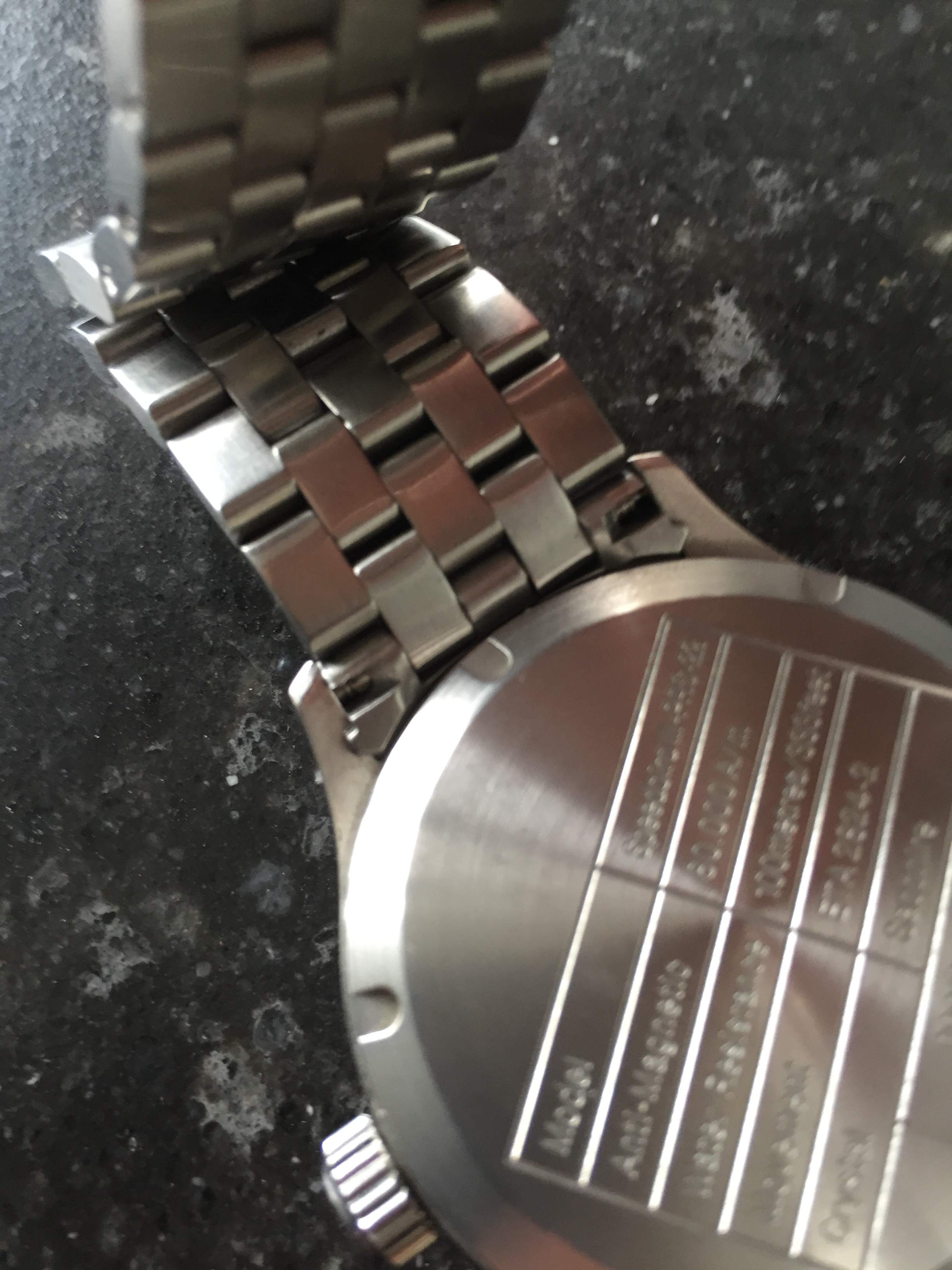

Hoe gaat die band eraf?
Voor dat geld is het zeker degelijk gefabriceerd. Zo degelijk dat ik niet weet hoe ik de band eraf krijg?
Speciaal tooltje misschien?
En iemand een goede tip voor een canvas band met vlindersluiting? Timefactors zelf?

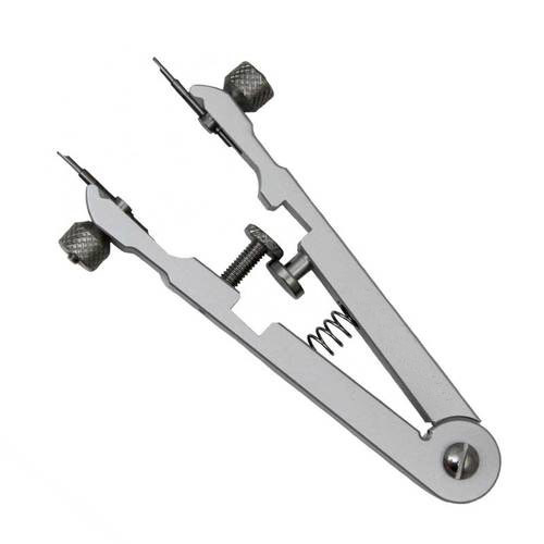

Volgens mij zie ik springbars zitten, die met dat kraagje. Bergeon tooltje (of iets verlijkbaars) met een ‘vorkje’ zou je verder moeten helpen.

Dat komt door die massieve endlink.
je kan de springbar aan één kant wel indrukken,maar die endlink kan geen kant op.
Je moet in dit geval de beide kanten tegelijk indrukken en dan de band eruit schuiven.
Dat werkt met zo’n tooltje.
Bedankt
Vandaag of morgen eens bestellen.
Iemand nog een tip waar zoiets te krijgen is?

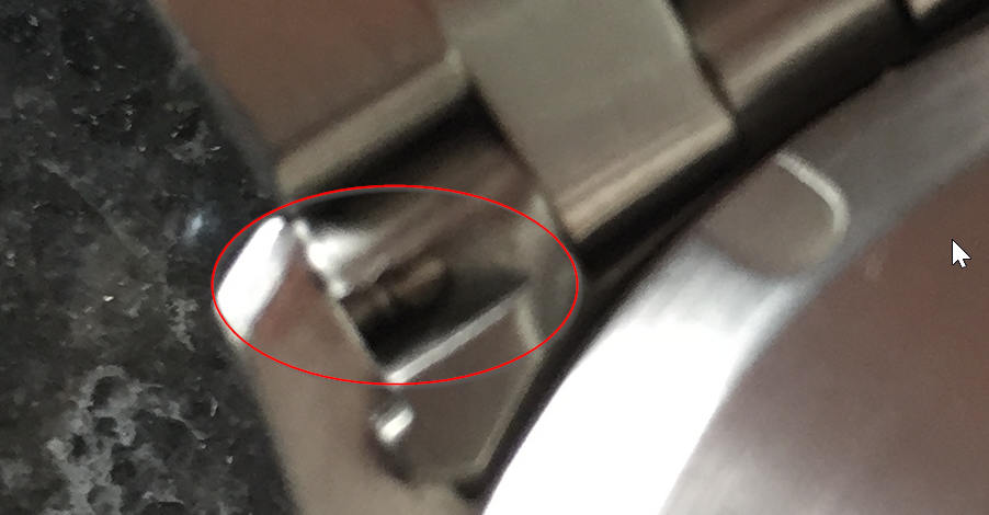

Aan een kant kraagje induwen en tegelijkertijd aan die kant de endlink iets naar buiten bewegen, dan blijft het pinnetje van de pushpin tegen het randje van de kast ‘hangen’ en schiet niet terug. Even goed op zijn plaats houden als je de andere kant losmaakt. En klaar.

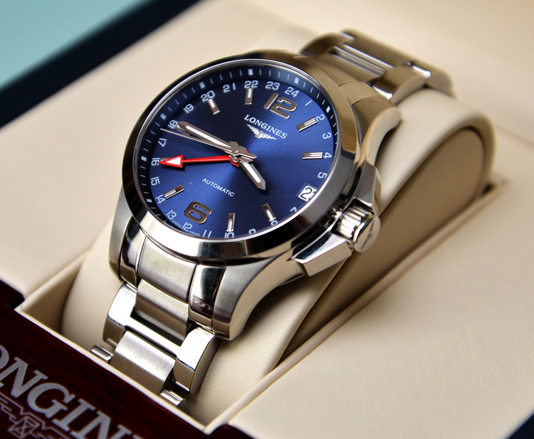

Heb nog een horloge liggen dat te weinig draagtijd krijgt door de stalen band die eraan zit:
Zonde want erg mooi!
