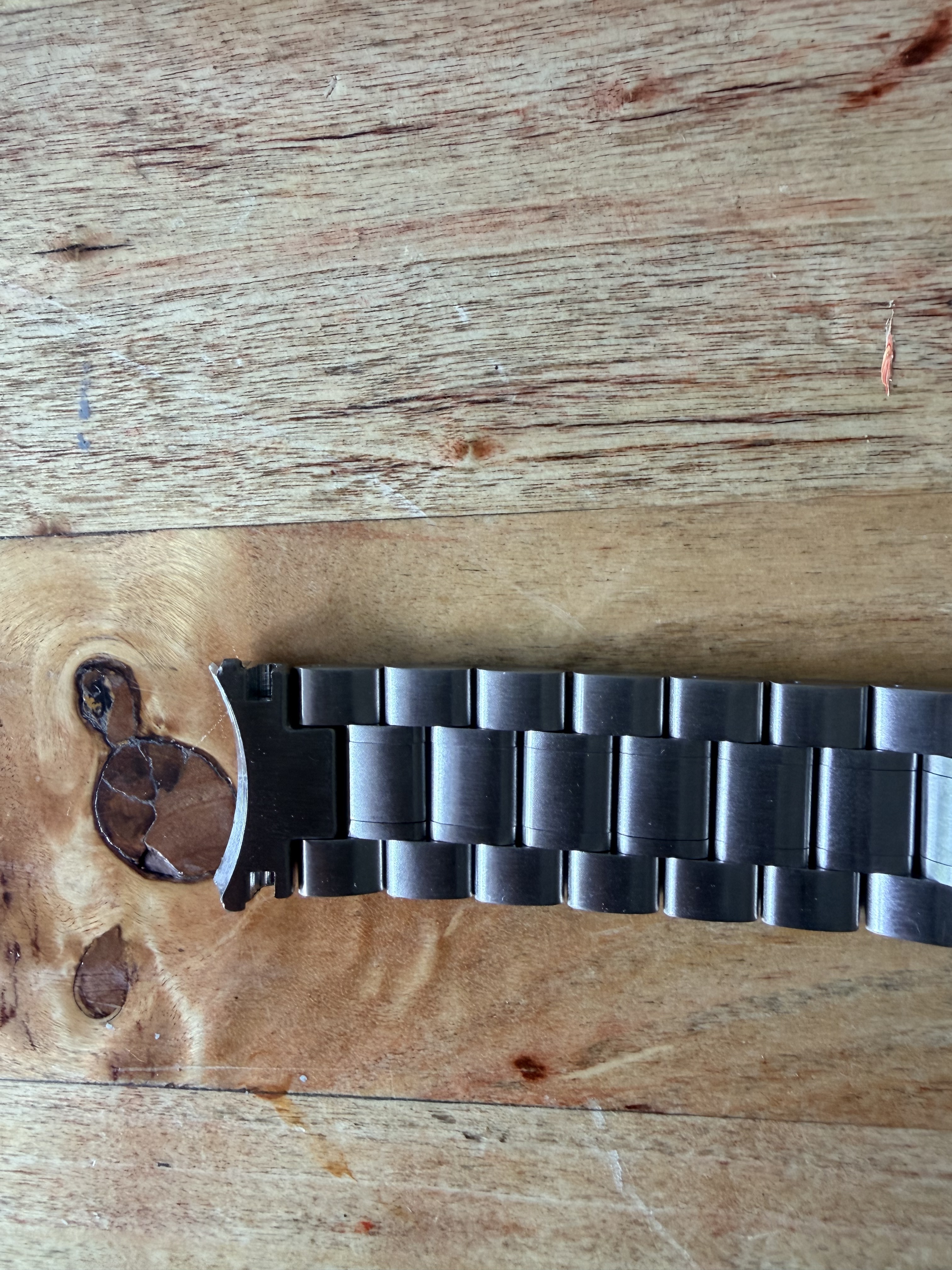

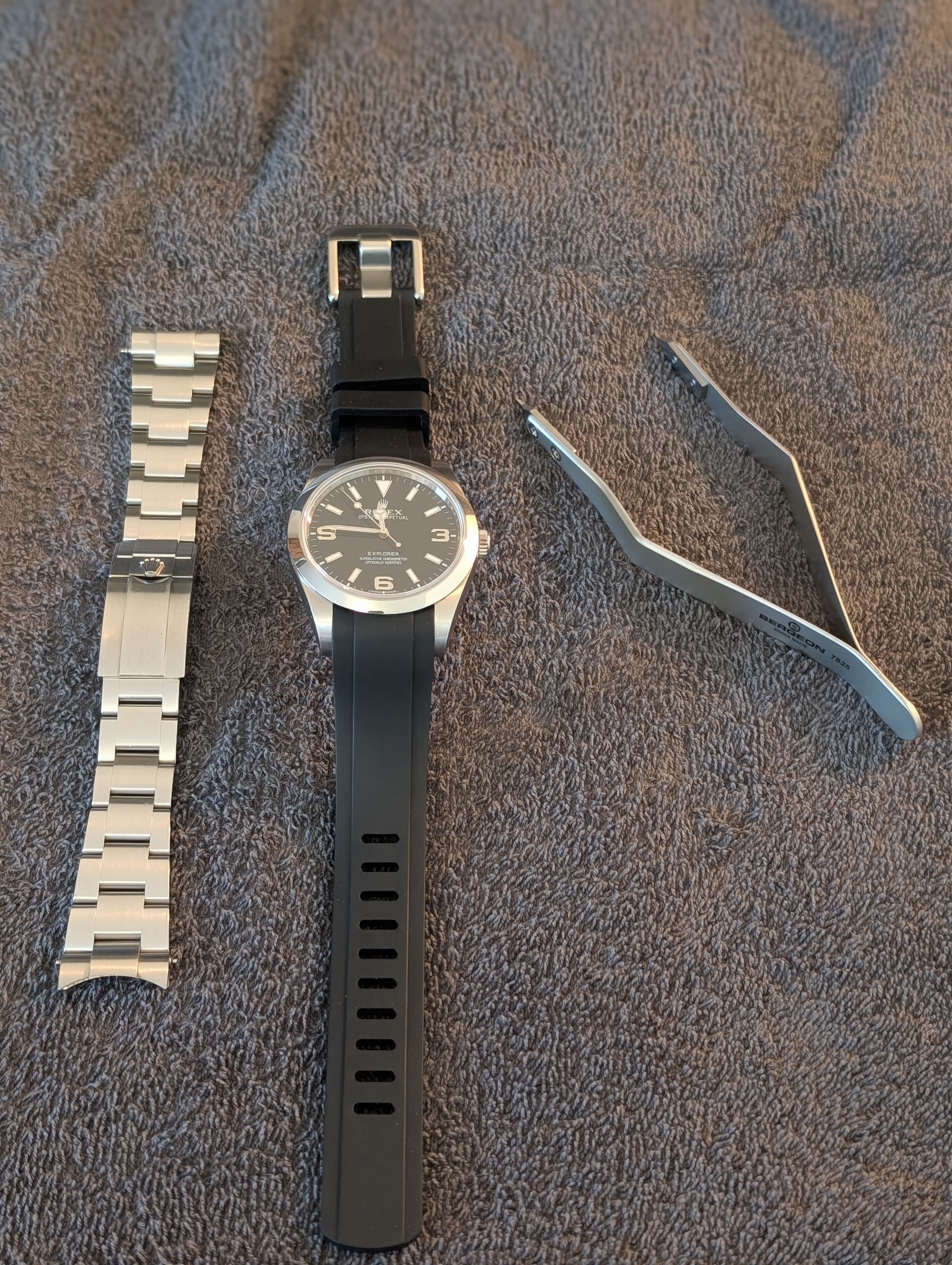

Even een vraag voor de ervaren banden swappers. Ik draag mijn horloge nu op leder. ) zo is hij van de week afgeleverd ) ik heb er ook een stalen band bij. Nu heb ik net ruim een uur zitten proberen om de stalen band op het horloge te krijgen. ( ik ben niet zo heel handig ) wie heeft voor mij dé tip om dit bandje op het horloge te krijgen. 1 kant lukt wel ( met een hoop moeite ) maar bij die 2e kant heb ik of te weinig handen/armen of ik ben gewoon niet slim cq handig genoeg. Voor de duidelijkheid voeg ik even 2 foto’s toe van het horloge en het bandje. Voor mij zit de moeilijkheid in het gebogen stuk van het horloge.

Zoiets heb je nodig, zodat je beide kanten van de springbar in kunt duwen.
Als één kant gelukt is, kan de andere kant net zo lukken als je de band van de clasp loshaalt. Het is makkelijker om de clasp in het geheel te monteren, dan de gehele band in de lugs te krijgen.

Een kwestie van oefenen :wink:mij lukt het altijd wel gewoon met zo’n tooltje met aan 1 kant een vorkje en andere kant dat ronde pennetje.
Die kanker gebruik ik an ook om de pushbar terug te duwen aan 1 kant er bijna in.
Dan druk houden op de band tegen de kast aan en dan de andere kant er in duwen met dat ronde kantje. Denk twee minuten max.

Geen gepriegel meer sinds ik de tweezer heb.

dat gaat vaak niet passen bij een bracelet omdat de endlink breder wordt als je hem schuin houdt (in de categorie een kast willen kantelen bij een laag plafond). Je zal dus doorgaans 'm recht moeten ‘aanvliegen’. Vandaar die tool.

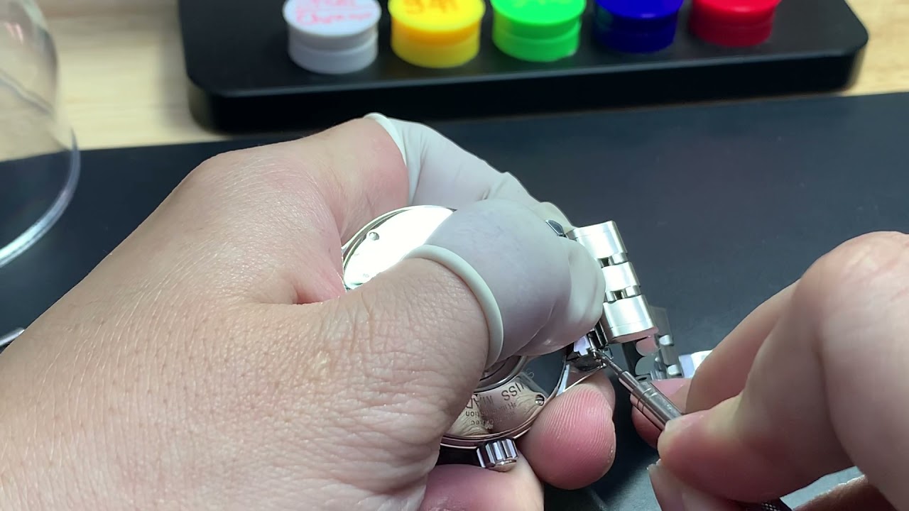

Hieronder een video die je misschien helpt.
Zoals anderen aangaven is het goed om wat tape op de lugs te doen voor het geval je uitschiet. Een tool zoals hierboven zou nog beter zijn, maar een goede is behoorlijk prijzig. En het is altijd fijn om de twee delen van de band even van elkaar te halen (bij de sluiting). Dan zit de band je minder in de weg. En inderdaad, altijd dubbelchecken of de endlink en vooral de pushpin echt goed in de gaten zit. Dat doe je door de endlink na bevestigen even op en neer te bewegen met wat kracht. Je voelt het vanzelf als hij niet goed vast zit.
Video:
Dank allemaal voor de antwoorden. Ik heb even zo’n tweezer besteld en ga het dan nog eens proberen.
