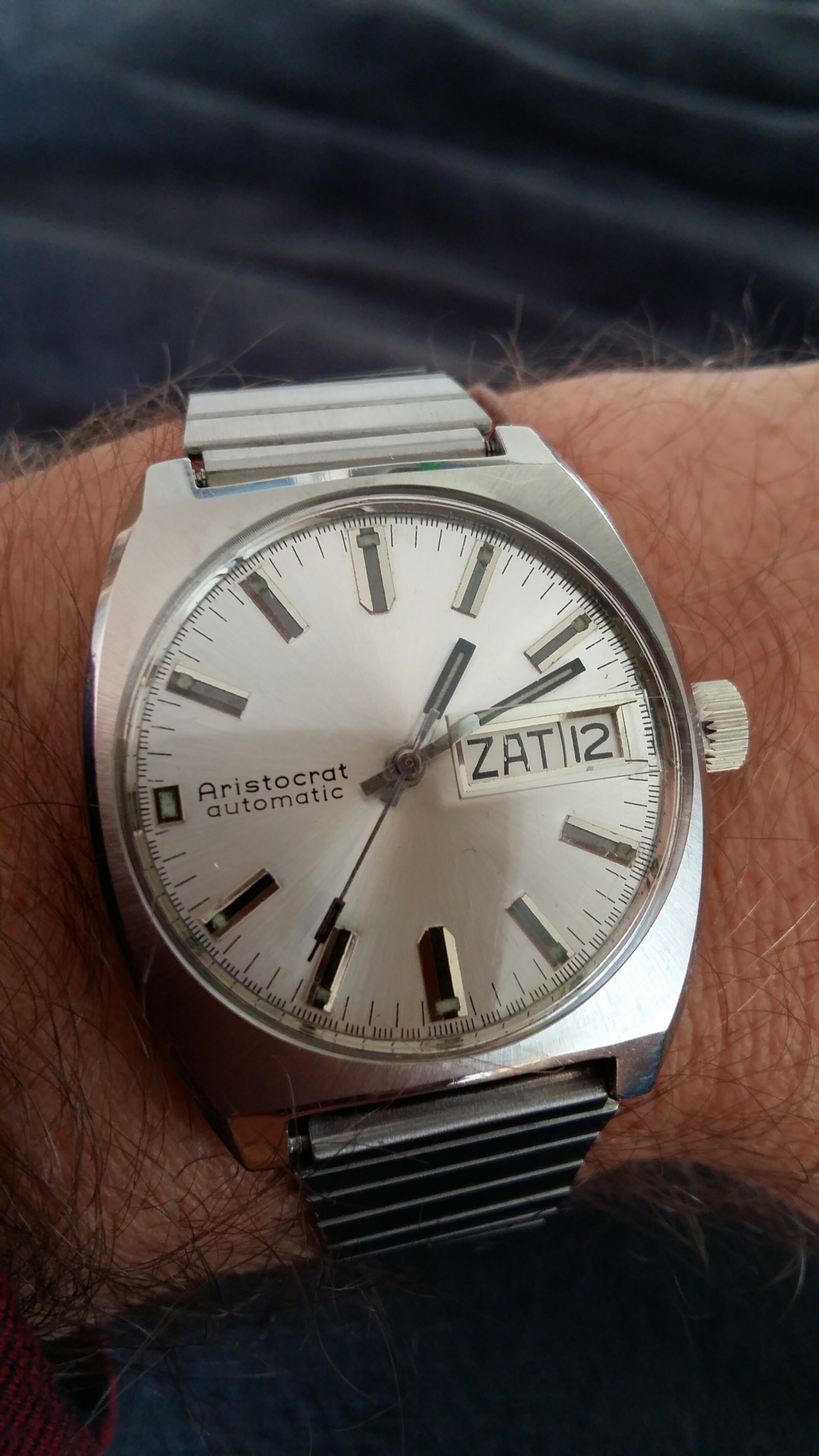

Beste allemaal,

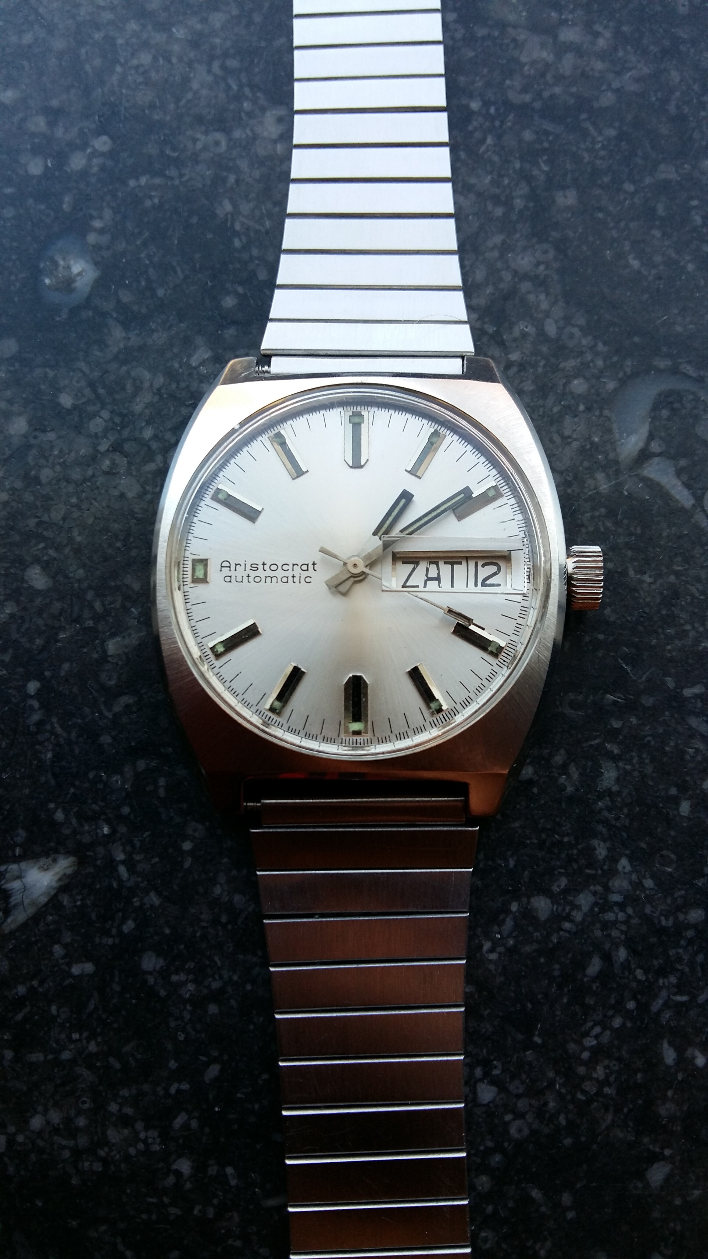

Voor nu zit er een jaren 90 lcdhorlogeband op, maar deze Aristocrat automatic met PUW uurwerk verdient een mooie horlogeband.
Dit horloge heeft een Nederlandse dagaanduiding en maakt hem bijzonder.
Juist een service gehad en loopt weer als een zonnetje. Lugbreedte = 18.7 (??) Mm… 19 dus?
@Lexaf of @Ko-Banden ? Maar alle ideeen, liefst met een foto icm het zilverkleurige horloge zijn welkom…

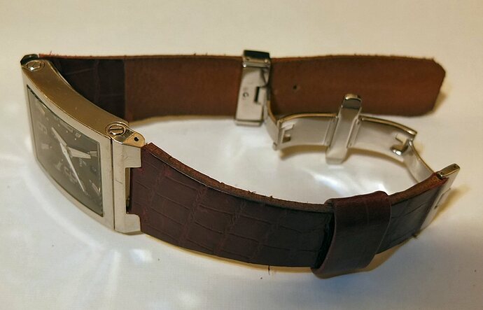

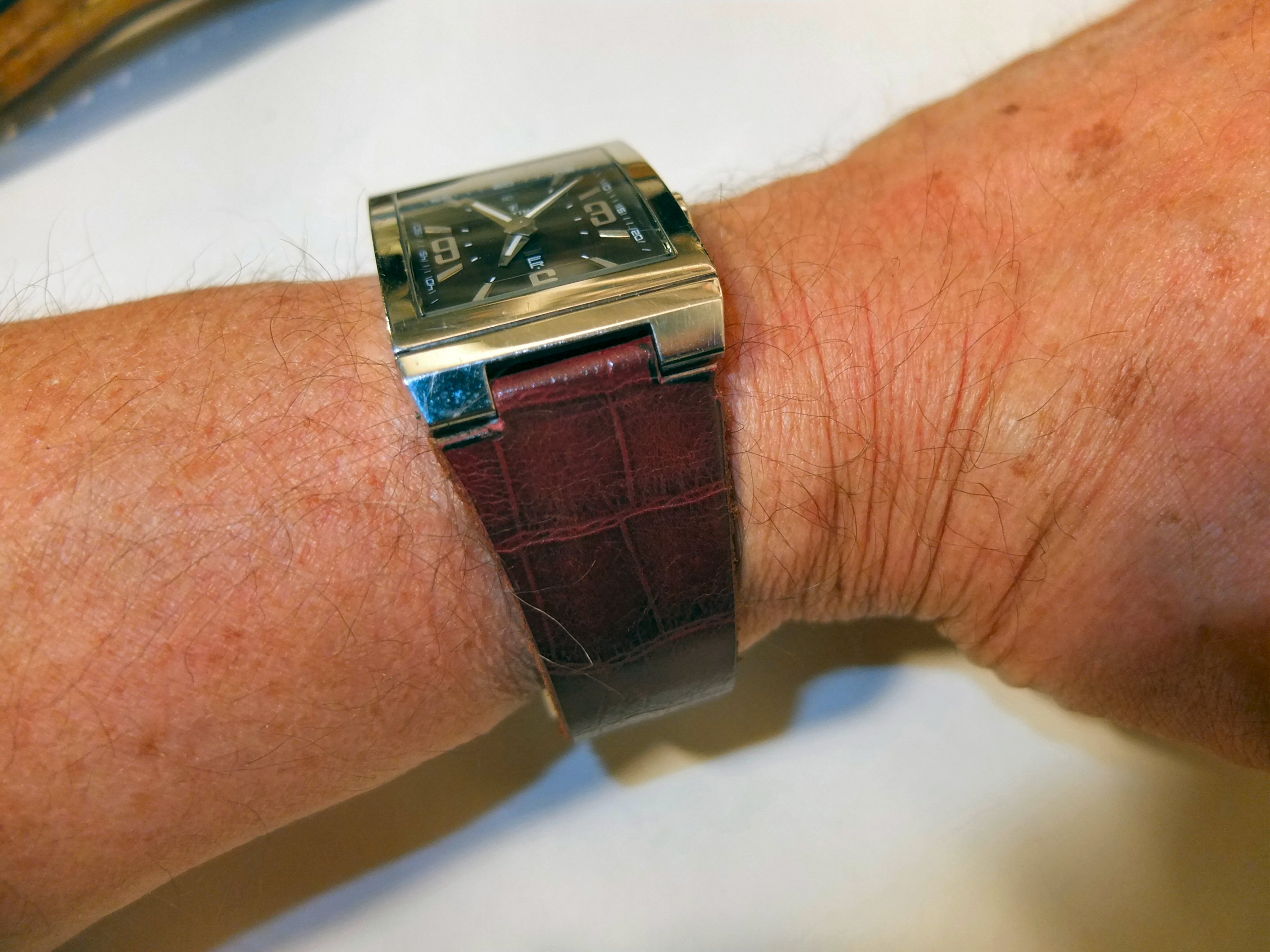

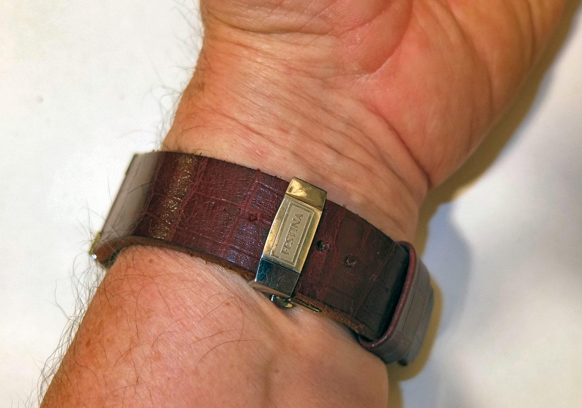

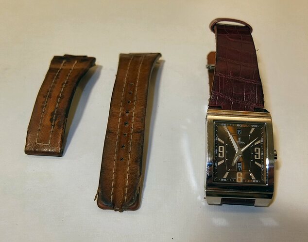

Ik heb een tijd geleden eens voor iemand een bandje gemaakt voor een horloge waarvan de originele band volledig versleten was.
De bijzonderheid zat hem hierin dat de bandaanzet van een type was dat normaal wordt gebruikt voor een stalen bracelet, maar hierop zat (origineel) een leren band met een versterkte lus voor de splitpennen (geen springbars).
Op de foto’s hierna kun je zien hoe ik dat opgelost heb voor een nieuwe leren band.
De grap zit 'm in de inspringende hoekjes waardoor de band langs de lugs heenloopt over de volle breedte van de buitenmaat van de lugs.
Misschien is dat voor jouw Aristocrat ook een passende oplossing.
Stuur me maar een PB als het je wat lijkt.

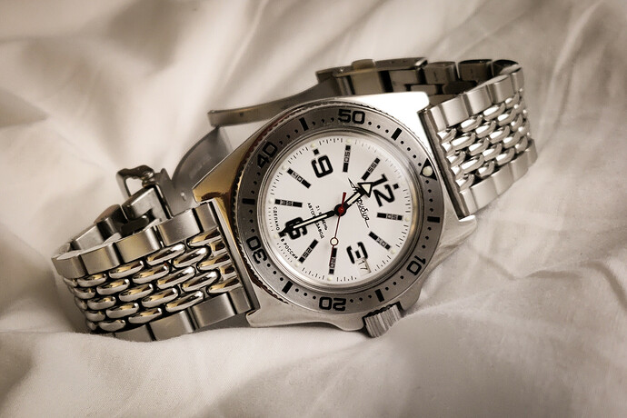

https://www.esprit-nato.com/en/solid-stainless-steel-watch-bands/3615-10321-vintage-beads-of-rice-solid-stainless-steel-watch-band-solid-security-clasp-18-19-20-21-22-24-mm.html#/99-width_lug_buckle-19_mm_buckle_18_mm

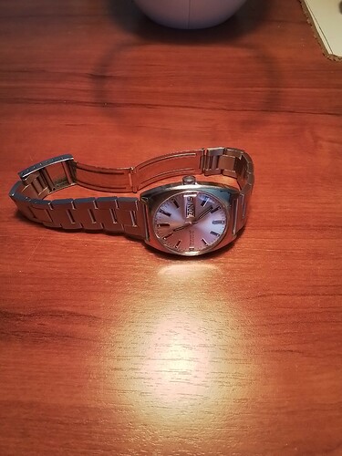

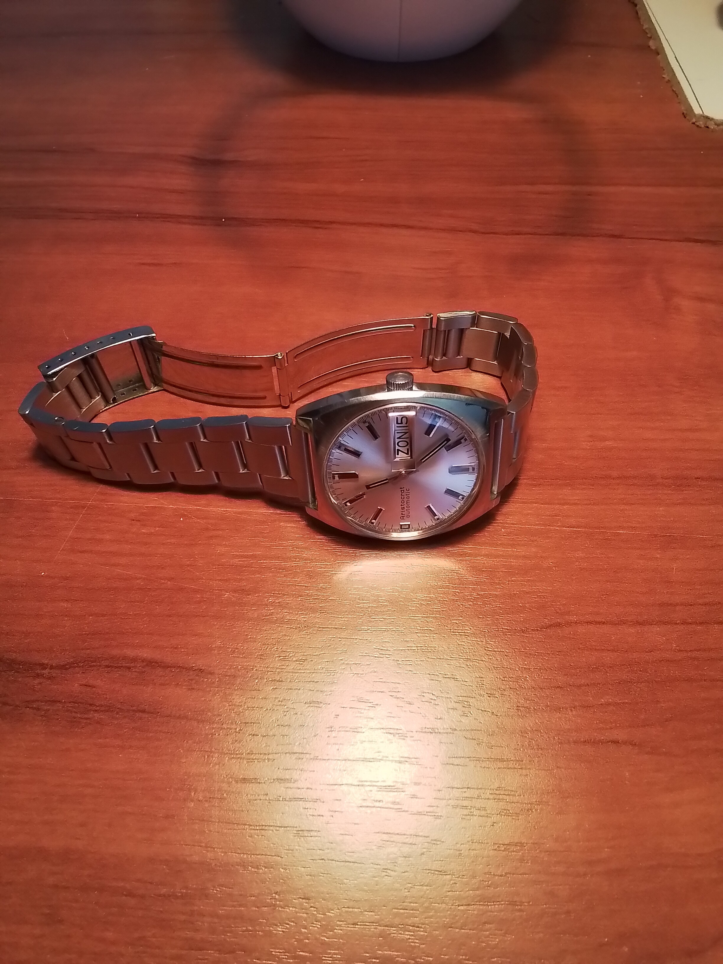

Heb 'm in 22mm. Ben er best over te spreken, maar of het qua stijl goed matcht moet je zelf bepalen :slight_smile:
Plaatje voor de sfeer
Mooie bandjes maken/verkopen die lui. En voor een hele redelijke prijs! :+1:
