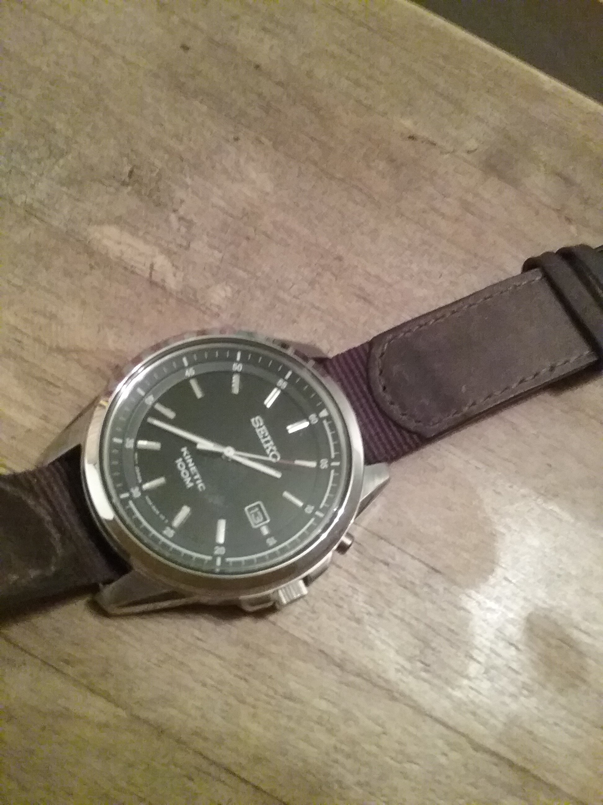

Ik heb een klokje met 0,9mm tussen de springbar en de kast. Dat is best wel veel krap enzo.
De ederen bandjes die ik heb passen er met geen mogelijkheid tussen, die zijn te dik. Nato en rubber bandjes zijn een no-go. Kent iemand van jullie een bandjesmerk of type die heel erg dun zijn bij de aanzet?
Het alternatief is uiteraard custom made op maat. Maar ik vroeg me af of Hirsch, Morrelato of andere kwaliteitsmerken bepaalde modellen hebben die geschikt zijn voor piepkleine lugs.
Dat heb ik nog niet geprobeerd. Maar dan blijft de ruimte bij de lugholes nog net zo krap denk ik, in het midden heb je wat meer speling. Wellicht een poging waard.
Als het niet lukt met curved spring bars:
Ik heb wel eens de tip gehad (maar nog niet toegepast) dat je de gaatjes van voor de springbars een beetje kunt ruimen met een boortje. Het beste is in een kolomboor met een superlaag toerental, en een boortje met een diameter niet (veel) groter dan de springbar. Vervolgens niet te hard aan het bandje trekken (terwijl de machine draait) en steeds even passen.
Ik zou eerst even oefenen op een oud bandje om gevoel te krijgen voor hoe snel er materiaal afkomt.
Laatst bij Victorinox van mijn vrouw ook toegepast. Met normale springbars met geen mogelijkheid een nato tussen te proppen maar met de curved appeltje eitje
misschien kun je een slip Tru bandje van Timex op de kop tikken,
dat middenstuk is van vervormbaar perlon en de uiteinden zijn van leer
net als bij een normaal horlogebandje
Wat misschien ook wel lukt is de nato eerst tussen de lug leggen
en dan de push pin er overheen in de gaatjes drukken.
Het is even rommelen maar het proberen waard.
Bedankt voor de tips heren. Ik kan niet goed tegen rubberen bandjes. Deze haal ik er direct af en swap ze voor leer. Nato is niet mijn ding, vandaar. Hoeft geen swapper te zijn, maar het zou mooi zijn als er een ander bandje op kan. Had niet gedacht dat de ruimte zo beperkt zou zijn. Komt goed
