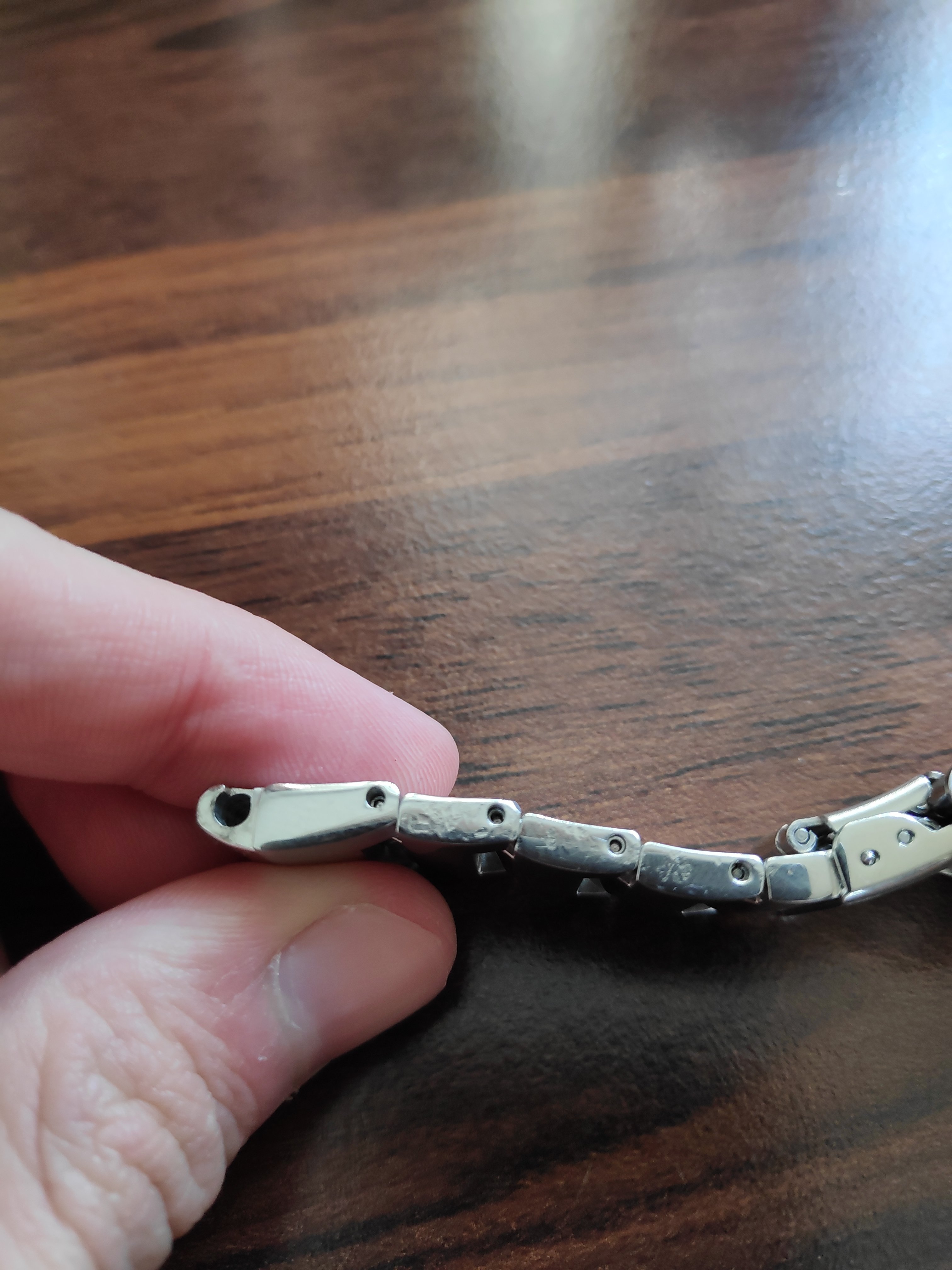

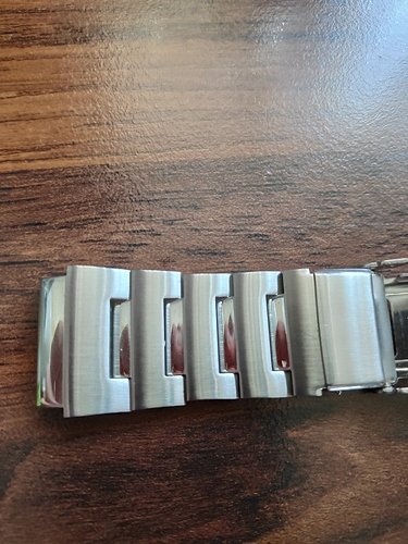

Ik kijk vaak met stijgende verbazing naar hoe andere mensen blijkbaar hun banden toe (laten) takelen. Als we de band van hier boven als voorbeeld nemen:
-De verkeerde links zijn weg gehaald, een van de getaperede links in het midden in de band is er uit gehaald. Hierdoor tapered de band niet meer mooi. Je moet gewoon de rechte linkjes aan het uiteinde van de band weghalen natuurlijk.
-De zijkant van de band is beschadigd, koop krassen en deuken zelfs. Is aan de andere kant ook zo.
-3e busje zit ook helemaal niet goed. Iemand heeft dus de verwijderde busjes/pennen niet goed terug geplaatst.
Gelukkig zaten alle reserve linkjes er bij en heb ik de band weer goed taperend gekregen en heb de busjes goed geplaasts/aangedrukt allemaal. Ik heb de verkoper een vriendelijke email gestuurd of hij volgende keer gewoon naar een goeie horlogemaker wil gaan in plaats van het zelf proberen of naar een juwelier te gaan die slager had moeten worden.
