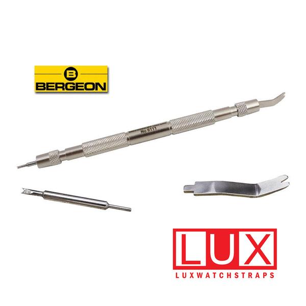

De meeste mensen adviseren de Bergeon 6767 maar ik heb sinds kort de 6111 en die is voor leren banden veeeeeeeel fijner! Heeft namelijk een grotere spatel waardoor je de leren band er makkelijker vanaf gedrukt krijgt zonder beschadigingen! Ook zit er een kromming op de spatel waardoor je heel makkelijk met je vinger druk erop kunt zetten onder een fijne hoek.
Ik doe overigens met diezelfde spatel de nieuwe band er ook weer op zetten, dus niet op de lug leggen en indrukken (en dan langs de zijkant van de lug schuren) maar indrukken en op dezelfde manier als ik de stap eraf haal, deze erin doen. Doen meer mensen dat?

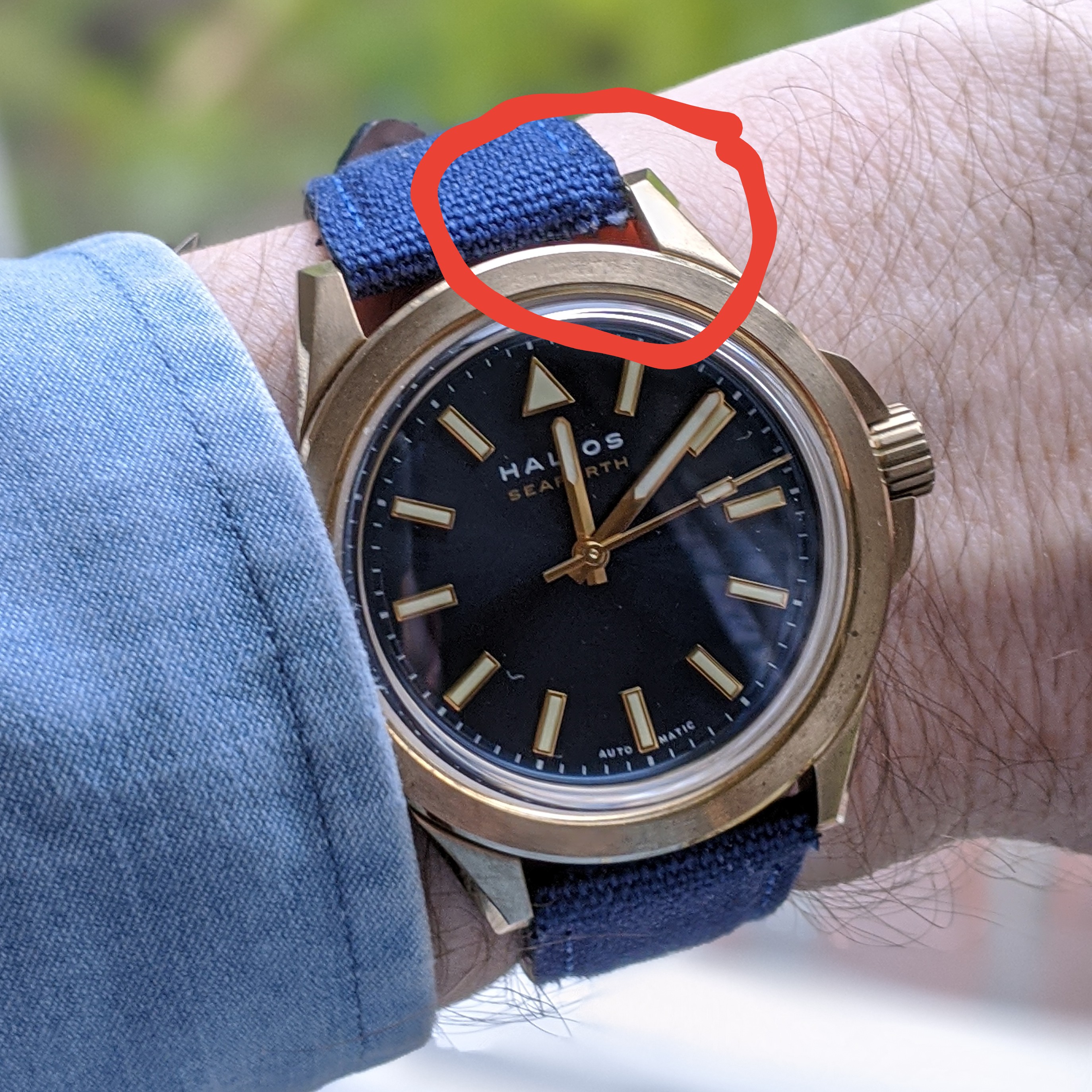

Heb laatst een aantal straps van Cheapestnatostraps gekocht en die komen standaard met QR, maar wat mij zo tegen staat is dat je onder bepaalde hoeken het QR mechanisme ziet zitten, zie onderstaande foto die ik net even gemaakt heb:
