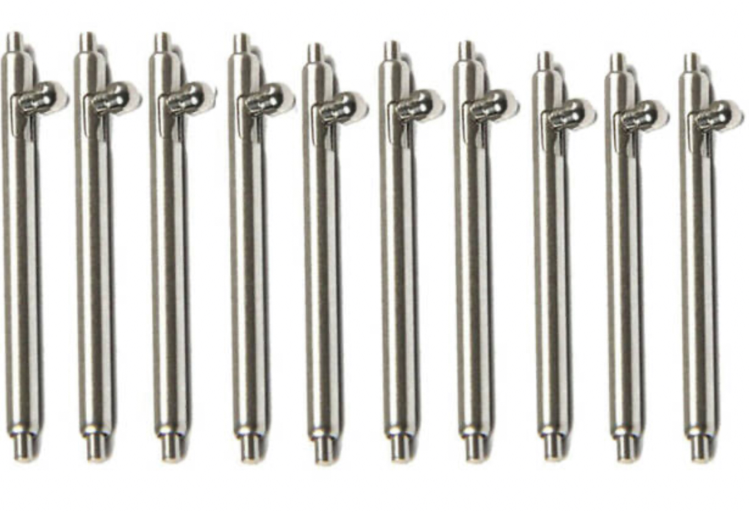

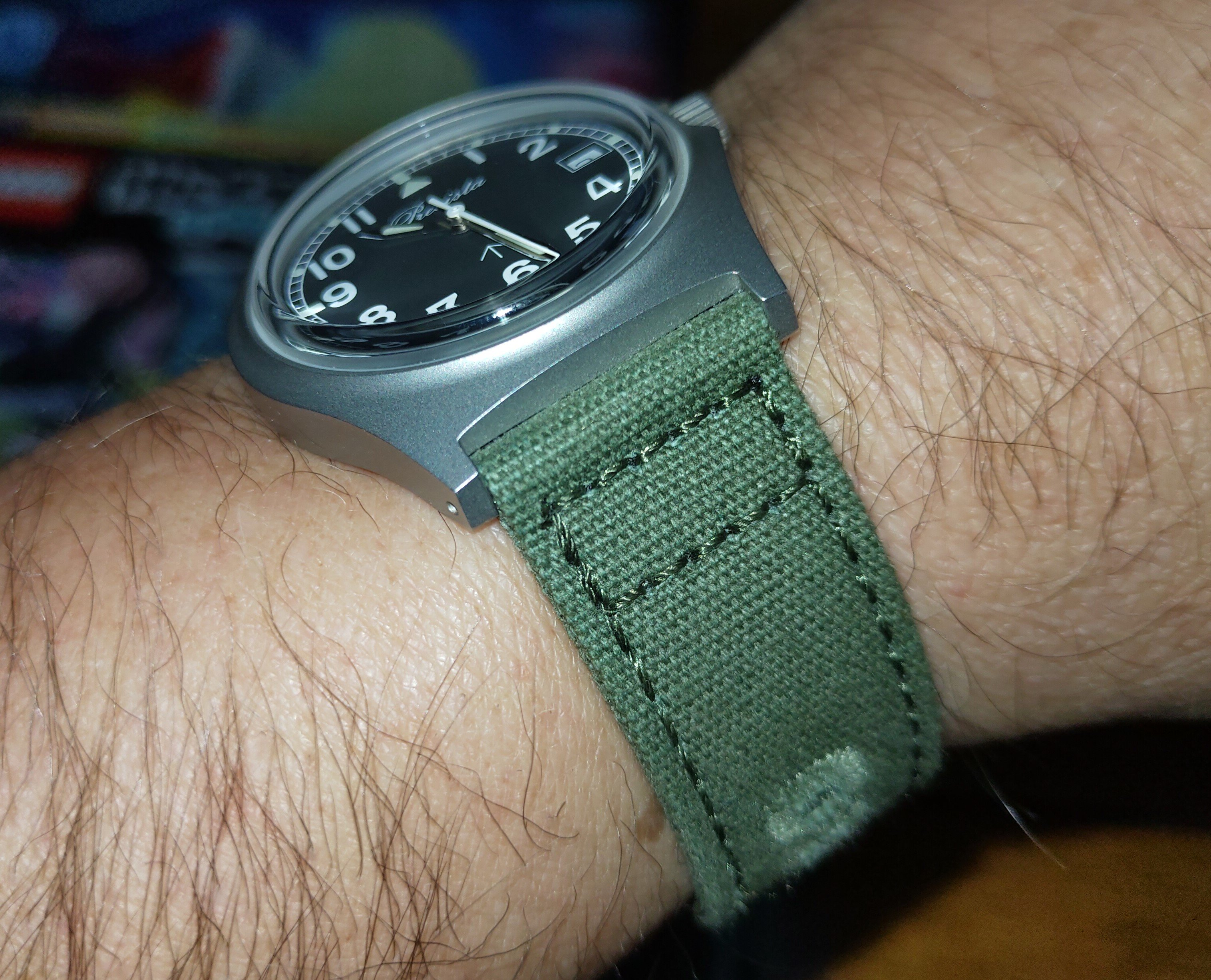

Inmiddels heb ik een behoorlijk aantal bandjes met quick-release pins. Appeltje-eitje, binnen 30 seconden een ander bandje erop. Leer, canvas, sailcloth, siliconen, verzin het maar. Hieronder een Barton canvas:

Mooi bandje (horloge ook hoor ;))! Zit hij comfortabel?
Verrassend genoeg is dit type bandje een van de meest veelzijdige en comfortabele die ik heb. Voor mij de ontdekking van het jaar.
Ik vind dat nog wel een dingetje. Ben een beetje bang dat die makkelijk losschieten, als je bijvoorbeeld je pols draait ofzo. en het palletje in je arm blijft hangen ofzo. Zit er niet zo op te wachten mijn horloge op de vloer te zien stuiteren.
Maar er is mij al eens verzekerd dat het wel goed vast zit enzo. Dus wellicht is het geheel ongegronde angst. Ontstaan uit onwetendheid, gebaseerd op alleen maar plaatjes want ik heb zo’n bandje nog nooit gekocht vanwege diezelfde ‘angst’.
Ik had in eerste instantie ook deze bedenkingen maar sinds ik ze nu ruim anderhalf jaar gebruik, inclusief duiken en alle dagelijkse dragerijen (24/7) heb ik nooit een probleem gehad. Ik gebruik ze zelfs los bij nato’s.
Zit net zo secuur als een standaard pin en door draaien van je pols gaan ze echt niet los.
Met natto’s (natte nato’s) heb ik wel eens ongelukken gehad met standaard pins, bleef dan hangen achter de schouders en floep, los…)
Ik wissel niet heel vaak banden, maar bij de horloges die weleens wisselen gebruik ik ook de quick release springbars.
Erg makkelijk en tot nu toe nog niks mee gehad en gezien de merken die het standaard gebruiken, zal het ook wel goed zijn.

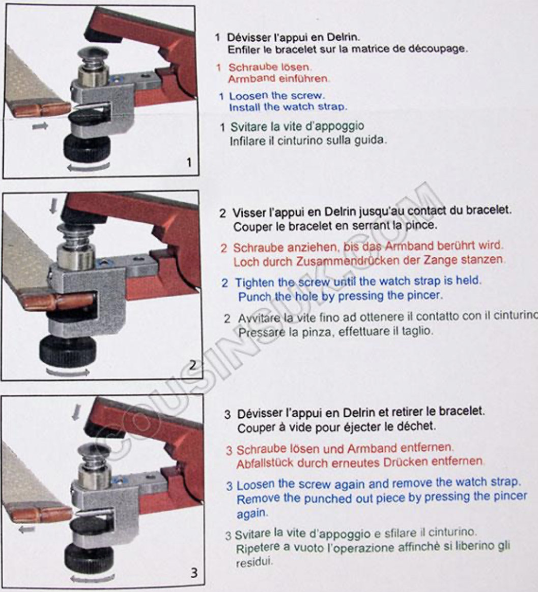

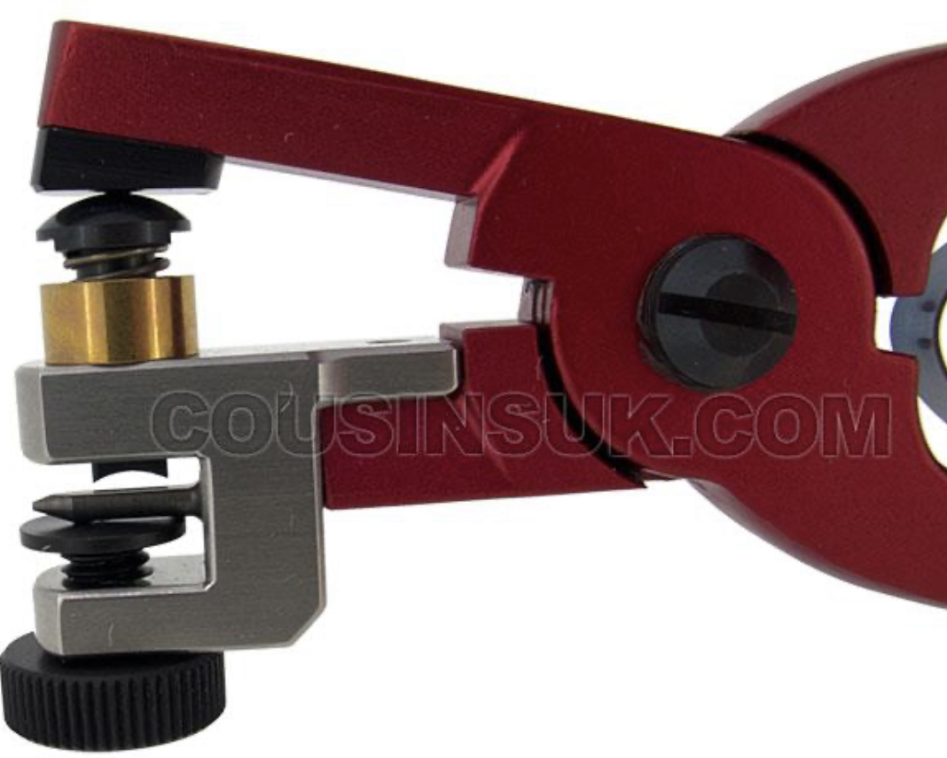

Uiteraard zijn niet alle banden voorzien, dus dan is het even knippen. Dit kun je zelf doen, maar ik gebruik een speciale tang.
Alles kan los. Ik heb met een (echte) ISOfrane mijn Pelagos een keer bijna op de vloer gehad, originele pins van Tudor en alles. Ik kon het reproduceren door de band aan de kast een kwartslag te draaien en hoppa, de pin schoot los. Linke boel!

Zoals ik al zei, als je zijdelingse verschuiving of compressie kan uitvoeren (zoals bij je Isofrane) kan de schouder opgepakt worden en … los.
De quick-release pins zijn shoulderless en hebben alleen dat piefje dat uitsteekt.
