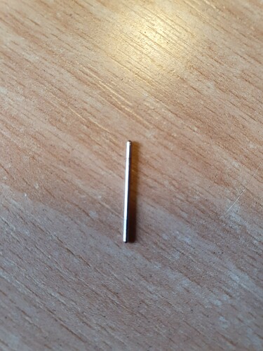

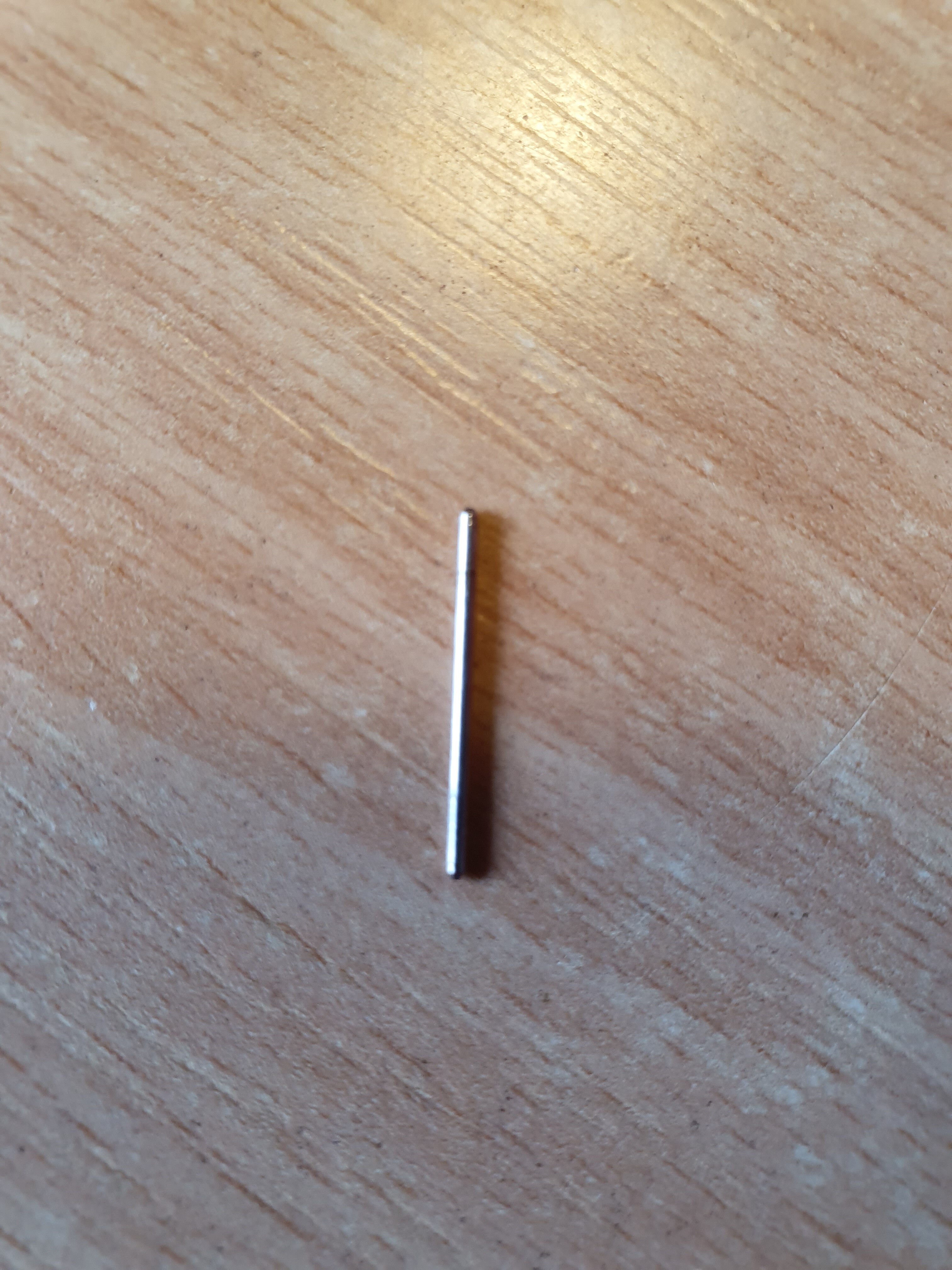

Ik had twee bandpinnen verwijderd van mijn Astron om de clasp schoon te kunnen maken.
Het viel mij direct al op dat het dunne pennen zijn waarbij niet duidelijk een verdikking of split aan 1 zijde zit.
Bij het terugplaatsen bleven de pinnen los zitten. :flushed: Ik kan ze er zelfs van twee kanten in duwen met m n vingers.
Er zitten ook geen busjes tussen die voor weerstand zorgen.
Totaal geen weerstand, met gevolg dat ze er ook makkelijk uit schieten.
Ik durf het horloge nu niet meer te dragen.
Herkent iemand dit probleem? Wat zou de oorzaak kunnen zijn?
Alvast bedankt voor het meedenken.
Gr.
Henk

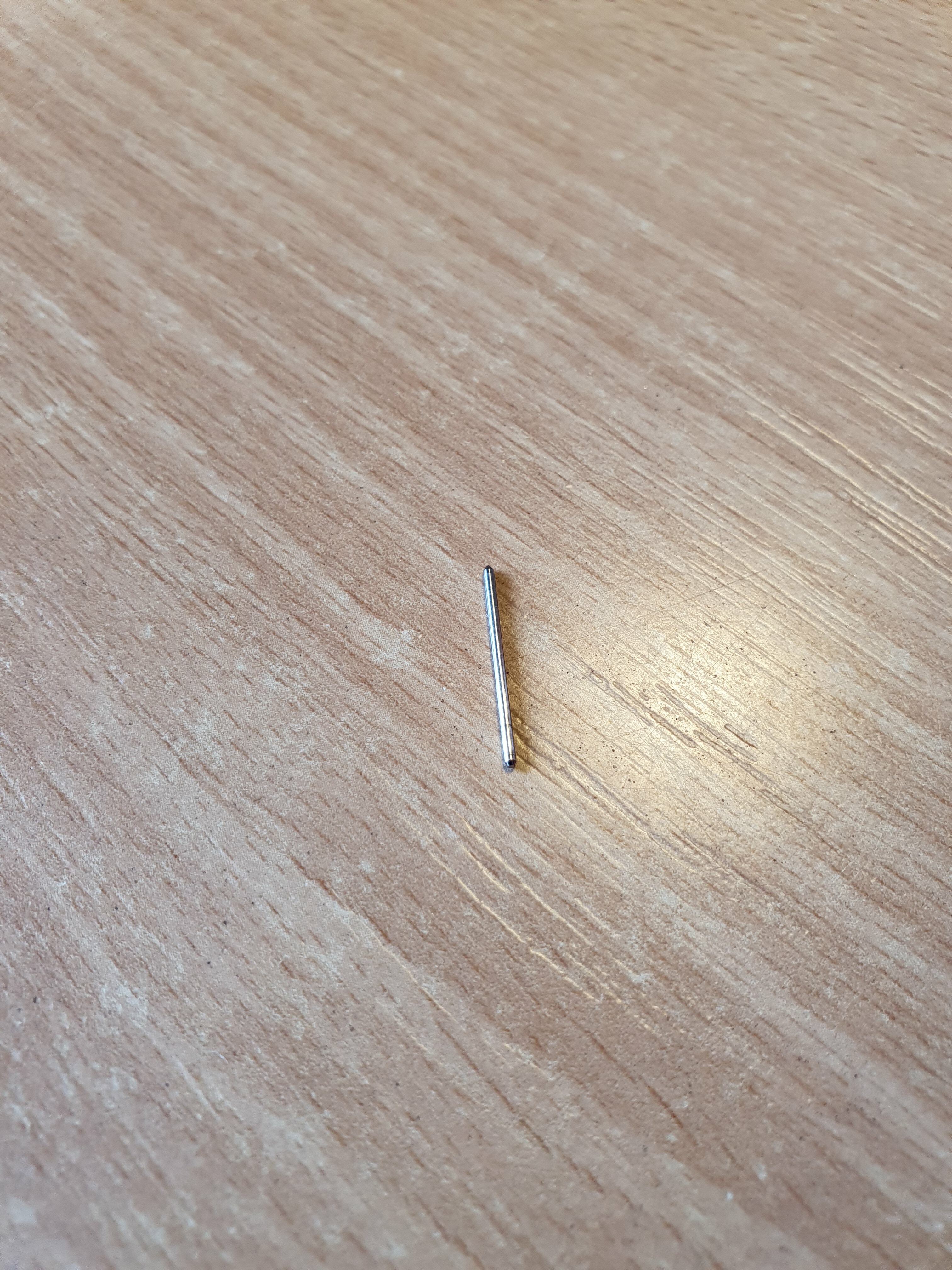

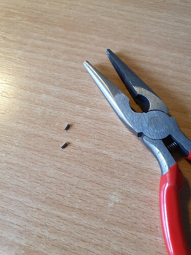

Er hoort per pen een busje rond te zitten. Dit klemt rond de pen.
Dit is de pin.

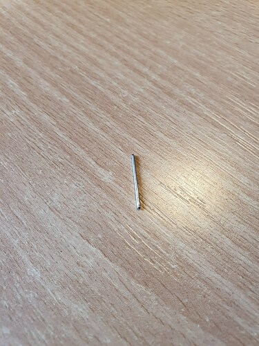

Heb geen busje gezien
Heb een foto bij mijn vorige post gezet.
Die heb ik niet gezien.
Kan die weggeschoten zijn?
Zit geen veer oid tussen maar is wel een fijn dingetje wat je zo over het hoofd ziet.

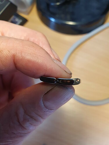

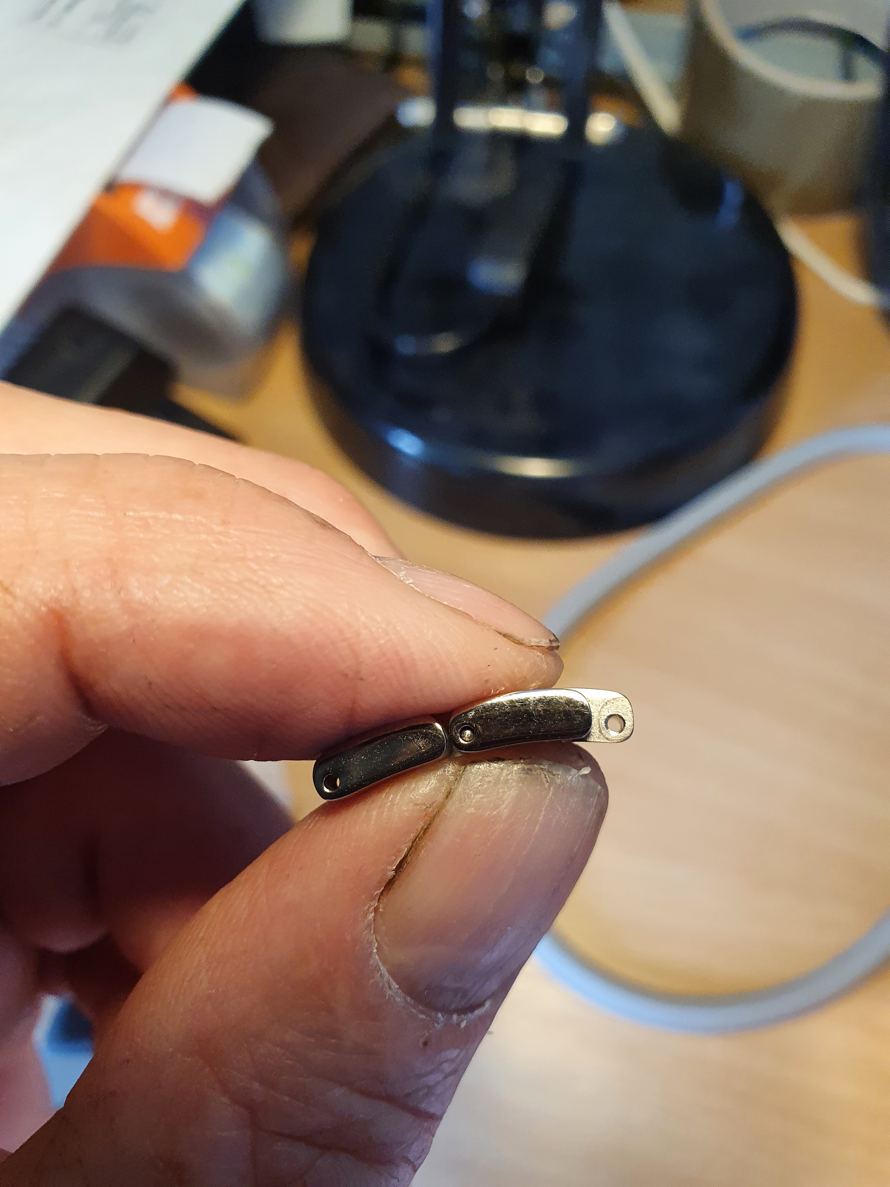

Ja aan 1 kant is t gat wijder.

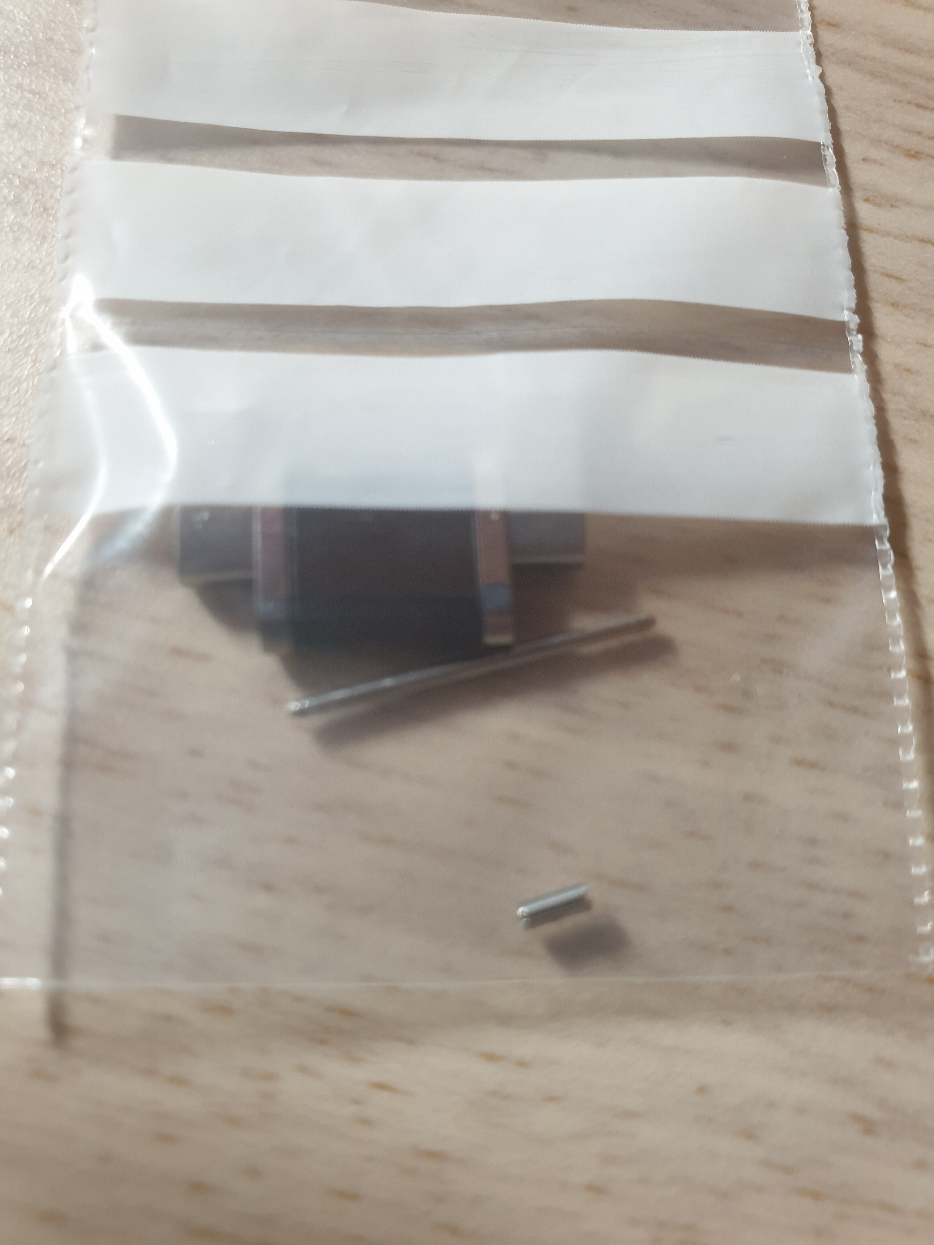

Bij de reserveschakels van de juwelier zitten ook geen busjes
Tussen die twee schakels zit wel een busje.
Heb nog een reserveschakel losgemaakt en daar zit idd miniskuul busje.
Heeft de juwelier ook over t hoofd gezien :flushed:
