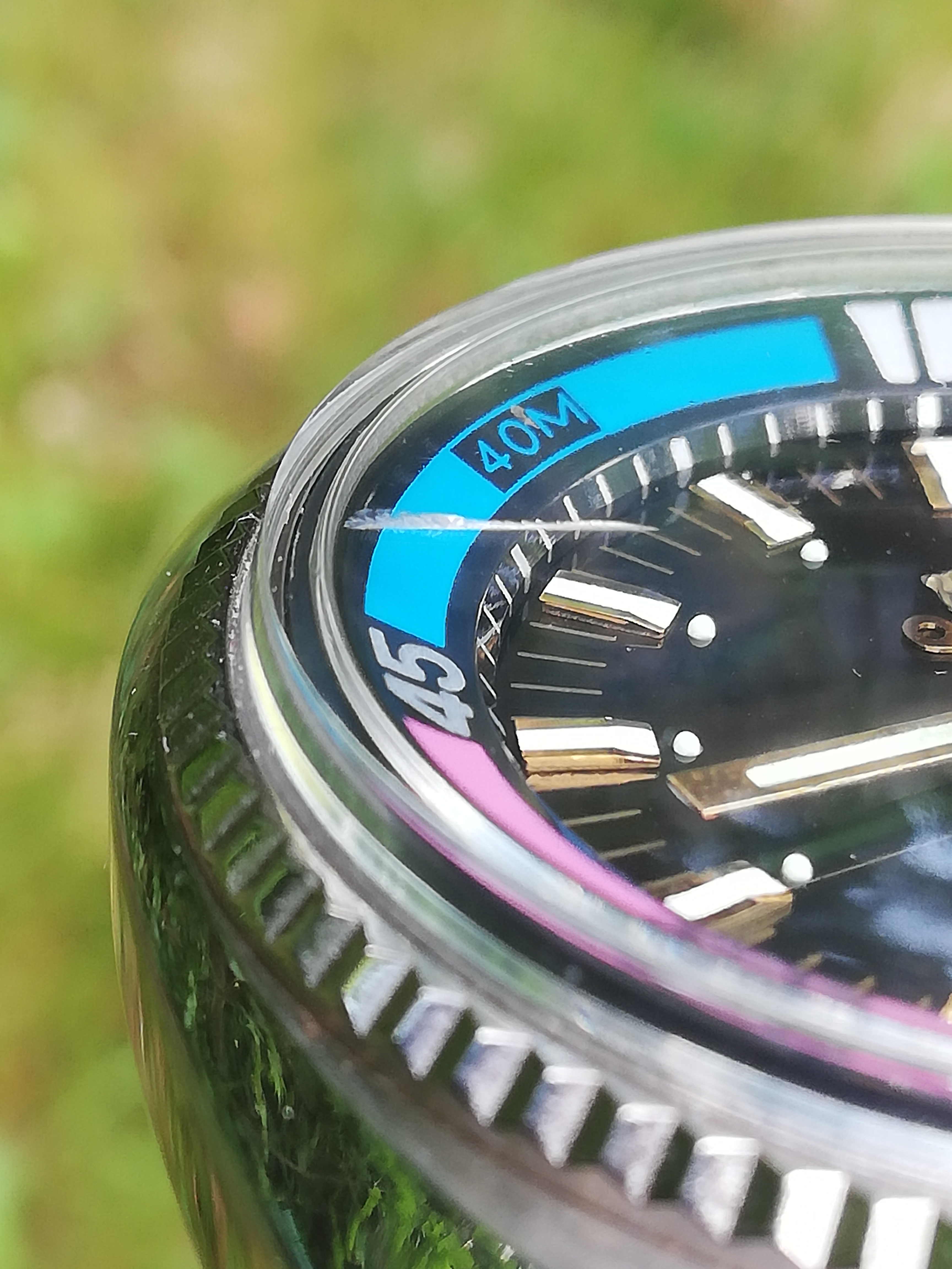

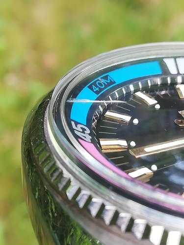

Helaas in mijn oude Orient sea king een barst in het plexiglas. Ondanks dat deze slechts opvalt bij een bepaalde lichtinval, stoor ik mij hieraan. In eerste instantie dacht ik eraan een nieuw glaasje erin te laten zetten. De juwelier/horlogemaker (van eigen merk Schaftenaar horloges, Harderwijk) gaf aan er doorzichtige olie in te doen zodat het barstje minder zichtbaar wordt.
Aantal vragen hierover:
Heeft iemand hier ervaring mee en wat zijn eventuele bevindingen?
Ontstaat er een waardevermindering van het horloge, omdat met een eventueel nieuw niet origineel plexiglas het horloge (waarde rond de 150 euro) dan niet meer in originele staat is?
Hieronder een foto met de beschadiging van het plexi.

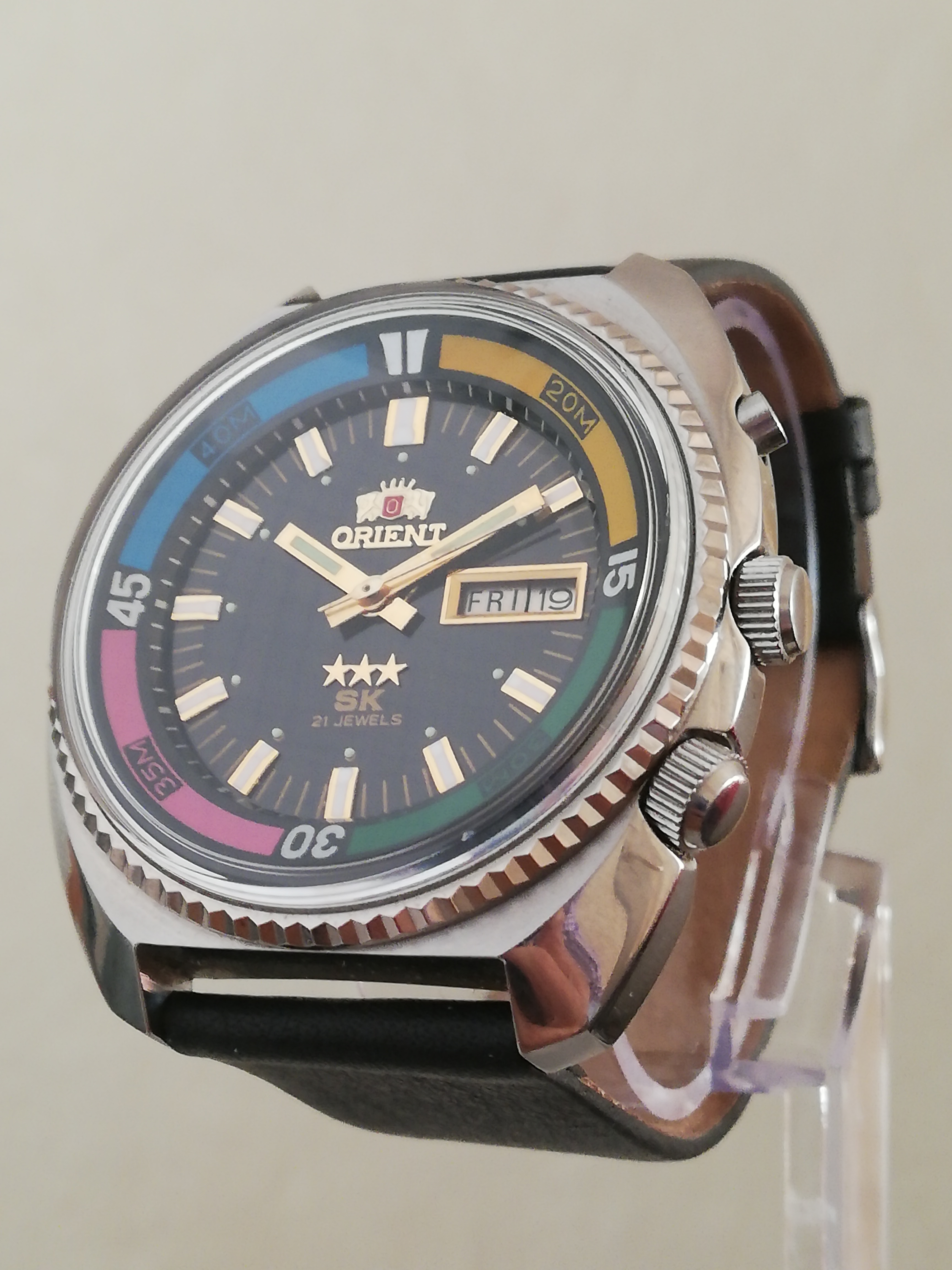

Orient SK, gaaf horloge! Foto’s?
Few few, mooi exemplaar. Op staal was die perfect geweest.

Het kan gezichtsbedrog zijn op deze foto, maar het ziet er niet uit als een barst maar als een diepere kras. In dat geval zou je kunnen polijsten.
Als er wel een barst in zit is vervangen veruit de best oplossing.
