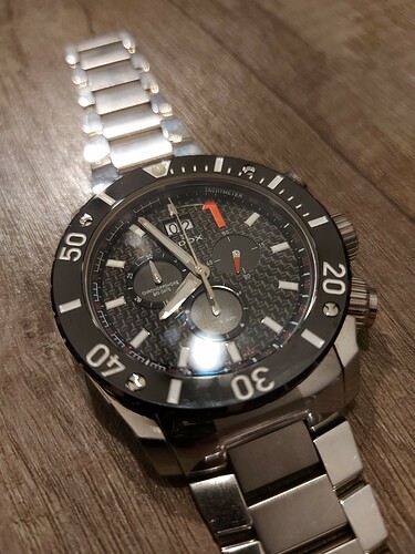

Ik heb hier een edox chronoffshore-1 en ik denk dat de batterij bijna leeg is.
Kan het zijn dat dan je chrono functie niet meer fatsoenlijk werkt? Horloge heeft geen val of iets dergelijk meegemaakt. Graag jullie ervaringen.

Dat kan heel goed. Alles gaat langzamer bewegen als de energie op raakt.
Voor een paar euro weet je het antwoord…
Heb je je secondenwijzer van je chronometer altijd lopende?beter dat je deze functie alleen gebruikt wanneer nodig anders raakt je batterij sneller leeg.
Nope, enkel wanneer nodig

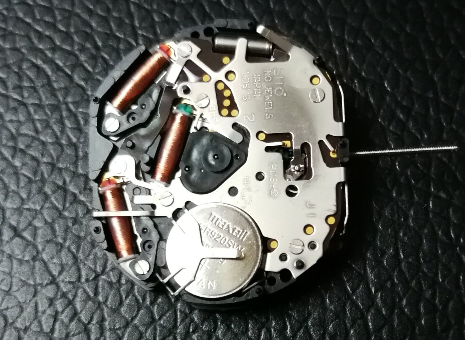

Op het moment dat je de chrono gebruikt wordt er tot 3x zoveel energie verbruikt omdat je dan 3 quartz circuits moet voeden in plaats van één.
Als de batterij op z’n einde loopt, dan kan dat niet meer.
Heeft het uurwerkje geen EOL-indicator?
