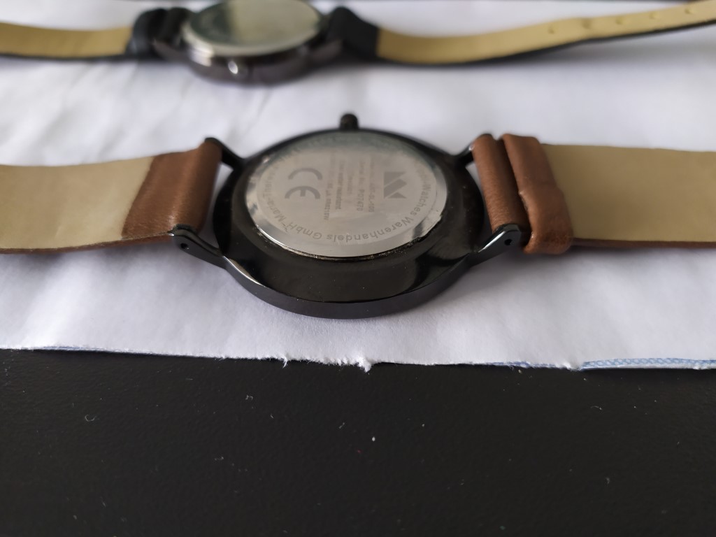

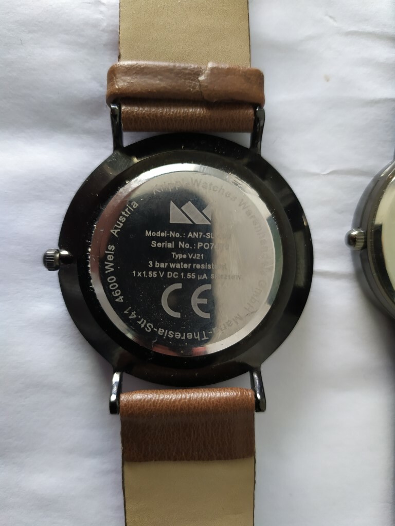

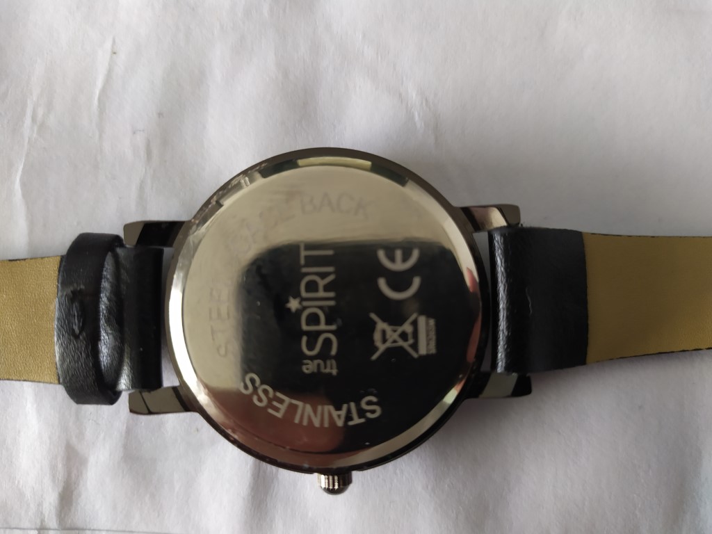

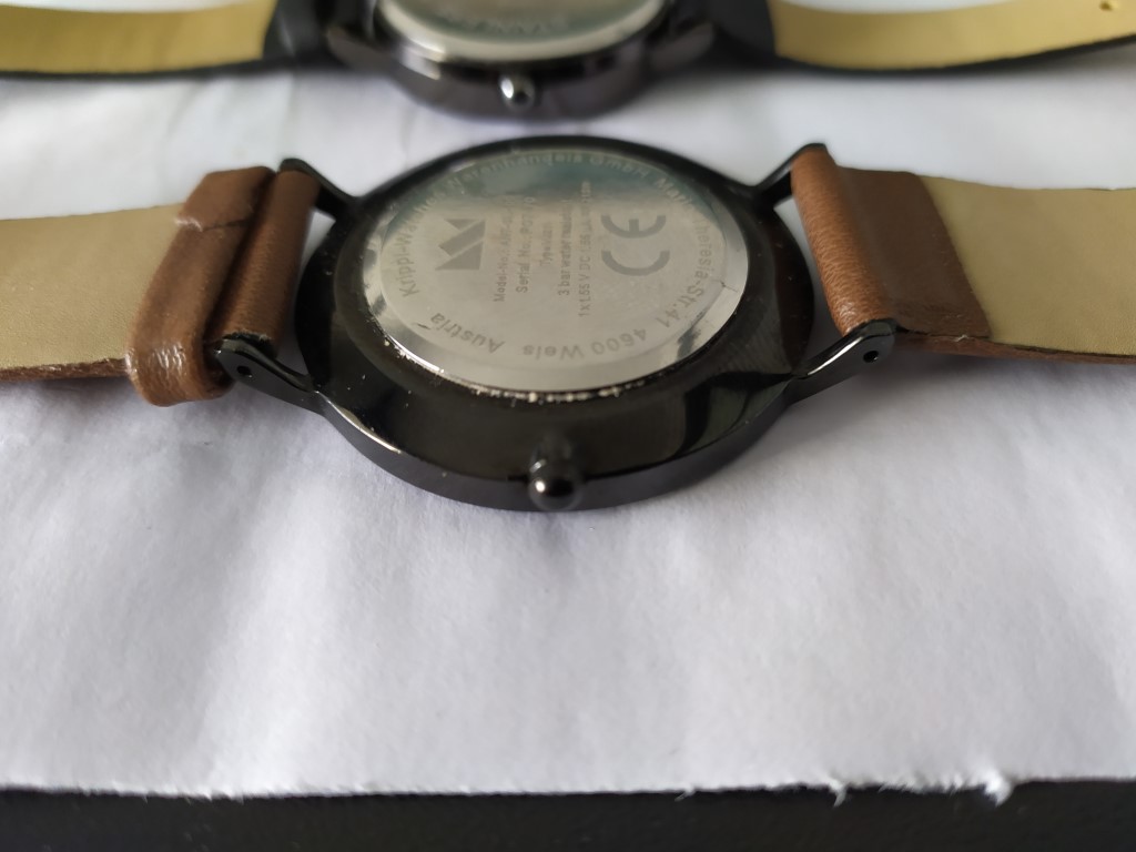

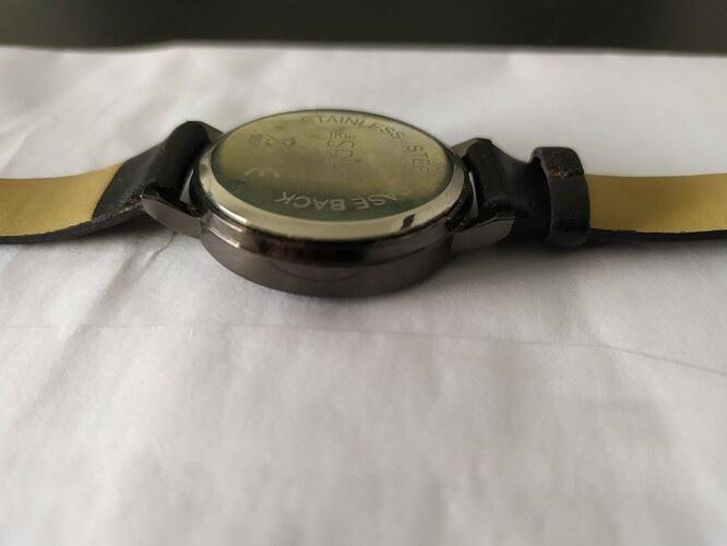

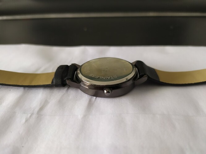

Kan je de batterijen van goedkope horloges vervangen of is dit wegwerp.
Ik heb er hier twee liggen maar zou niet weten hoe ik dat deksel er kan afkrijgen.
Er is een lipje waar je het deksel mee kan opwippen door er een (bij voorkeur enigszins stomp) mesje onder te steken.

Nog eens onder vergrootglas gelegd en open gekregen.
Was niet makelijk.
Wees blij dat het geen Timex Expedition is. Dat vereist een breekijzer.
Respect voor de juwelier/horlogemaker.
Breek me de bek niet open…dicht klikken was ook een beetje spannend. Heel vervelende venijnige klik. Dacht dat ik het glas gemold had.
