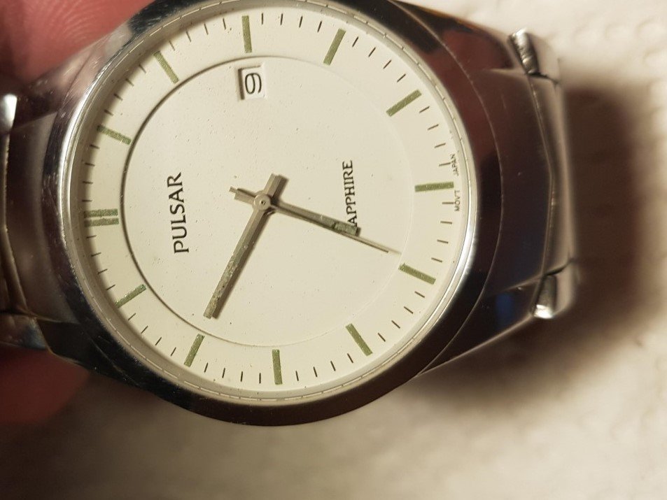

Ik was gisteren bij mijn ouders en kreeg van mijn vader zijn Pulsar quartz in mijn handen gedrukt. Het horloge is 5/6 jaar oud. Heeft in 2017 een vers batterijtje gehad en in 2019.
Dat laatste batterijtje heeft het welgeteld een week volgehouden. Daarna is hij terug gegaan naar naar de plaatselijke juwelier, de winkelier heeft het"schoongemaakt"en weer een nieuw batterijtje geplaatst. Een paar dagen later stond hij weer stil en is het horloge in de lade verdwenen

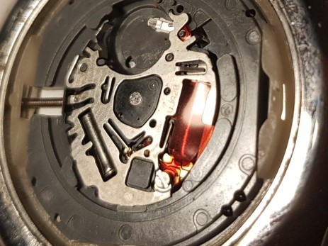

Ik heb hem even opengemaakt en er zit een piepklein quartz uurwerkje in met een enorme spacer er omheen met een Renata 364 batterij.
Is dit nu een gevalletje jammer maar helaas, het (goedkope) quartz uurwerkje zal wel ergens kapot zijn, is niet de moeite waard om er een nieuw uurwerkje in te zetten, of zou het toch nog ergens anders aan kunnen liggen/zijn er andere opties?

thumbnail_20200215_192959 (2)
Zo een uurwerkje kost maar een paar euro

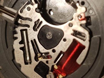

thumbnail_20200215_203259 (2)
Enig idee waar te kopen? Gewoon op ebay of bij cousins oid.
En er lijkt 511 en u j42b te staan, heb je een idee waar dat voor staat en waar op te zoeken?

De spacer lijkt hier deel uit te maken van het uurwerk. Ik zie geen overgang tussen het lege batterij-compartiment en de spacer.

Ik herken het werkje ook niet meteen. Lang niet alles is even makkelijk nieuw te vinden qua kwartswerkjes. Het zal in elk geval Seiko-gerelateerd zijn.

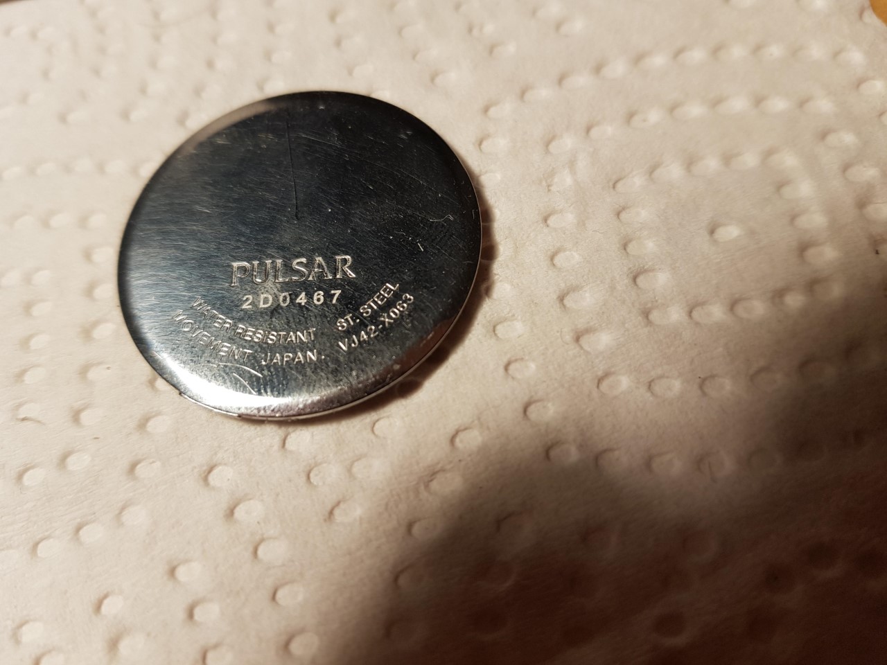

Staat het caliber niet gewoon op het achterdeksel, dat doet Seiko en aanhangende merken toch meestal?
Hum, niet aan gedacht, ik zal zo eens kijken wat er staat :+1:
vj42-x063, ik ga zo eens zoeken, erg bedankt voor het meedenken!
Dit zal het uurwerk zijn.
En helaas geen Valjoux 42 :smile: Eerste hit op google, te koop voor een tientje
