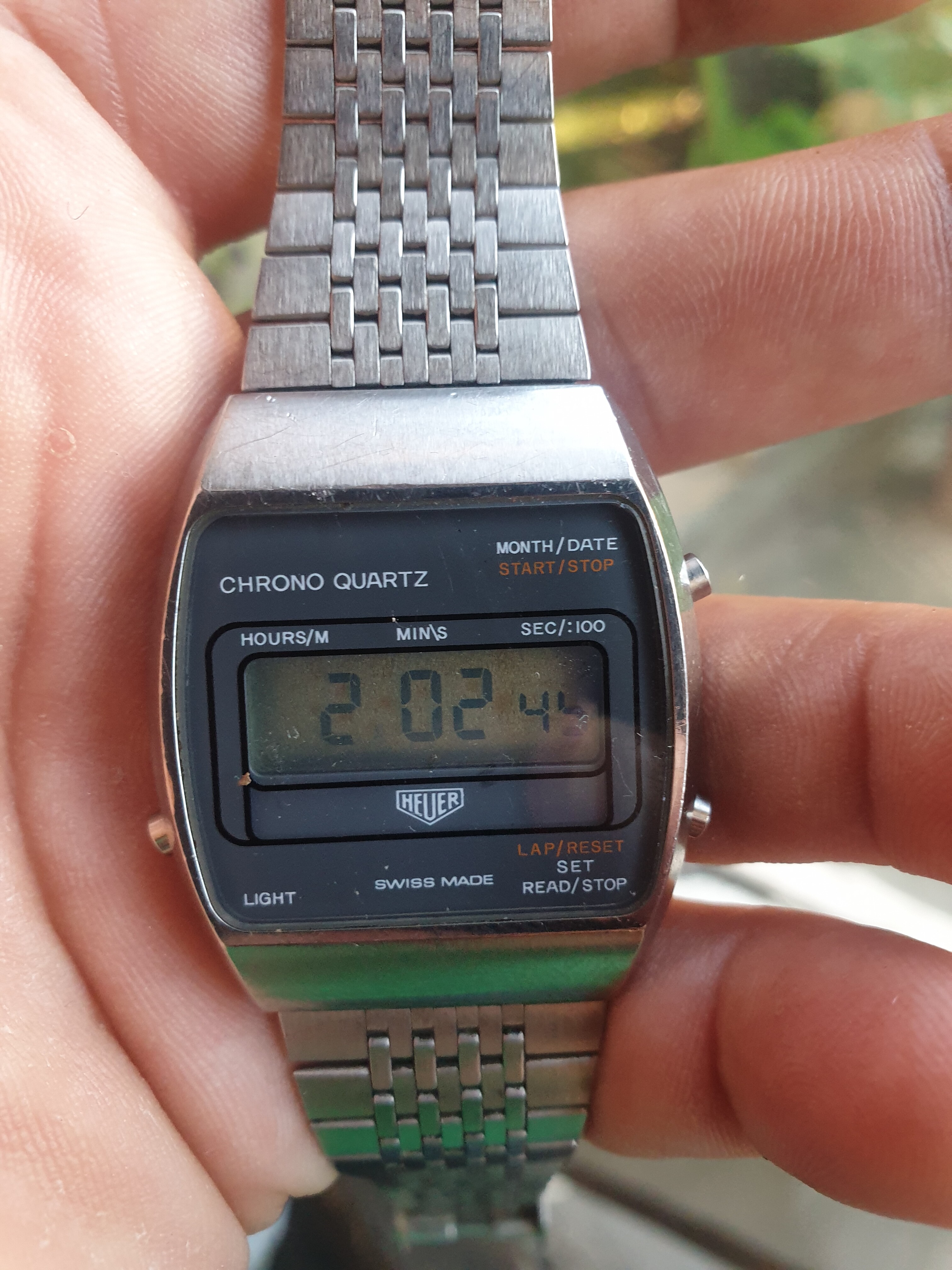

Dit is hem (of haar). Krijg echter helaas de chrono (nog) niet aan de praat.

Ik weet wel dat bij oude esa chronos de knop linksonder drie keer moet worden ingedrukt. Heb je een foto van het uurwerk?
Heb het horloge met moeite open en vooral dicht kunnen krijgen en ga dat drie keer indrukken eens proberen.
Ja was mazzel maar was eigenlijk gevallen op de display die er bij zat. Dacht dat het een re-issue was en was verbaasd dat het er eentje uit eind 70’ s was. Heb eigenlijk niet zoveel met dit soort horloges vandaar. En volgens mij is het geen ESA. Veel ouderwets soldeerwerk en niet te vergelijken met een casio of seiko lcd van nu. Lijkt een beetje op mijn omega albatros die dat ook heeft.
Het kunnen ook combinaties van knoppen zijn.
