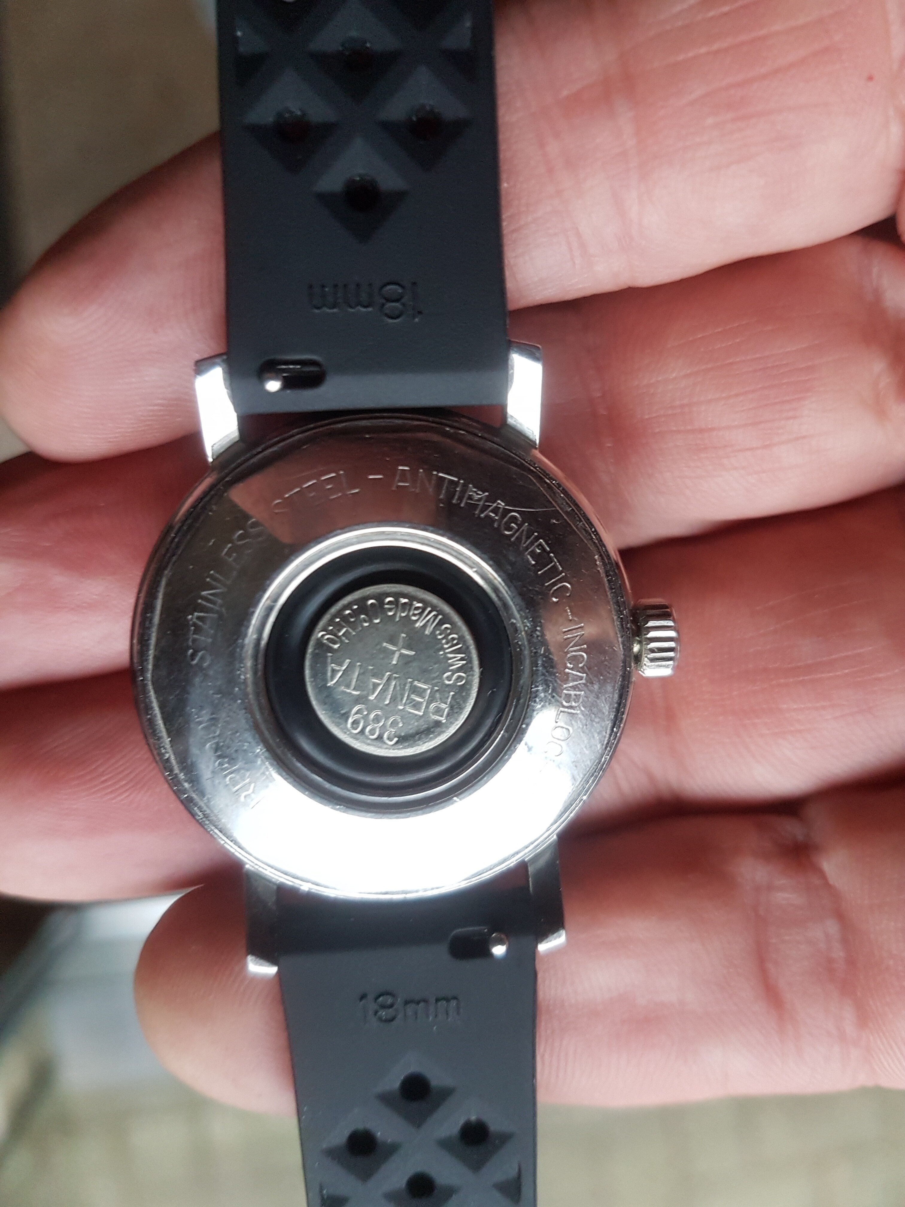

Ik heb een horloge met een Landeron 4750 uurwerk gekocht. Ik begrijp dat de originele batterijen niet meer te krijgen zijn, maar dat andere batterijen ook kunnen werken. Er zit nu een batterij in het horloge (welke leeg is) met daarbij een metalen ring om voor het contact te zorgen in de te grote batterijkamer.
Kan iemand me adviseren welke batterij ik kan plaatsen?

Er zat een Renata 390 in. Ik heb hem nu lopend met een 389 (nog niet getimed). Maar ben benieuwd of iemand weet of er een betere match is voor dit uurwerk of iemand een tip heeft.
Het horloge tikt nu erg luid met de wijzerplaat omhoog. In de positie met de wijzerplaat naar beneden, hoor ik hem nauwelijks. Iemand een idee hoe dat kan?

Heb er bij mij een rubber ringetje ingezet met een 389 batterij. Dan heb ik nog een stukje aluminium folie tussen batterij en dekseltje gelegd. Bij gebrek aan iets anders. Hard tikken wijzerplaat omhoog en minder wijzerplaat naar beneden heeft de mijne ook.
Het horloge loopt nog keurig op tijd, dus blijkbaar werkt een 389 batterij ook keurig. Heb er geen verstand van, dus wist niet hoe nauw dit komt.
Goed om te horen dat dit schijnbaar een producteigenschap is en geen probleem :relieved:
