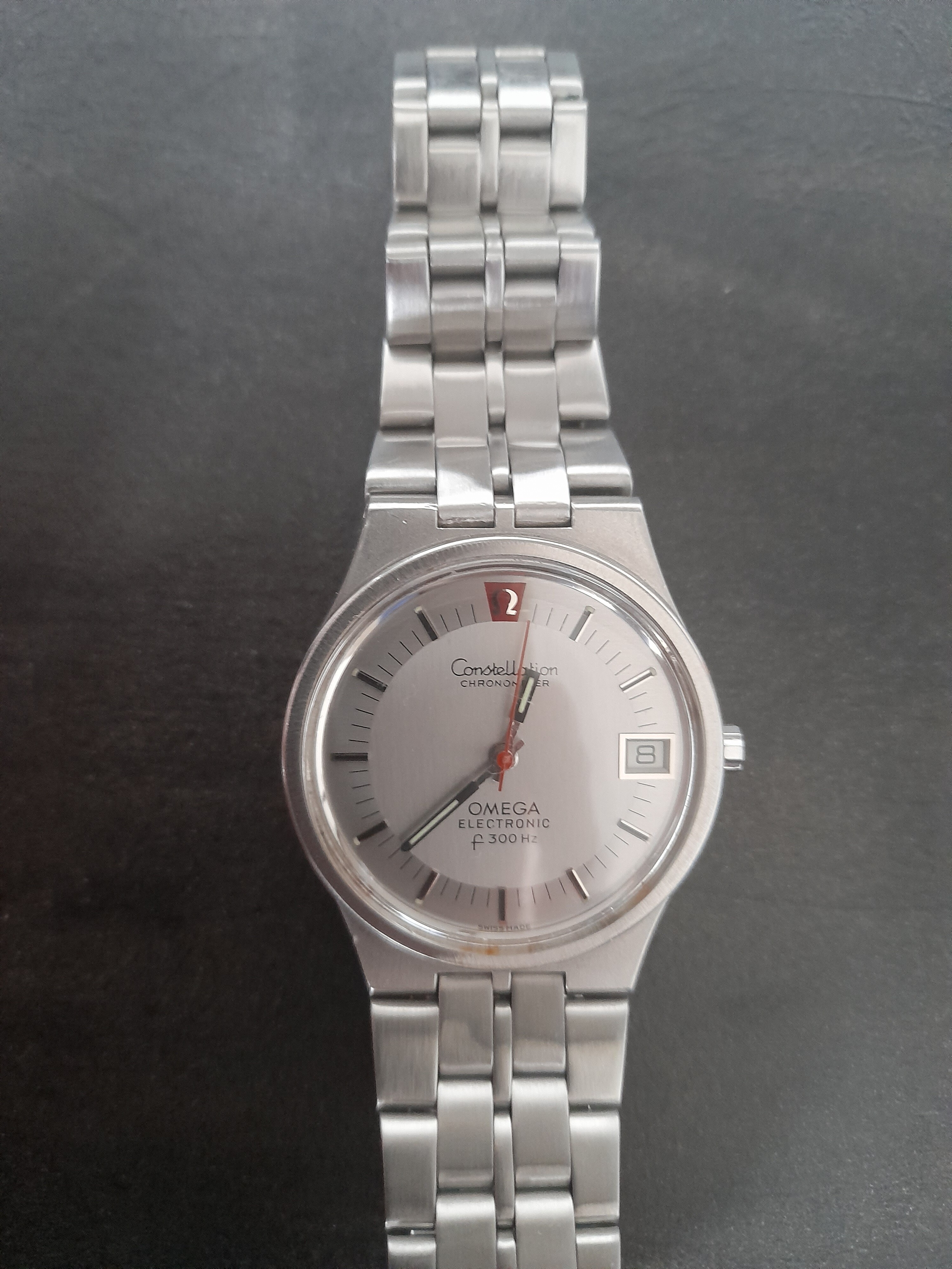

Goedemiddag,
Zojuist is mijn Omega constellation f300hz stil komen te staan maar hij zoemt nog wel… is dit een kwestie van de batterij vervangen of is er meer aan de hand.?
Groet kelvin

Wanneer heb je de batterij voor het laast vervangen?
Augustus 2019… .maar ik hoor de stemvork nog zoemen
Dan moet je even naar Acutron dat is de specialist.
Knopje goed ingedrukt?
Knopje zit goed ingedrukt… augustus 2019 nog bij acutron geweest, dat word weer een afspraak maken helaas
Bedankt voor u reactie
Probeer eerst een nieuwe batterij, met een te lage spanning wil ie vaak nog wel zoemen maar dan loopt ie niet meer.
Top dat hoor ik graag , maandag maar eens met een nieuwe batterij proberen.
Bedankt voor jullie reacties
Mijn accutron doet krap 1,5 jaar met een nieuwe batterij dus dan denk ik dat de jouwe ook wel aan zijn eind is.
