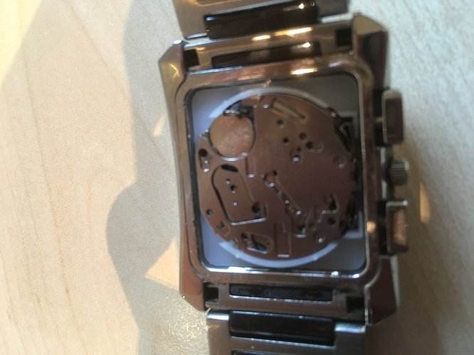

Plaats eens een foto van het uurwerk
Van de binnebkant?
Ze zit om de pols en ik zit op een terras… dus niet mogelijk momenteel… :sunglasses:
Ja anders is het lastig om uit te leggen hoe je de kroon uit het uurwerk haalt.
Kan ook een hoog stroomverbuik zijn van de elektronische print. Kroon en stift kan verwijderd worden door op het uiteinde van de tirette te drukken. Je kan de tirette zien bewegen als je de kroon in en uit trekt. Druk met een pincette op het kleine puntje dat je ziet en trek gelijktijdig de kroon/stift eruit.
Hallo,
Hier een foto, weet niet of deze duidelijk genoeg is, komt van iphone, anders haal ik er even de Olympus er bij met macrolens 60mm…
