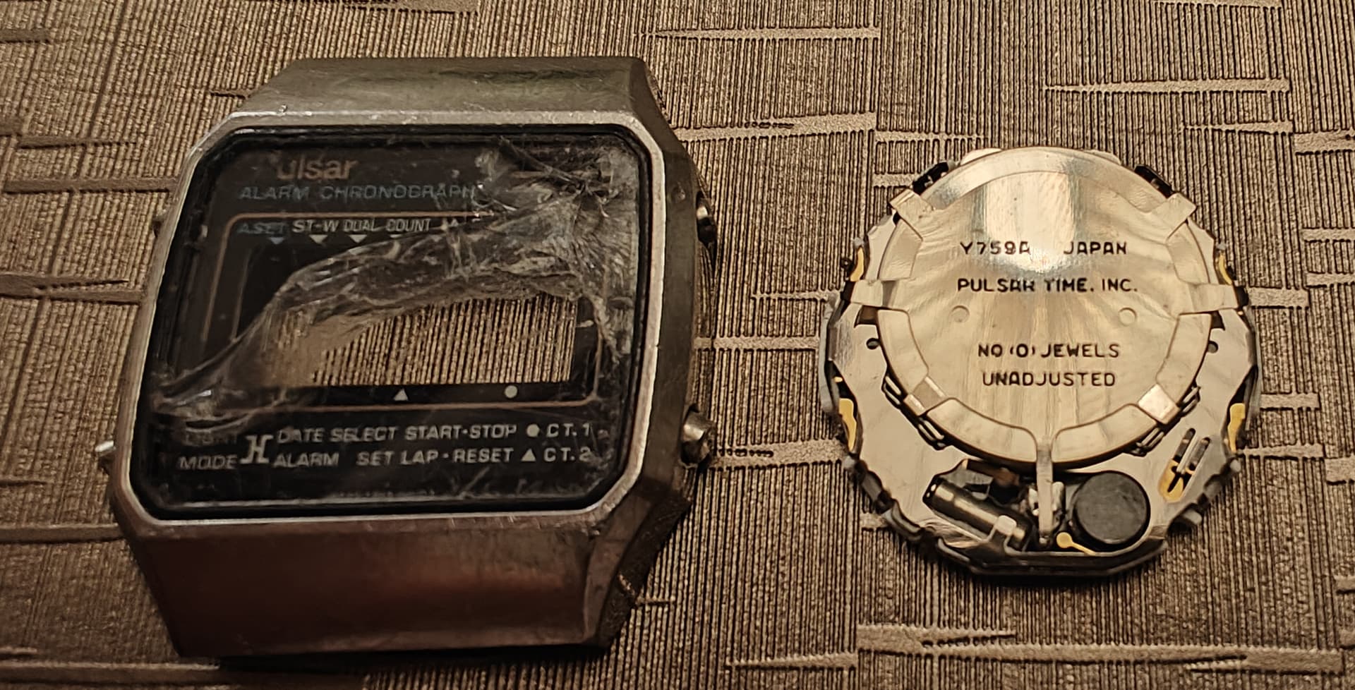

Wie weet hoe je de batterij van deze Pulsar lcd y759A kan verwijderen zonder deze te beschadigen. Ook zoek ik een nieuw glaasje hiervoor.
Je moet het afdekplaatje 'n klein slagje linksom draaien, kijk ff goed of er geen vergrendeling zit.

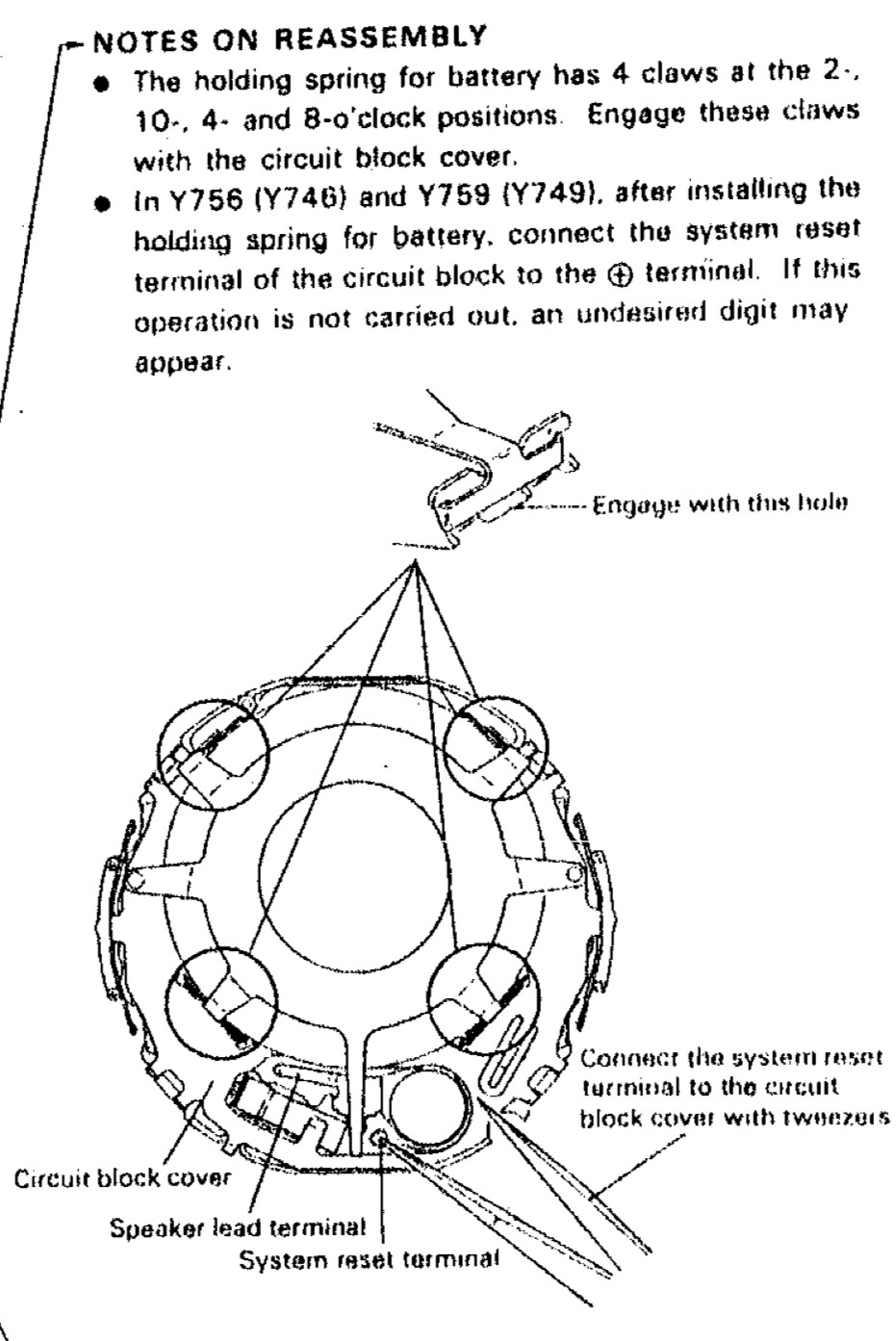

Even zoeken bij Google op: y759A replace battery
Dan vind je wel een service manual :+1:t2:

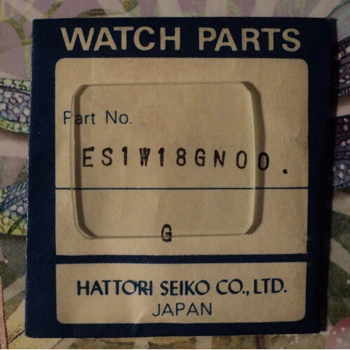

Even zoeken op google.
ES1W18GN00 Seiko Watch crystal Y749-5070, Pulsar Y759-5010, 5019, 5020 K597
Wow, Beavis. Super bedankt.

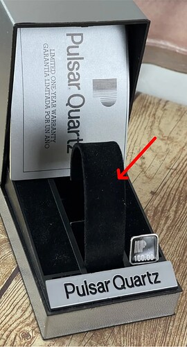

Ik heb de horloge naar juwelier en Seiko dealer Stutvoet in Zwolle gebracht. Een top zaak. Hij heeft de batterij vervangen en kon nog een origineel glaasje en de originele band bestellen. Ook heeft hij de bovenkant van de kast mat geschuurd. Ik heb de horloge op 16-07-1982 gekocht en nog kompleet met boekjes en doos. Ik mis alleen de ovale ring waar je de horloge mee vastzet in de doos. Wie heeft die nog? Zie foto met pijl.
