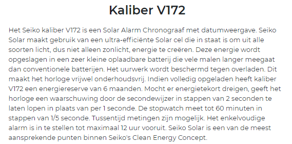

Ik denk dat er iets mis is met de batterij en/of het horloge. Ik denk dat in dit horloge het caliber uurwerk V172 zit. Naar mijn weten zou deze batterij volledig opgeladen zeker 6 maanden vooruit moeten kunnen.

Hier nog even wat info over hoe je de diagnose kunt stellen of je accu bijna leeg is :
