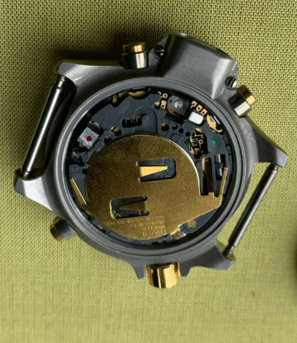

Beste leden,

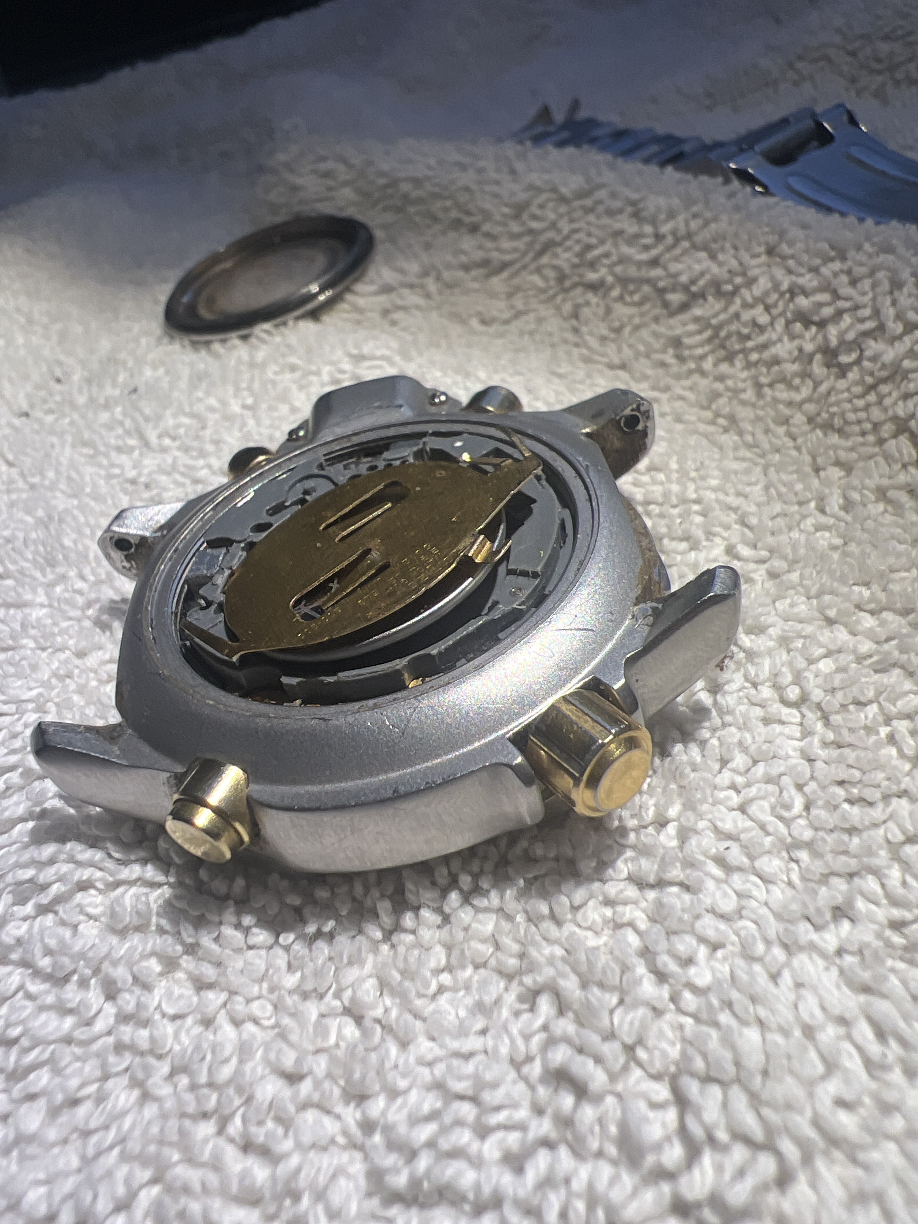

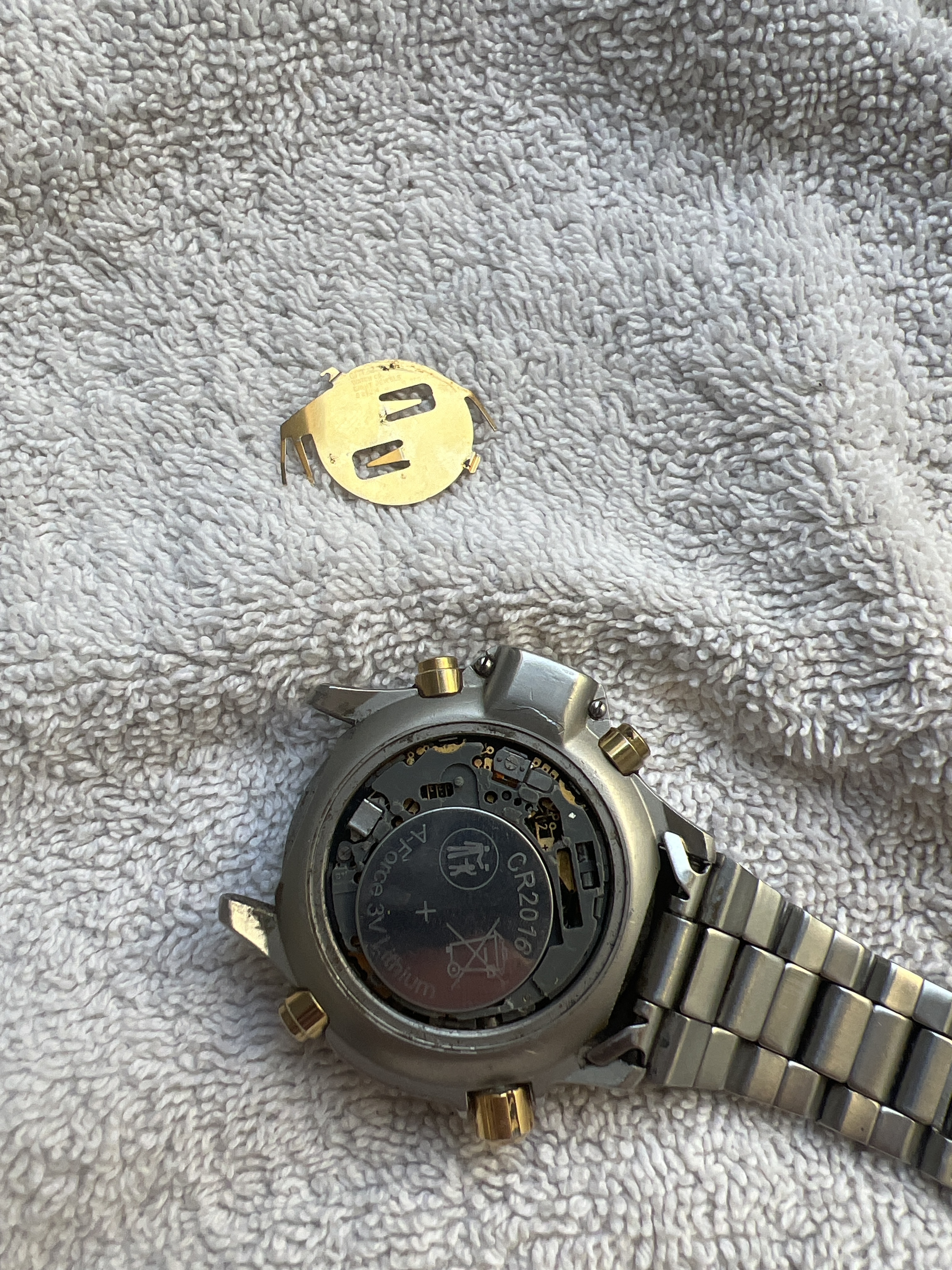

Ik ben bezig met het vervangen van de batterij van mijn Citizen
. De nieuwe batterij zit er in, maar nu loop ik vast bij het terugplaatsen van het houdertje dat de batterij op zijn plek houdt. Ik weet niet precies hoe dit weer goed gemonteerd moet worden.
Weet iemand hier hoe dit moet, of heeft misschien een foto ter voorbeeld?
Alvast bedankt!

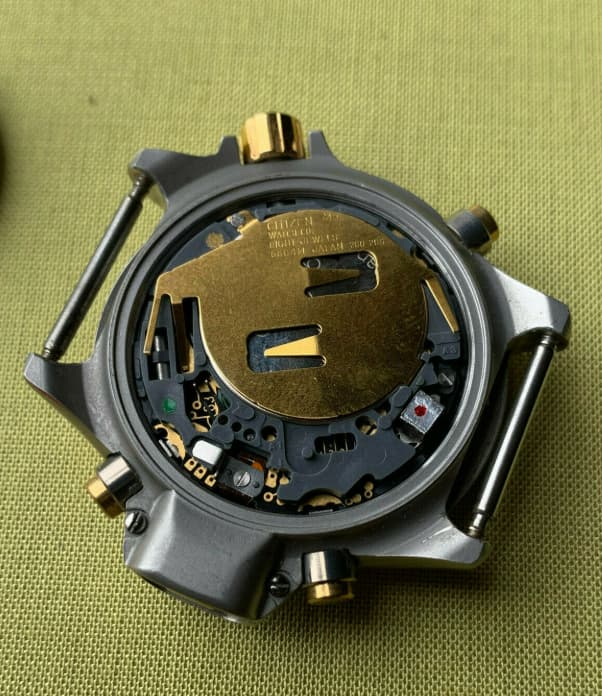

fototje van het web.

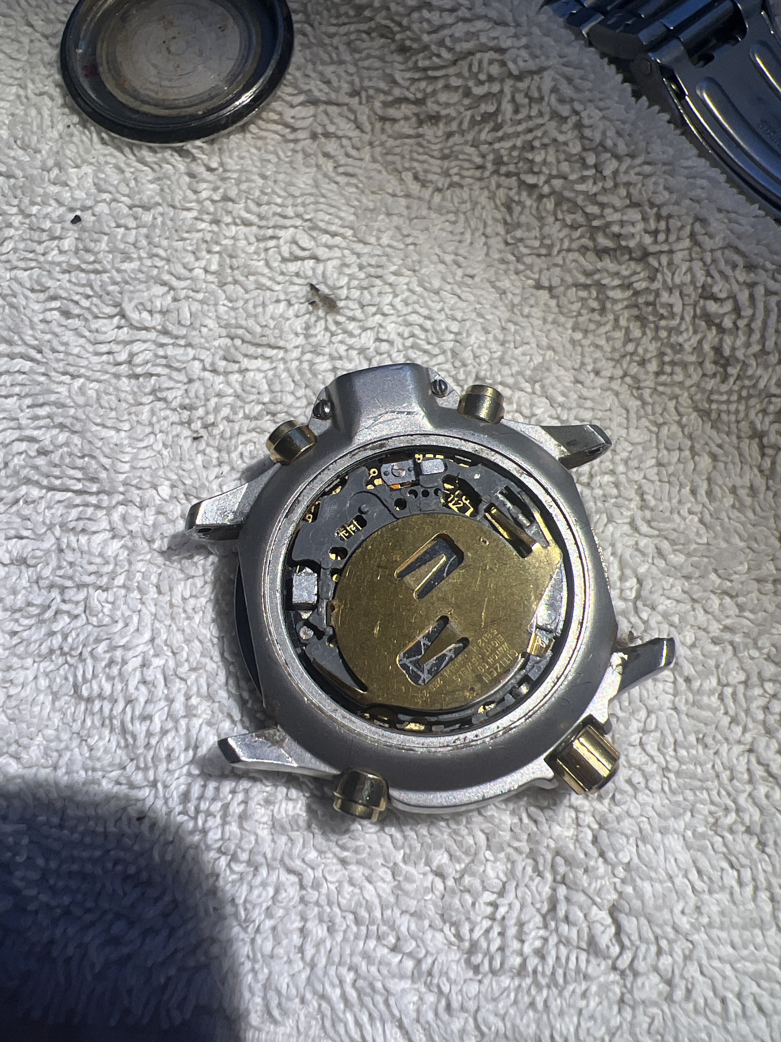

nog even voor je geflipt:
Het plaatje heeft niks om ergens achter te schuilen, als ik op deze manier de deksel er weer opschroef begint er niks te tikken…….

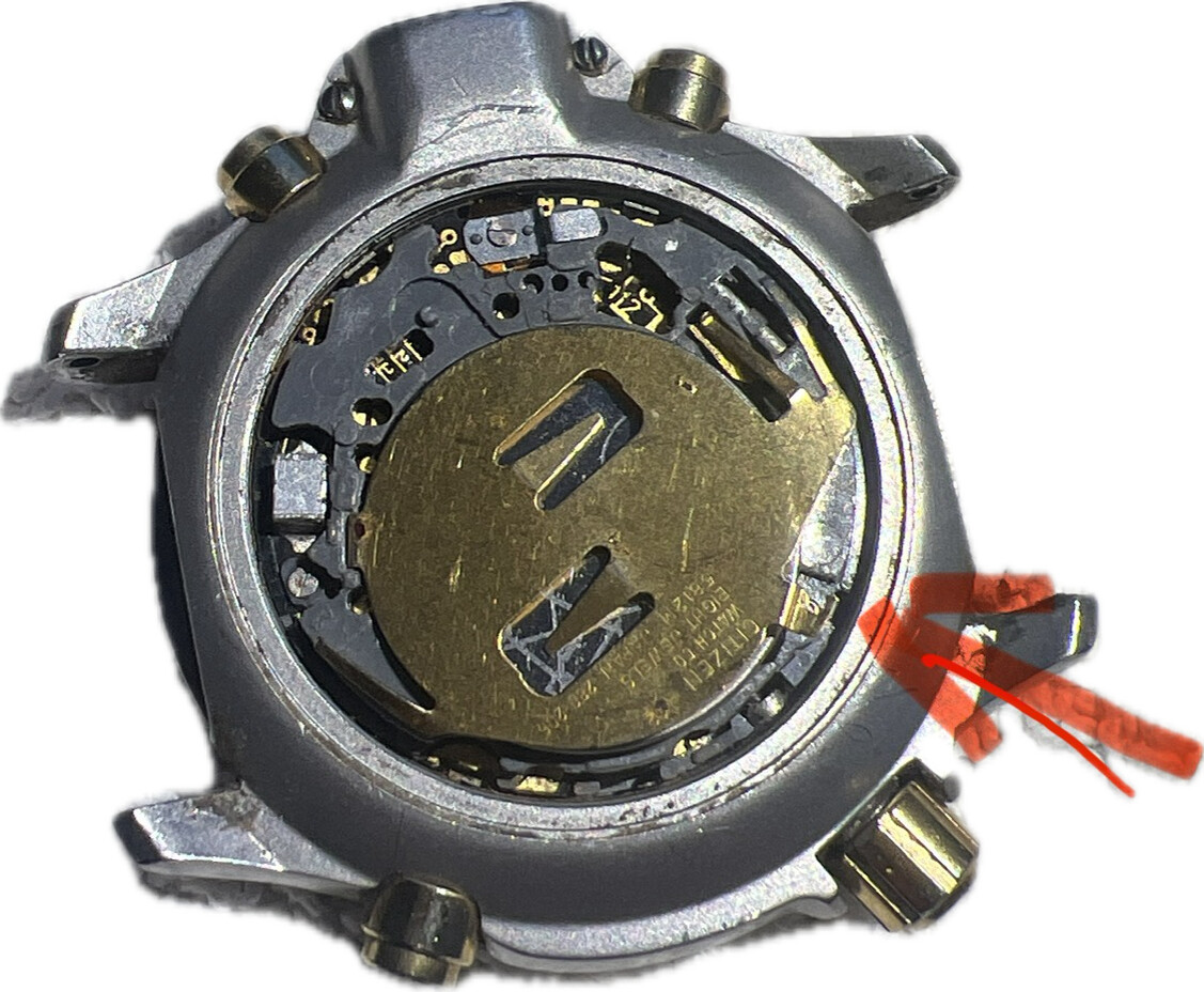

Je moet een schroefje plaatsen zoals de foto van @SBeuk laat zien. Bij de pijl
Het kan zijn dat je het uurwerk moet resetten. Meestal doe je dat door met een heel dun pincet of iets dergelijks een bepaald contactje op het printje kort te sluiten met de batterij.
Je hebt gelijk, het is beginnen te tikken.

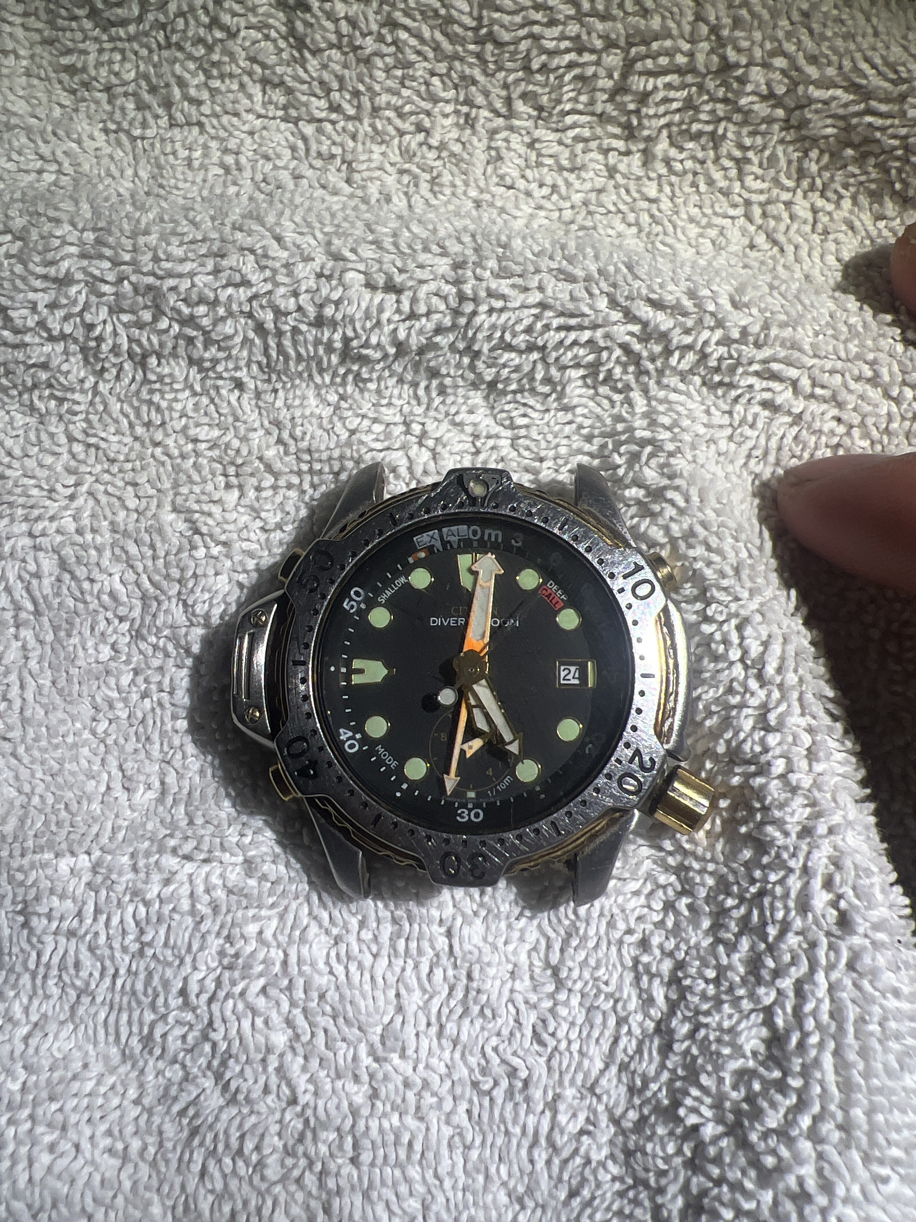

Weet alleen niet hoe ik de oranje wijzers verzet. Iemand een idee?
Dan hebben we een foto van de voorkant nodig
Hoe moest je het resetten uitvoeren?
Was eigenlijk niet zo zeer een reset, dacht dat hij het niet zou doen maar na een minuut begon het vanzelf te lopen. De kroon werkt voor de goud kleurige wijzers, maar de andere 3 knoppen doen niks.
