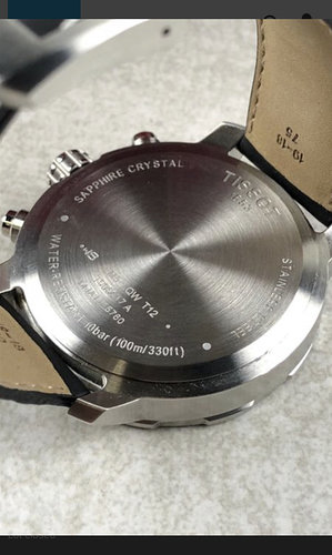

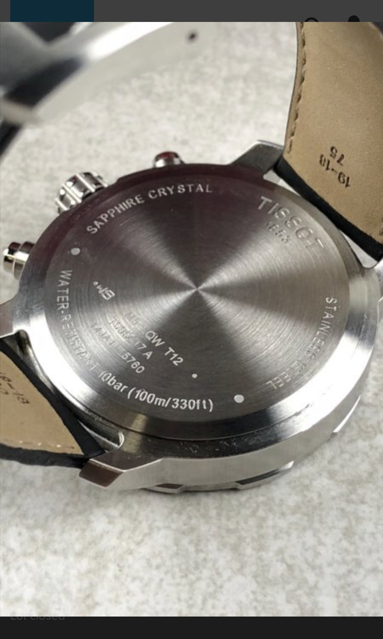

Heb je een foto van de achterkant en een foto van het model?
Plaats 's een duidelijke foto van de case back. Dat kan helpen.

Als ik even google op dit model
Het deksel zit erop geperst met een harde kunstof pakking en is geen normaal klikdeksel, opletten met de pakking die kan er maar op 1 manier op en moet rond het deksel zitten.
Deze deksels zijn soms erg lastig om open te krijgen omdat er niet echt een inkeping zit en vaak erg strak zitten.
Makkelijkste is om de band eraf te halen en bij de bandaanzet een kastmes er tussen zetten.
Ohja en geen renata gebruiken maar een goed merk.
Het gaat om dit model. Zie met 360 view de back.
Ziet er inderdaad niet recht toe recht aan uit. Lekker naar de juwelier gaan (eentje die Tissot verkoopt) en het daar laten doen. Zeggen dat je allergisch bent voor krassen en ze over de balie trekt als ze je horloge verneuken
