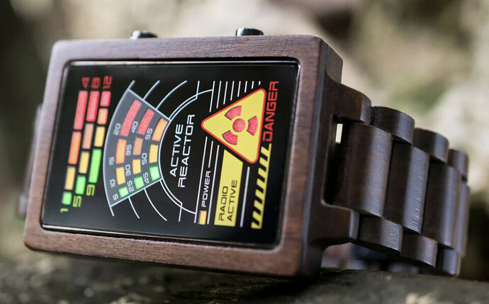

Heb je dit horloge? Dan kan het gewoon met je blote handen :face_with_hand_over_mouth:
