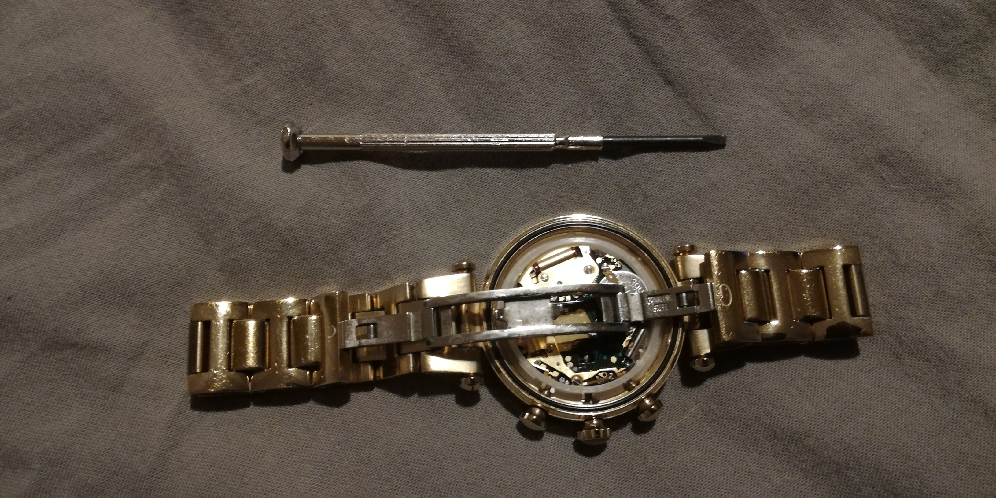

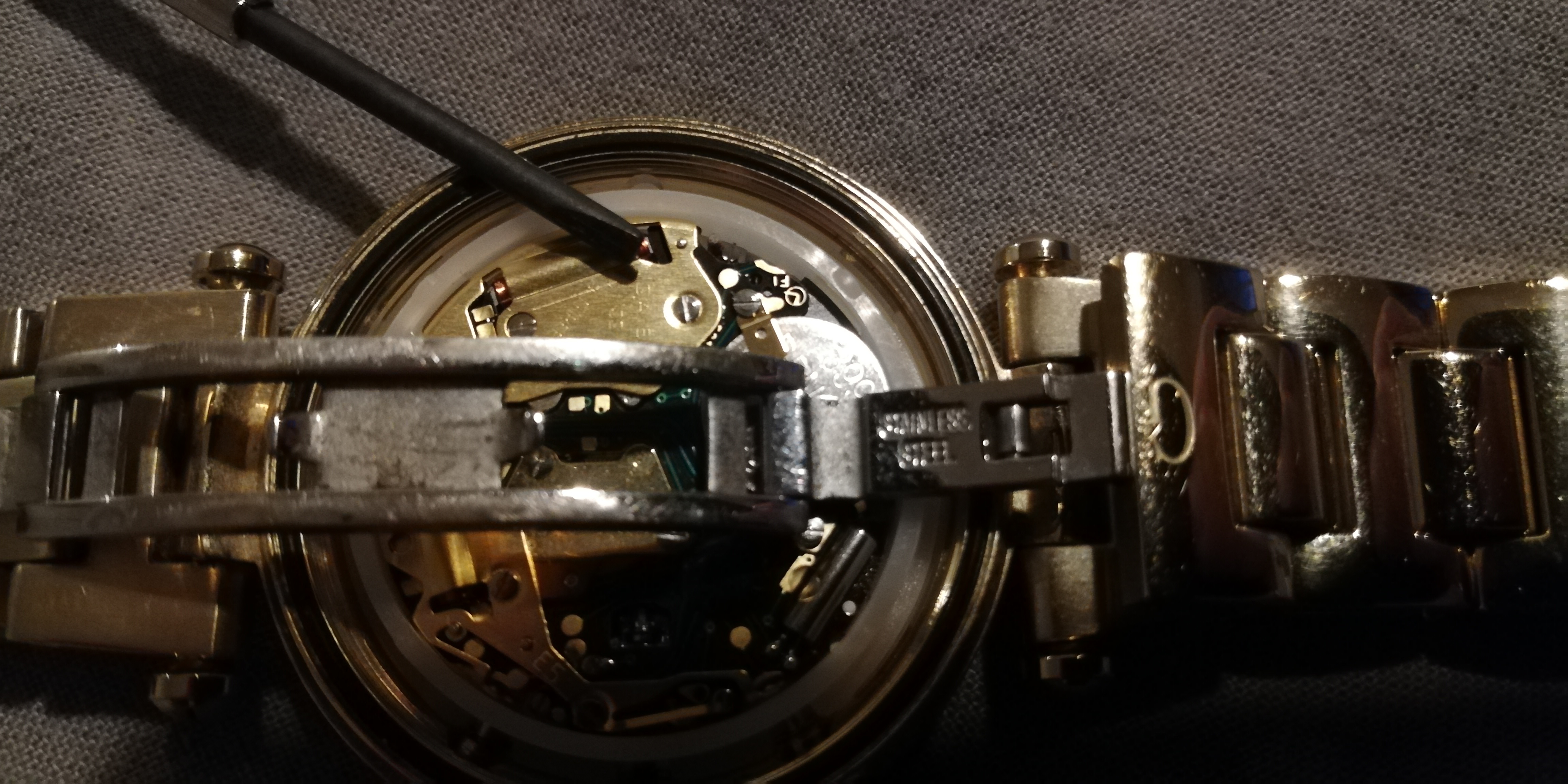

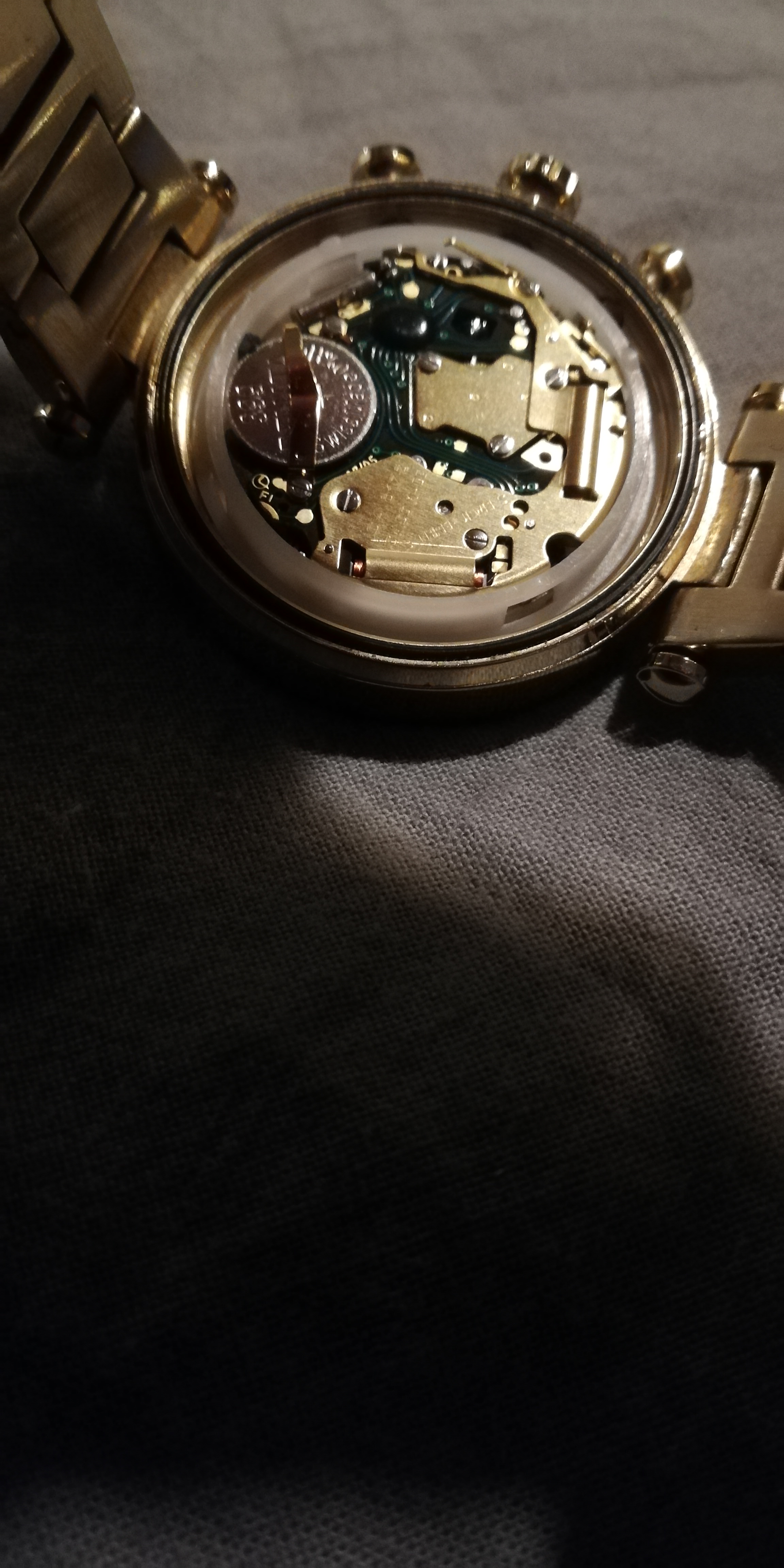

Het horloge van moeders de vrouw is gestopt, dus ik hop de deksel er af gehaald en een nieuw batterijtje besteld. Tot dan ging het goed, nu is het probleem dat de batterij door een beugeltje op zijn plek wordt gehouden.
Zo makkelijk laat ik mij niet vangen dacht ik, maar dat blijkt van wel.
Ik heb 1 schroevendraaierset voor banden alleen is deze te groot, nu kon ik mij herinneren dat ik nog ergens een setje horloge schroevendraaiers moest hebben liggen.
Na lang zoeken (grote schuur dus veel zooi) eindelijk gevonden maar ook hier helaas, alles is te groot.
Kan iemand mij helpen welke maat ik hiervoor zou moeten hebben? Of iemand in de buurt van haaren (n-br) zo’n ding heeft?

Google naar ‘horlogeschroevendraaiers kopen’. Vindt een leuk niet al te goedkoop setje en bestel. Het hoeft niet direct Bergeon te zijn maar een beetje kwaliteit is best nuttig.
Als je jezelf dan nog niet vertrouwt, en je hebt nog een paar weken geduld, ga dan naar AliExpress en bestel daar 1 of 2 of 3 spotgoedkope Chinese quartzklokjes van zeg eens 3 of 5 dollar per stuk. Ga daar, als ze na een paar weken met de post binnenkomen, mee oefenen. Geef die Ali horloges aan je kinderen of zo.
Daarna doe je voortaan al je quartz horloge batterijtjes altijd zelf. Pas wel op dat je geen kortsluiting maakt met de voor en achterkant van de knoopcelletjes. Geen metalen pincet gebruiken dus. Bestel gelijk ook een plastic pincetje.
Na 3 of 4 keer batterijen wisselen heb je de kosten van de horlogemaker/juwelier er weer uit.

Is 0,8mm oké? Zag dit setje op bol
https://www.bol.com/nl/p/kwb-schroevendraaierset-horlogemaker-6-delig/9200000010828444/
Een passent setje is altijd handig natuurlijk, over kosten kunnen we het beter toch niet hebben in deze wereld :wink:
Ik durf het niet met zekerheid te zeggen maar ik zou denken dat 0,8mm wel heel klein is. Met horloges en de schroefjes ben ik niet zo bekend, ik werk meestal met wat grotere materialen.
Ik durf het dus niet aan te bevelen omdat buiten de breedte de dikte ook nog van belang is en het wel in de groef moet passen. Ik ga de titel even aanpassen in de hoop een kenner te vinden voor je.
Bedankt :+1:t2:
Dan kun je beter deze kopen, dat zijn meer gangbare maten voor een horloge.
Met een 1mm of 1,2mm zit je wel goed voor deze klus.
https://www.bol.com/nl/p/horlogemaker-schroevendraaier-set-12-delig-kopbreedte-0-8-mm-1-mm-1-2-mm-1-4-mm-1-6-mm-1-8-mm-toolcraft-12-delar/9200000105107444/?bltgh=lUP1-2yBz80bMC87ogNEUw.1_4.8.ProductPageUrl
