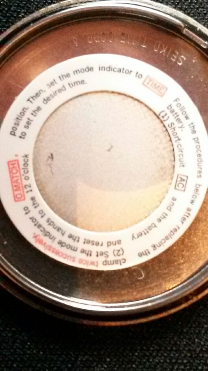

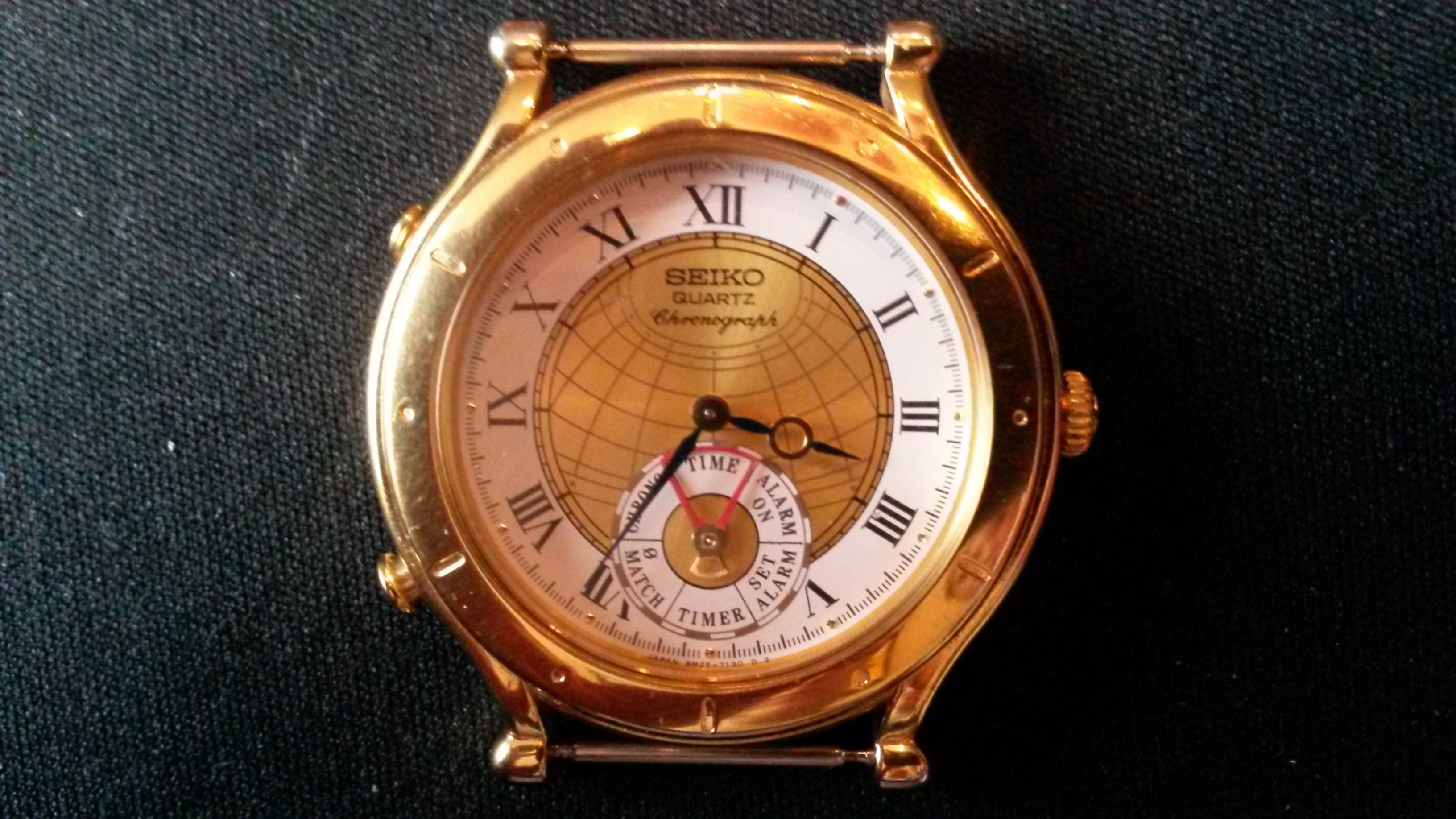

Ik heb lang geleden een Seiko “Age of Discovery” gekregen.
Omdat ik plannen heb om hem weer eens te gaan dragen, heb ik het horloge open gemaakt om te kijken wat voor batterij er in moet. Maar nu lees ik op het achterdeksel een uitgebreide gebruiksaanwijzing voor het vervangen van de batterij.
MIjn eerste reactie was. Dicht doen en naar de juwelier/horlogemaker.
Maar wellicht is het simpel uit te voeren. Ik heb echter nog niet eerder een batterij kortgesloten en weet niet of ik schade kan veroorzaken wanneer ik het fout doe.
Jullie advies is welkom

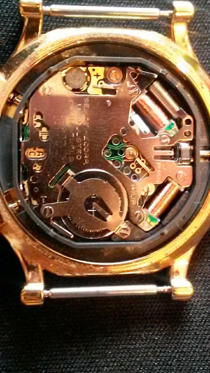

Als ik het snel zo bekijk sluit je niet de batterij kort maar overbrug je het systeem zodat het naar fabriek instellingen gaat om het alarm weer correct te laten werken. Ik zie op de foto iets met ac staan, en de batterij klem lijkt me duidelijk. 2x een halve seconde zou genoeg moeten zijn. Mode en wijzers goed zetten en gaan
Geen raket wetenschap, maar als je twijfelt zou ik naar een seiko service punt gaan, dan heb je ook nog garantie mocht t mis gaan
Ok, morgen nog maar eens naar kijken.
Op het uurwerk zit inderdaad een AC contact.

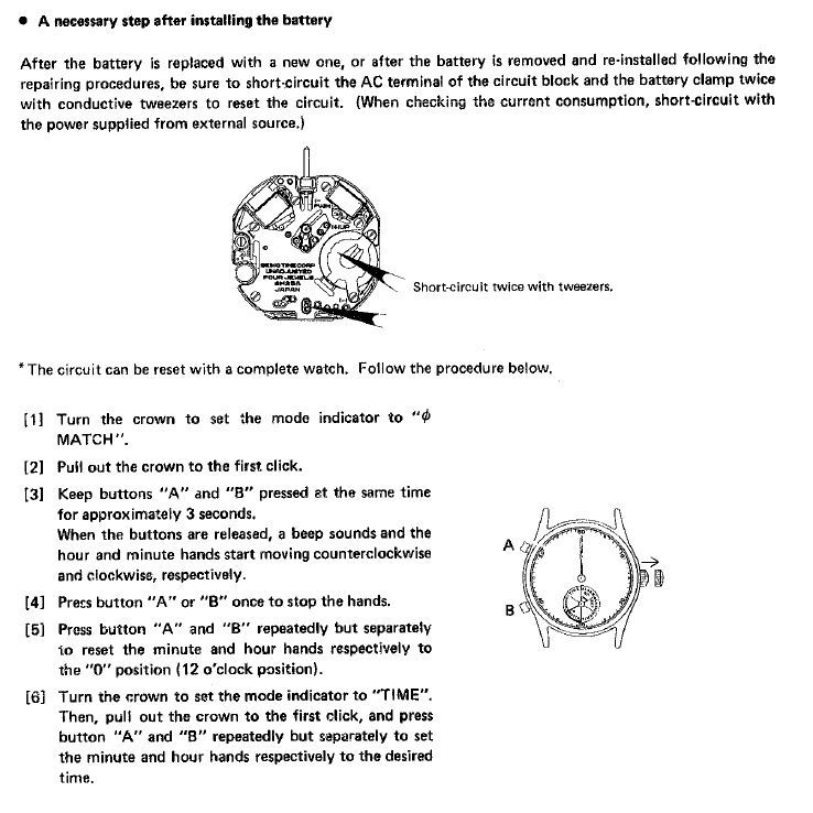

Hierbij de instructies bij de batterijwisseling:
Met vriendelijke groet,
Inca
Kijk aan dat ziet er al minder angstig uit!! :slight_smile:
Ok, dank voor deze handige aanvulling.
