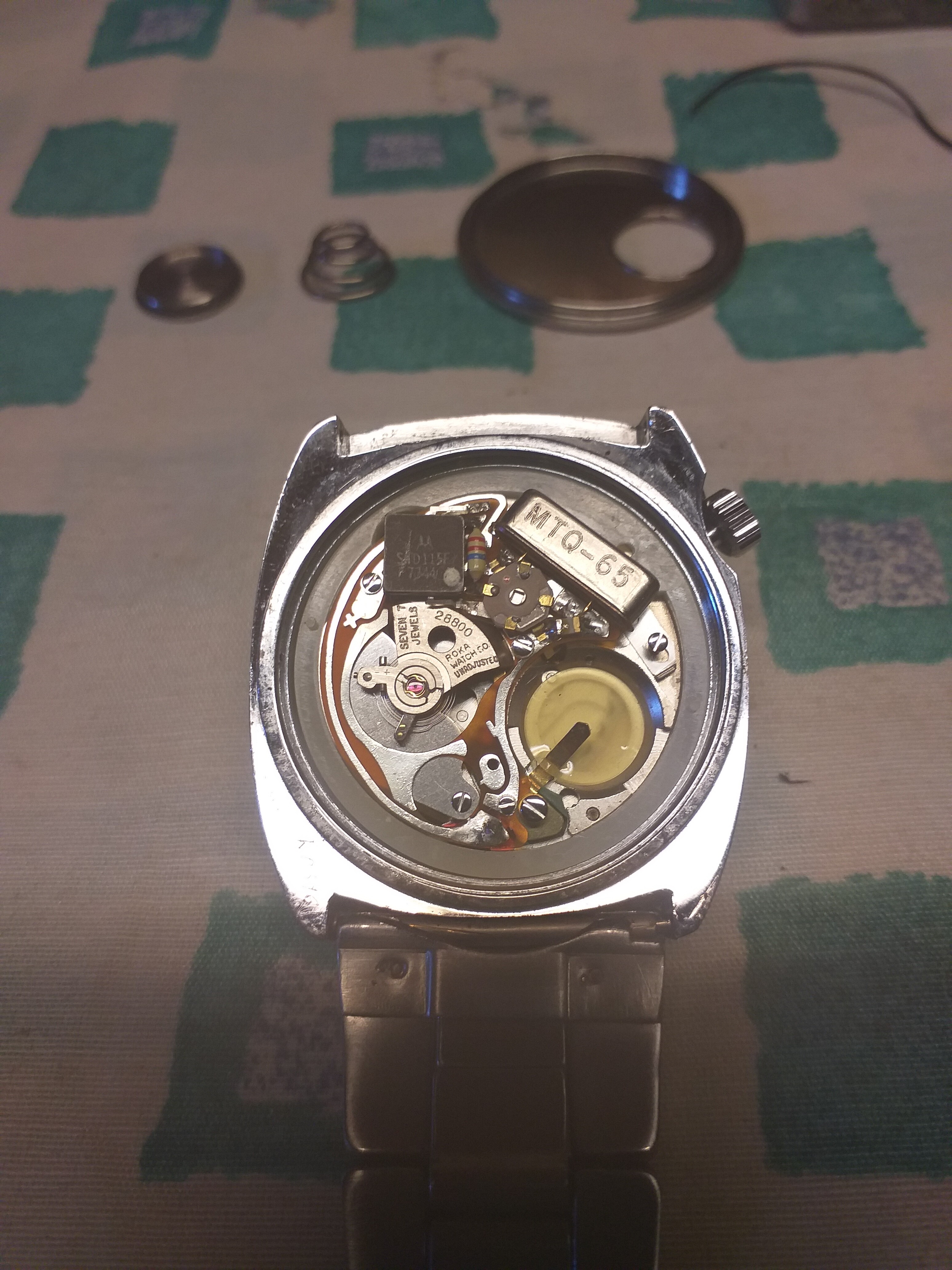

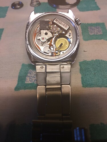

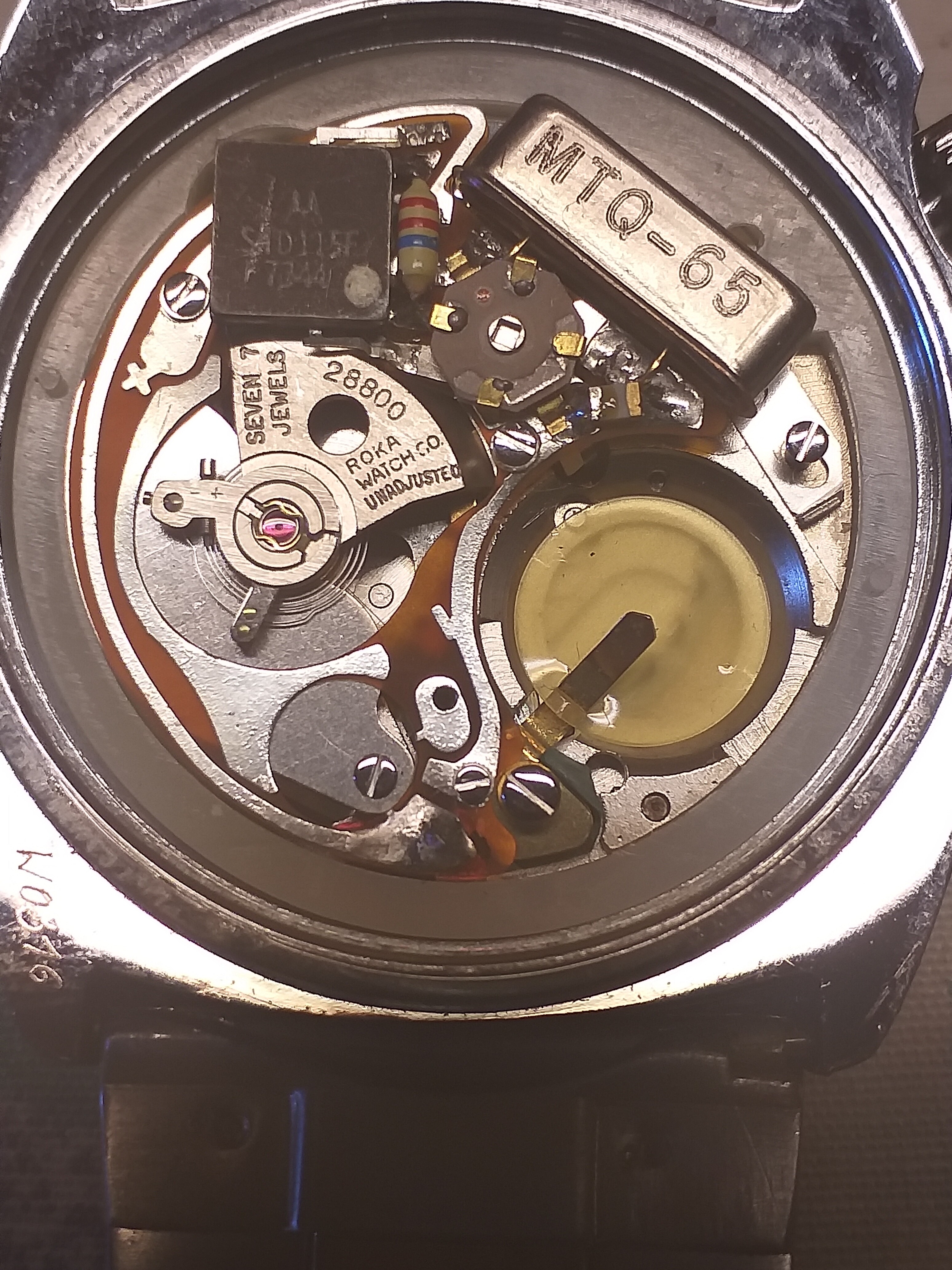

@MartijnV Hier wat foto’s.
Hoogte is idd van belang. Maar er zijn tabellen met maten te vinden (Google) die je in ieder geval een idee zullen geven.
Oef, een kwarts gestuurd balans uurwerk. Dikke kans dat je een extreem zeldzaam uurwerk hebt. Ik kan hem zogauw niet zien op de site van www.crazywatches.pl en hij heeft heel exotisch spul. Je kan hem mailen voor meer info misschien.
Het idee om zo’n blad met heel veel maten te halen von de Kruidvat o.i.d. lijkt me het handigste.

Hier staat e.e.a. over het uurwerk. Timex heeft deze ook. Volgens mij 389/390 batterij. Ik heb dit uurwerk ook ooit gehad, maar kan m niet meer vinden. Maar kan het ook mis hebben met batterij :wink:
@Langelambal ben op aanraden van @martijnV te rade gegaan bij een Poolse
mijnheer die de crazywatchessite beheert (prachtige site trouwens -met een ton aan info over led kwarts etc.)Deze heer gaf als suggestie een 1,5v nr.386 of 387.
Wou dit toch even laten weten daar U zo vriendelijk was even mee te zoeken.
Wordt vervolgd.
Mooi dat je meer te weten bent gekomen. Succes!
Nou maak je het moeilijk. Raak in de war. Want een 1,5v of een 3v is wel een groot verschil. Laten we (zonder uw bijdrage te minimaliseren) uitgaan van de volgende werkwijze de reeds eerder aangehaalde (en bestelde)1,5v knoopcell ga ik uittesten en de resultaten melden. Ik vind drie volt hoog en wil geen risico lopen de circuits te verbranden (uurwerk is te speciaal om risico te lopen).Ik laat wat weten.
Er hoort hier GEEN 3 volt batterij in…
V386 1,55 volt (Varta)
Soms na plaatsen nieuwe batterij even schudden zodat balanswiel in beweging komt en vervolgens doorloopt door stroom
Zullen we zeggen :wink: tweemaal bedankt voor de twee correcties?
Aan allen dank (@MartijnV in bijzonder) . De queeste naar een geschikte batterij is dus naar tevredenheid opgelost met een Murata SR43W 1,55V Zilver - oxide en een zachte tik op de poep .
Was mijn gok ook geweest SR43. Anders SR44 als er ruimte boven over was
Ruimte zat in feite. Want er is nog plaats voor een veer om de batterij op zijn plaats te drukken. Was ergens op foto te zien .
Probeer dan ook eens een sr44?
