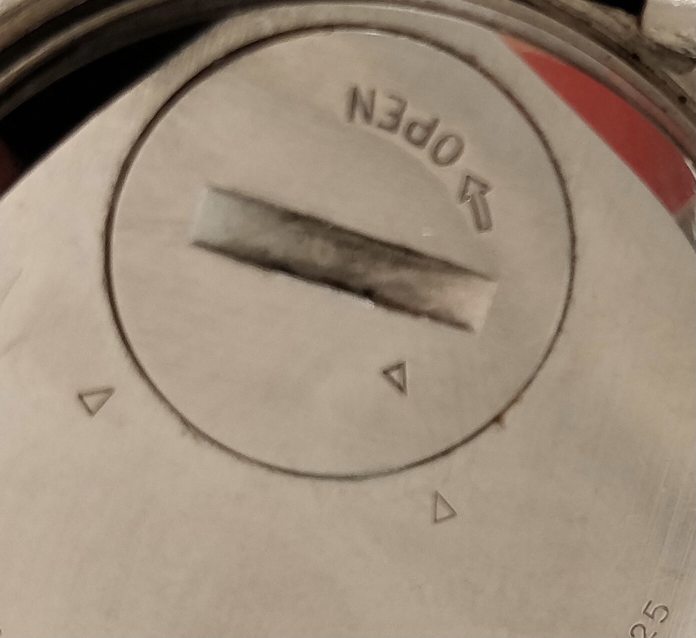

Ik heb een wat loszittend batterijdeksel op mijn Seiko quartz. Draait goed en netjes dicht, maar net zo makkelijk ook weer los en ik wil het eigenlijk niet graag kwijtraken.

Het zal waarschijnlijk aan de pakking liggen. Met een goeie pakking zou dat geen issue moeten zijn.

Gewoon pakking.

1.deksel en draad in kast schoonmaken
2. nieuwe pakking proberen
indien geen succes
Dank, het is de pakking.
Nu nog een passende vinden voor 4823-8110 uit 1977.
Seiko partnummer is EH1175B01
Top, besteld.
